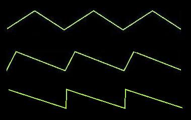

Denn je nachdem wie man eben OSCs gegenseitig "phased" kriegt man aus 2 Saws auch ein Glöckchen raus. Auf die Weise kommt man auch sozusagen "zwischen" Wellenformen hinein usw. Aber gut hier war ja eher die Start Phase gemeint nur ...
Ich hab' in etwa 'ne Vorstellung von dem was du mir da erklären willst, das ist aber an sich nur bei Synths sinnvoll, denen das verändern oder modulieren der Pulsbreite fremd ist. Bei 'nem halbwegs vernünftigen VA kannst du dir den 2ten Oszillator sparen... ;)

Man kann Pulsbreitenmodulation auf sehr viele unterschiedliche Arten erzeugen, zwei davon beinhalten sich überlagernde und gegeneinander verstimmte Sägezähne, alternativ kann man natürlich auch die Phase von einem der beiden SAWs modulieren.
Das einfache verschieben der Wellenformsymmetrie des Rechtecks erzeugt bei jeder kleinen Veränderung eine so unglaubliche Menge an unterschiedlichen Spektren bzw. Grundwellenformen, die sich von Choir bis Piano Sounds einsetzen lassen. Aus dem Aussehen der Wellenform kann man nur schwer erkennen, das harmonische Spektrum der Wellenform ist (wenn man sich etwas näher damit beschäftigt hat) da sehr viel aussagekräftiger.
Symmetriemodulation und nichts anderes ist die PWM ist auch mit anderen Wellenformen als Pulse möglich.
Wenn ich das Spielchen mit der OSC Phase mache kann ich da alle Wellenformen einsetzen, mischen und dann gegenseitig "phasen".
Das dabei neue Wellenformen entstehen funktioniert so richtig gut nur bei sehr ähnlichen oder gleichen Wellenformen mit 'ner möglichst großen Anzahl von Harmonischen, die sich abhängig von der Phasenlage auslöschen bzw. suptrahieren oder verstärken bzw. addieren können.
