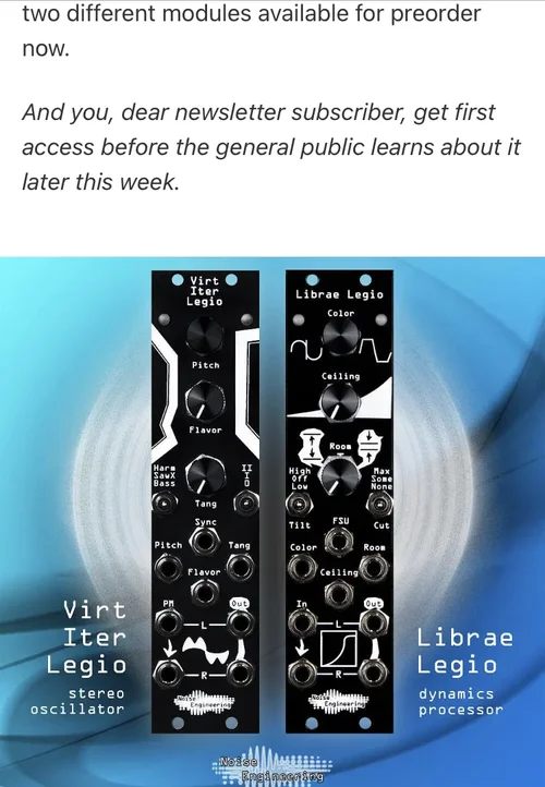

Dafür kommt der Iter
Schön, dass es wie bei den Versio Modulen auch eine DSP Plattform ist - man also die Firmware tauschen kann - (Legio ist für Stereo Oscillatoren und Effekte). Polyphon würde ich mir sowas aber nicht wirklich antun wollen. Auch wenn es schon eine gute Auswahl an vierfach Hüllkurven, VCA und LFO Modulen gibt, die Oszillatoren müßten trotzdem einzeln eingestellt werden. Spontan mal an den Osczillatoren schrauben ginge nur über CV - Also Fader, Joystick o.ä. über Multiple splitten und an alle Oszillatoren verteilen.
Speichern wäre zwar theoretisch möglich, praktisch aber eine mittelgroße Spaghettiwüste.
Warum glaubt heutzutage jeder, es müsste alles speicherbar sein. Wo bleibt dan der gewollte Unterschied zw. Aufnahme und Live? Man denke nur an die großen Künstler von früher, deren Liveplatten man sich holte, weil sie eben auch anders klangen, nichts war 100% genau gleich. Das war ein Vorteil, behaupte ich mal.
