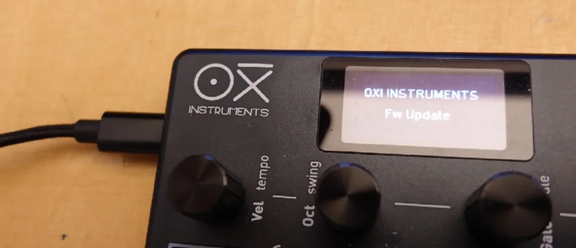

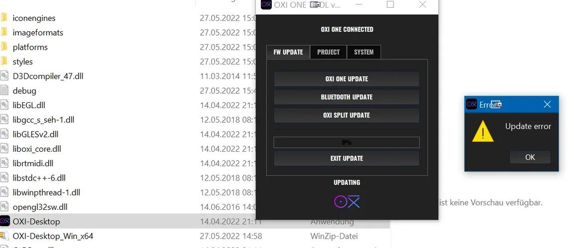

Update der Firmware
bin ich zu blöd oder was mache ich falsch
muss ich am OXI was einstellen ?
drauf ist die Version 1.06
  • #290
die OXI Familie hilft, das ist schön - danke.
gewonnen hat @verstaerker
hatte den USB Anschluß vorne am Rechnergehäuse
verwendet, dass ist aber schon ein HUB. Habe dann hinten
angeschlossen und schon hat es wunderbar funktioniert.
v2.0 ist drauf und BLE 1.03
