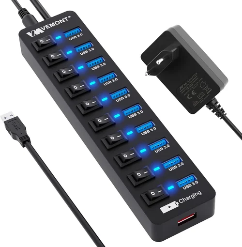

Ich hatte mir irgendwann mal einen , ich glaub sogar von OXI empfohlen USB Host geholt. Stromversorgung für dem ONE MK1 und einen USB.
Leider komme ich mit einem Keystep daran zur Noteneingabe , überhaupt nicht zurecht.
Der MidiMonitor am OXI zeigt mir auch immer wieder mal fehlende NoteOff an, was sehr lange Gates beim Aufnehmen erzeugt.
Im Prinzip unbrauchbar also nutze ich einfach den MidiIn mit TRS Adapter, was richtig gut klappt.
Hat jemand eine Empfehlung für ein USB Host was mit dem OXI ONE Mk1 funktioniert ?
Kann man nur 8 Instrumentpresets in den MK1 laden ? Ich dachte das war mal unbegrenzt.
Habe den Keystep 37 dranhängen und auch wenn ich den mag, software/firmwareseitig ist das teils eine Zumutung von Arturia* (nicht zum ersten mal…). Da kommt man mit dem Teil Heim und möchte den kurz mal anschliessen…ich mein, hey…ein Midi Controller…was soll schon schiefgehen? Die halbe Samstag Nacht ging dann dafür drauf den als Masterkeyboard einzubinden. Z.B leitet er eingehende Clock IMMER auf allen Ausgängen weiter. Eine TR8s reagiert z.b ziemlich funky wenn man sie mit 2 Clocks beschießt. Aber das war nur der Anfang…
Heraus kam dann ziemlich bescheuerte Murkslösung, bei der ich immer noch nicht so recht glauben kann, dass ich doch nur einen Midi Controller anschließen wollte.
Oxi trifft hier zwar keine Schuld, allerdings fand ich die (Midi) Filter Funktionen deutlich zu rudimentär in meinem Fall. Es wäre schon eine Hilfe gewesen unerwünschte (eingehende) Midiclocks zu filtern. Oder das weiterleiten zu verhindern. Sowas halt. Jedoch hatte Oxi kein Probllem damit, neben analoger Clock (slave) noch eine Midi Clock ungerührt weiterzuleiten.

Habe den Keystep 37 dranhängen und auch wenn ich den mag, software/firmwareseitig ist das teils eine Zumutung von Arturia (nicht zum ersten mal…). Da kommt man mit dem Teil Heim und möchte den kurz mal anschliessen…ich mein, hey…ein Midi Controller…was soll schon schiefgehen? Die halbe Samstag Nacht ging dann dafür drauf den als Masterkeyboard einzubinden. Z.B leitet er eingehende Clock IMMER auf allen Ausgängen weiter. Eine TR8s reagiert z.b ziemlich funky wenn man sie mit 2 Clocks beschießt. Aber das war nur der Anfang…
Ich meinte das Einspielen von MidiNoten über den Keystep. Das geht über USB überhaupt nicht. Da fehlen dauernd Note On und Off Befehle.
Sagt mir der MidiMonitor im Oxi One jedenfalls. Klappt aber mit eine AKAI Controller auch nicht. Ich nehm den TRS Midi In mit Adapter , da klappt das wunderbar.

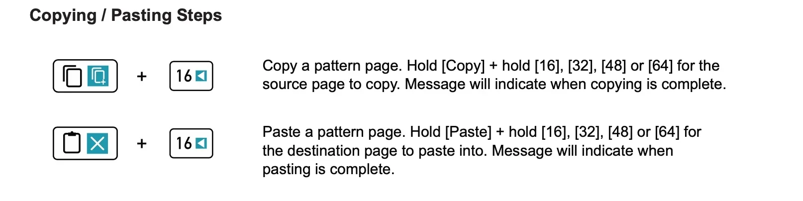

Moin zusammen, habe eine Frage zum Oxi one mk2 wo ich dachte das wäre eigentlich einfach .
Vielleicht wurde es schonmal hier erwähnt, konnte den Eintrag aber nicht finden.
Wenn ich einen Drum-Track baue, baue ich normalerweise den ersten Takt, kopiere ihn dann in die Takte 2, 3 und 4 (und dann 5-8) und erstelle Variationen. Aber wenn ich 'copy' + '16' drücke und es in '32' einfüge, kopiert es nur das, was in einem der 8 Tracks ausgewählt ist. Ich kann nicht herausfinden, wie ich alle 8 auf einmal auswählen kann.
Ich weiß, dass ich die ganze Sequenz kopieren kann, indem ich 'copy' + '1' drücke, aber das ist nicht wirklich nützlich, wenn man nicht kontrollieren kann, welche Takte. Und ich weiß, dass ich Shift+Copy drücken kann, um das Pattern auf weitere Takte auszudehnen, was in Ordnung ist, wenn ich gerade ein einfaches Pattern baue, aber nicht wirklich nützlich, wenn ich einfach nur z.B. den 3. Takt in den 7. kopieren möchte, nachdem ich andere Variationen gebaut habe.
Gibt es eine Möglichkeit, die ganze Seite auf einmal zu kopieren? Oder müssen wir wirklich jeden Track einzeln kopieren? Weil das ist einfach nur mühsam.
Vielen Dank 🙏

Ja irgewas ist da merkwürdig… Ich check das nachher mal genauer. Page Paste geht nicht richtig

Es geht wie folgt :
1. Page Copy: Copy halten - 16 drücken. Display sagt : Copy Page 1
2. Page Paste: 8 halten (also Sequencer Track#) + Paste halten + 32 drücken
jetzt hat er die komplette page kopiert - ich finde das etwas haklig und frage mal nach ob das so soll.
Nachtrag:
Ja das soll so. Ich persönlich würde mich zwar immer auf den kompletten Sequencer beziehen, aber andere Leute sehen das wohl anders.
Es funktioniert gleich für Clear oder Pattern Duplicate.
M.i.a.u.: Monomaniac
