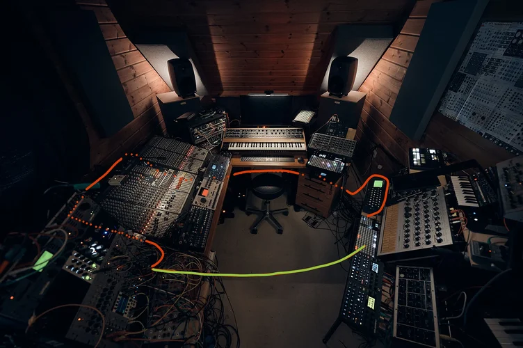

Hat jemand eine Empfehlung zu einem Mini HDMI Kabel zu HDMI mit 10 Meter? Für den OXI Pipe 2?
  • #1.003
Ja … läuft bescheiden.
Komischerweise war’s mit dem Micro HDMI am MkI besser
man wird wohl ein paar Kabel probieren müssen.
Adapter schlecht … lieber richtige Kabel für genau diesen einen Zweck nutzen .
Hab hier son gewinkelten Mini Adapter… 3 Kanäle funktionieren nicht am Pipemodul
M.i.a.u.: djkey
  • #1.004
Hab das erste Kabel durch CSL (10m) macht CV 3 & 6 und GATE 2 & 5 nicht rest geht.. Orginal kabel klappt alles aber zu kurz .. Das wird hard :-(

Doof das es zu kurz is xD sonst hätt ich 5 M genommen. Im schlimmsten fall muss ich schauen ob ich es mit 5m hinbekome.. Welches kannst du da empfehlen?

Wenn Du HDMI generell meinst, nein. Es gibt keine Begrenzung nach Spezifikation, jedoch wird es rein technisch mit zunehmender Länge anspruchsvoller HDMI compliant zu sein. Da brauch es hochwertige Materialien und Verarbeitung oder halt aktive Komponenten die aber sehr wahrscheinlich nicht für CV zweckentfremdet werden können.
Generell wunder ich mich was es erforderlich macht 10m für Modular zu überbrücken. Wie viel Modular Zeug habt ihr bitte? 😅 Und wenn ihr so viel Kohle für Modular und ein so großes Studio habt dann holt halt ein entsprechend hochwertiges Kabel von Kramer oder PureLink (Laut Spec sollten die passen)

Luftlinie Oxi zum Pipemodul 1,5m ... so das ich das Kabel nicht einmal queer übers Zimmer legen muss 7m
ein älteres Foto meine Studios
  • #1.020
So kommt natürlich schnell 5m und mehr zusammen.
Ich frage mich aber, warum man das so machen sollte und den Oxi nicht einfach zu den Modulen stellt.
Bei Dir könnte man die Module ja eh nicht mehr bedienen oder den Oxi nicht bedienen oder man rennt ständig hin- und her.
Das wäre ja eher ein klassische sMidi-Setup und weniger CV/modularmäßig.
Aber gut - da macht halt jeder sein Süppchen.
Hoffe ihr findet ein Kabel!
