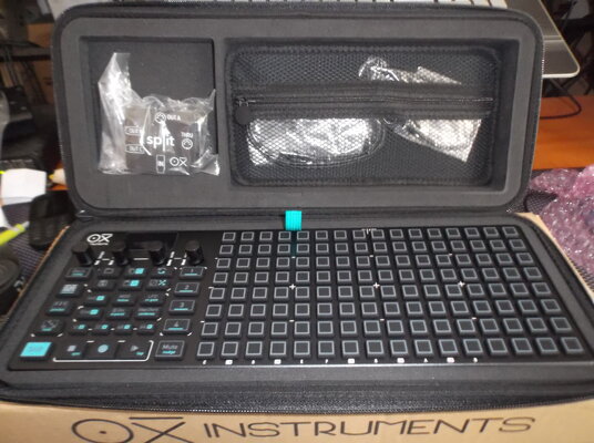

Das ist zwar Limited, aber dennoch geiler shice!Ich sag mal, die Kiste ist gekauft. Black Edition ist bald lieferbar. Sieht etwas "gewöhnungsbedürftig" aus- jemand Erfahrungen?
Black Edition sieht war erstmal cooler aus.. einen Nachteil hat sie wohl, die Bedienbuttons links sind im Dunkel schlechter erkennbar.. ein Versuch eine Hintergrundbeleuchtung einzubauen schlug erstmal fehl (flackerte sehr stark)
Ich schau mal ob ich eine ergattern kann 😁 Schade das ich den Opi nicht früher aufm Schirm hatte. Hätte mir einiges erspart. Feier den Workflow einfach nur. Bin gespannt ob da noch was kommt. Omi Pipe wird auch gleich mitbestellt. Aber erstmal etwas übern Tellerrand schauen. Hapax hat ja was vergleichbares

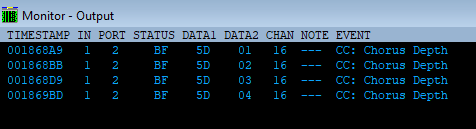

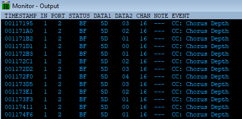

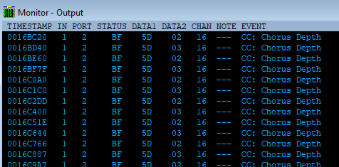

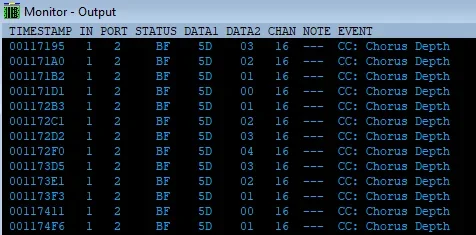

Vielleicht hat ja jemand eine Idee hier.. Ich möchte meine Drummachine per Midi CC steuern. Gefragt sind Midi CC Flags, also z.B. CC93 mit 0 oder 1, 4 oder 5.
Da dies in nem Modlane nicht gut funktionierte habe ich die CC Werte auf einen Loop über 2 Steps im Multitrack Sequencer gelegt.
Was sich aber auch schräg anhörte, deswegen dann über MidiOX die Ausgabe gecheckt:
1. Step: 0 / 2. Step: 5 => Ausgabe: 01234321…
1. Step: 4 / 2. Step: 5 => Ausgabe nur beim ersten! Durchlauf: 1234
1. Step: 2 / 2. Step: 4 => Ausgabe wechselt zwischen 2 und 3
Getestet mit den beiden letzten Firmware Versionen : 3.9.3 und 3.9.26 (nur 1 aktiver Mod, Modlane nicht verwendet).
Ist der OXI da noch nicht soweit oder übersehe ich etwas?

Ist eventuell der Parameter „Smooth“ in den Modlane-Settings größer als 0 eingestellt?

Bin mir nicht sicher ob Dein Verständnis hier richtig ist oder ob ich Deinen Post falsch verstanden hab: die einzigen Wege um mit dem OXI MIDI CCs auszugeben sind Modlanes und LFOs. Dein Weg den Du jetzt nutzt ist auch eine Modlane.
Ist klar, hab meinen Post mal korrigiert oben an der Stelle die da Unsinn war..
Hat sich ja aber auch schon erledigt (sollte öfters mal mir die Optionen ansehen, die werden ja gefühlt alle paar Wochen mehr (:)
Edit: Hat sich erledigt. Im zweiten Anlauf hat es funktioniert 🙂
