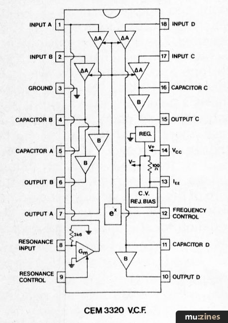

Allein die Ladderfilter untereinander scheinen schon sehr verschieden zu sein.
Was kann ich mir da unter Beschaltung vorstellen?
Das mit der Beschaltung bezieht auf die externe Beschaltung von z.b. einem Curtis CEM 3320. Schau Dir mal diese Seite an:
Du siehst, dass im CEM 3320 4x eine Gain-Stufe (variable gain cell) gefolgt von einem Puffer (high impedance buffer) enthalten ist. Das bildet je eine Filter-Stufe. Das kann man nun beliebig zusammenschalten (externe Beschaltung).
Bei einer Transistor-Kaskade kommen die Unterschiede dann von z.B. Matching der Transistoren, Transistortypen (unterschiedliche Kenngrössen), gefahrener Pegel und so weiter.
