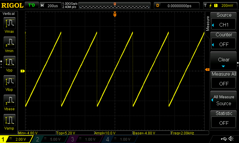

Also der prophet hat einen triangle core oszillator.
(Nebenbei, ich erinnere mich wage, war irgendein Unterschied zwischen triangle core und sawcore. Bei sync glaube ich. Das war beim pittsburgh sv-1 der Fall. Irgendwas klang da nicht wie gewohnt und der tricore war die Erklärung. Hab ich auf die schnelle nicht gefunden.)
Ich dachte immer der p6, wäre eine dikrete Version des P5. Komisch das er dann einen sawcore oszillator hat.
Das ist sicher ein Grund. Spricht das Filter anders an und klingt heller. P5 oszillatoren haben etwas mehr buzz.
