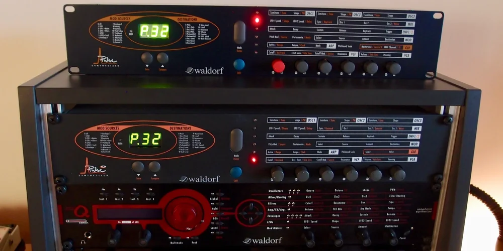

Klangunterschiede bei verschiedenen Waldorf Pulse der 1. Generation?
Man kann mir nicht nachsagen , ich würde die Privatsphäre von Kollegen nicht respektieren :)
M.i.a.u.: Horn
die marginalen machen ja auch den fetten polyphonen Sound aus !
Bei mir sind die Unterschiede leider nicht marginal sondern sehr, sehr deutlich. Es scheinen in erster Linie bei dem (neueren) Pulse die Pegel von OSC 1 und Noise nicht zu stimmen und die Resonanz anders skaliert zu sein.

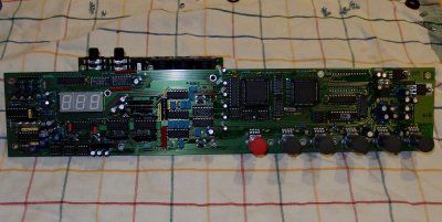

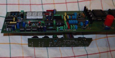

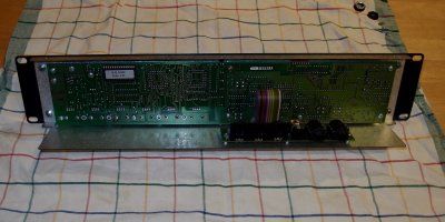

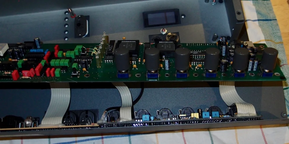

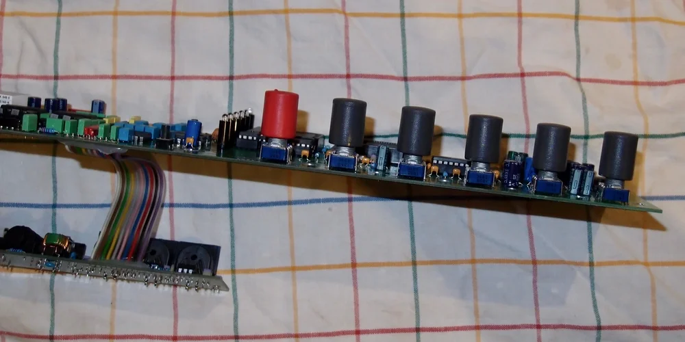

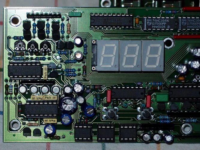

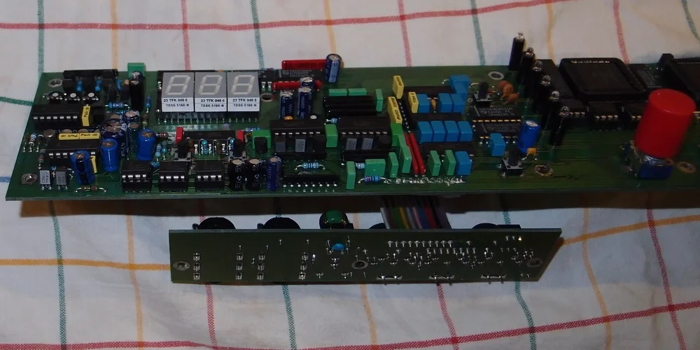

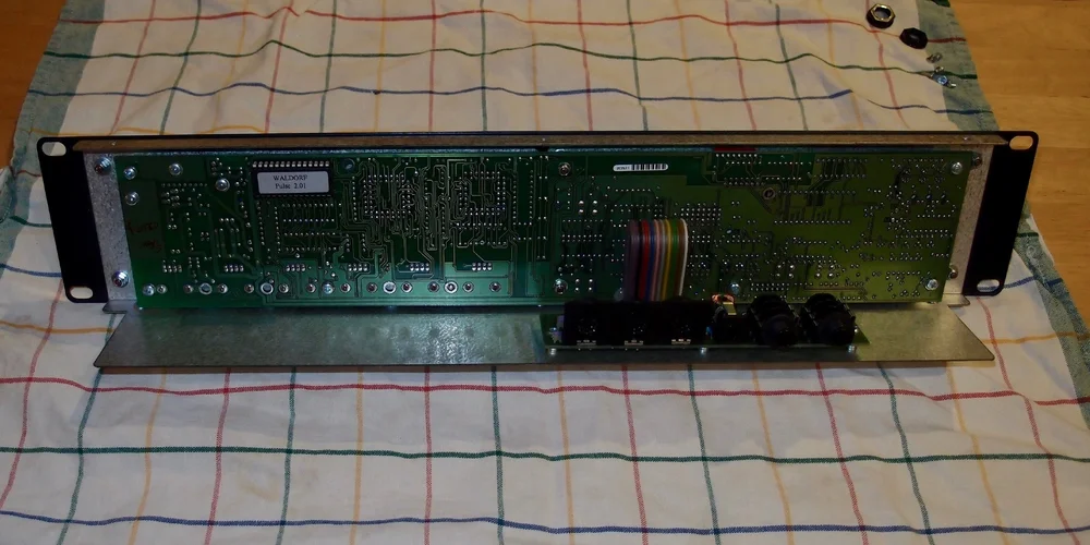

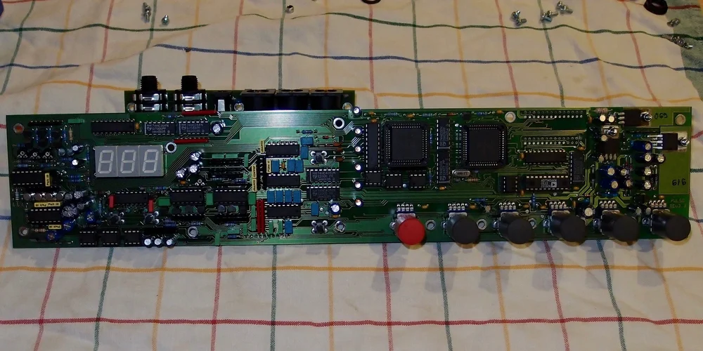

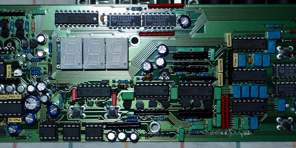

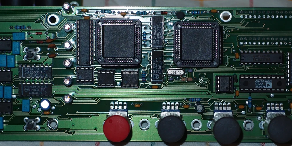

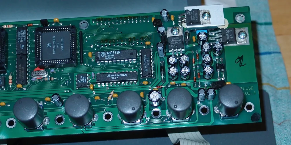

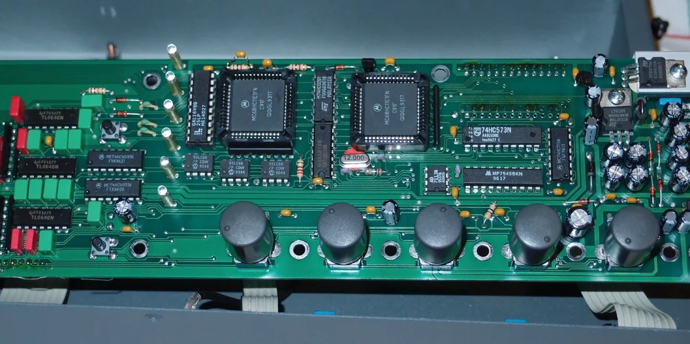

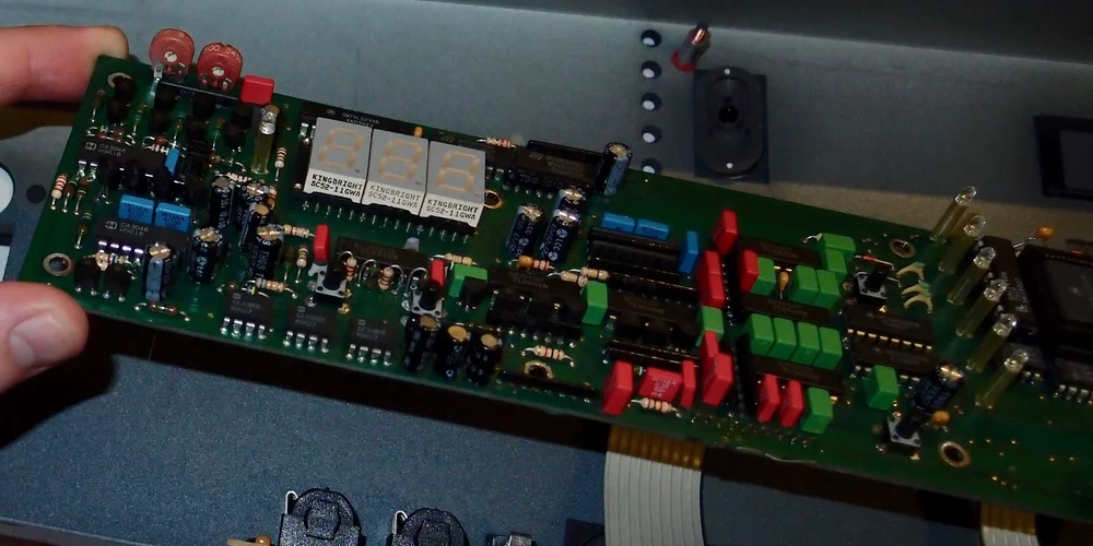

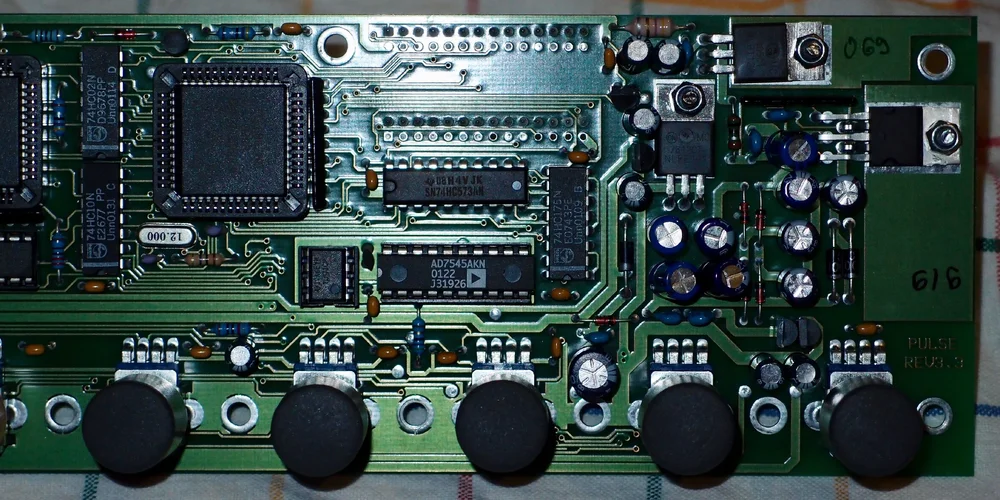

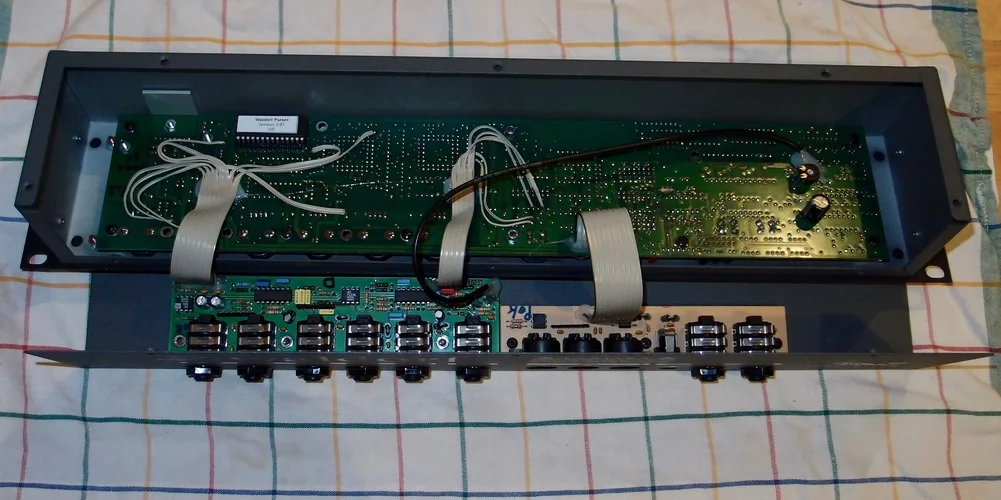

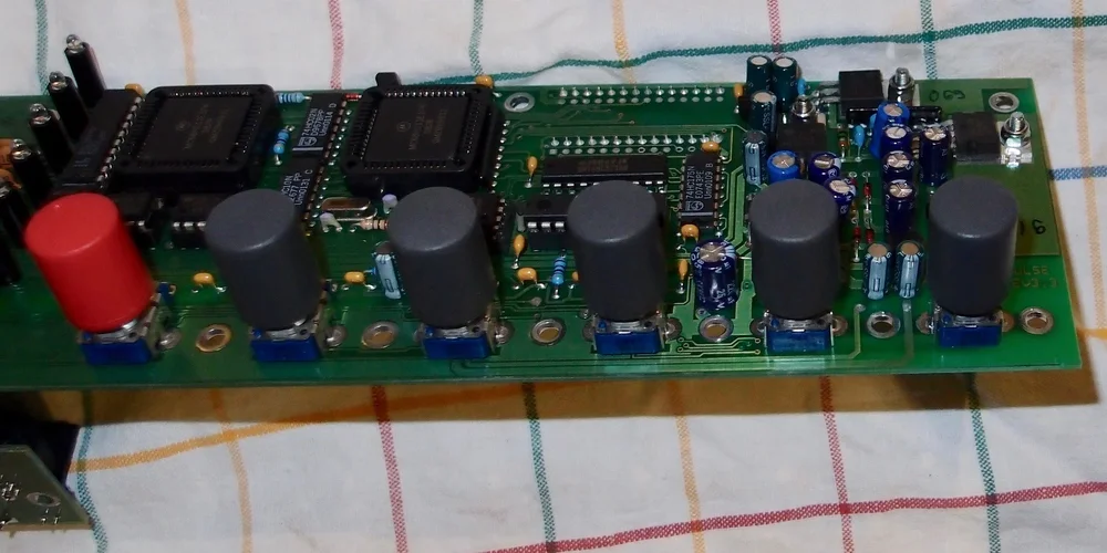

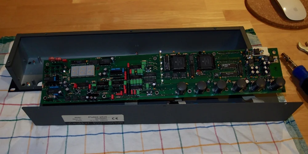

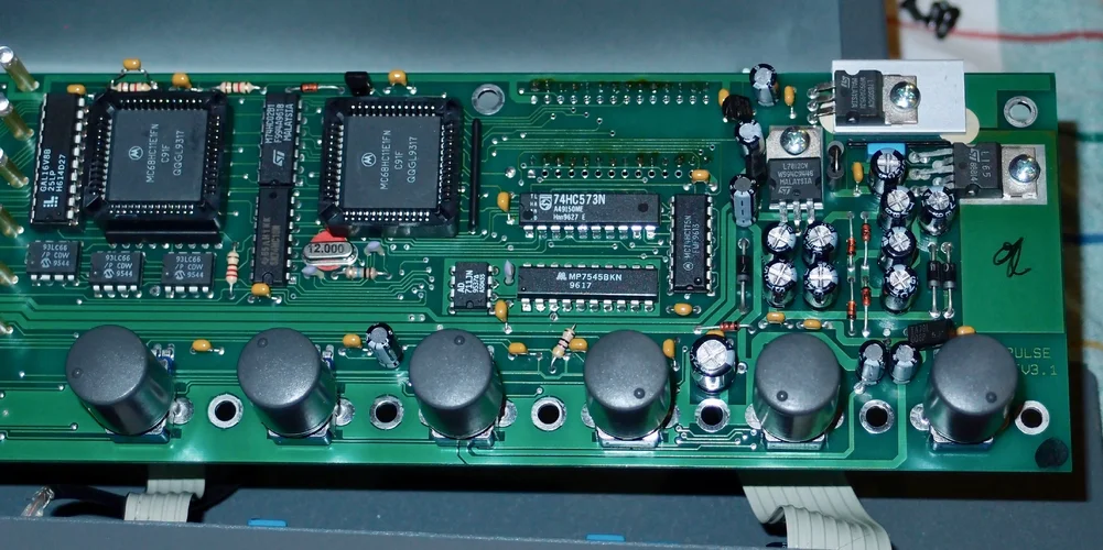

Hier mal ein paar Fotos.
Es lassen sich durchaus Unterschiede erkennen. Auf der Hauptplatine beim Pulse Plus steht zum Beispiel Rev. 3.1, während beim Pulse Rev. 3.3 aufgedruckt ist. Links befinden sich z. B. 4 Bauteile in Reihe - vielleicht Transistoren? Die sehen optisch schon einmal unterschiedlich aus.

Der Kohleschichtwiderstand zwischen den Encodern (3tes Bild von unten) unter dem MP7545BKN scheint an einer Seite abgeknipst worden zu sein? Sieht jedenfalls komisch aus.
M.i.a.u.: Horn
  • #46
Ja stimmt, das ist seltsam. Könnte auch einfach kaputt gegangen sein bei einem Reparaturversuch.
Andererseits könnte es natürlich auch sein, dass das zu den offensichtlich von Hand gemachten Modifikationen gehört, die den Pulse zum Pulse + machen, oder nicht? Komisch, in der Tat.

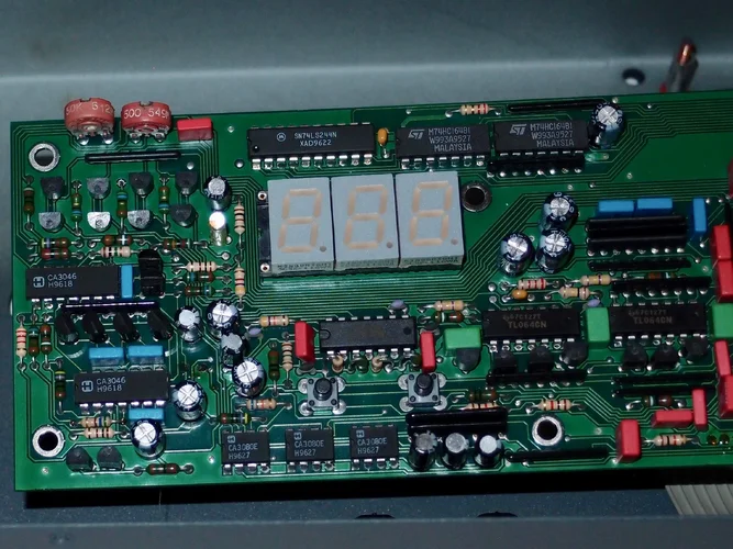

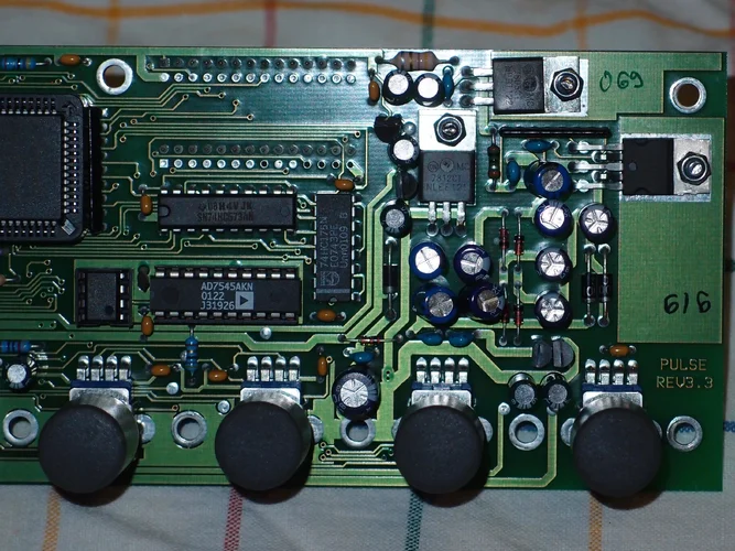

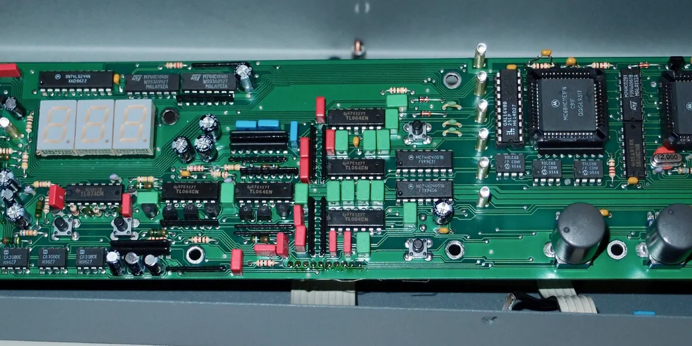

Dort bei den Reglern entsteht aber kein Klang. Einer Deiner Pulse entspricht dem Bestückungsplan aus dem Service Manual, der andere dem Bild bei der User FAQ. Die Anordnung der Filter Transistoren ist etwas anders und es gibt 2 vs. 3 Trimmer.
Beim normalen mit Rev 3.3 sind die 2x CA 3046 und die 3x CA 3080 gesockelt. Wenn es denn diese Chips sind, die Beschriftung kann man nicht lesen. Dort wird der Klangunterschied möglicherweise herkommen (siehe Antwort von Waldorf). Spasseshalber könntest Du Dir für hoffentlich kleines Geld diese Chips besorgen und mal tauschen.
M.i.a.u.: Horn
  • #48
Och ja, aber ich weiß nicht, wenn selbst zwischen 1996 und 1998 da schon Klangunterschiede waren (entsprechend Prüfdatum auf der Rückseite der Platinen), was soll dann erst sein, wenn ich jetzt Chips irgendeines Datums erhalte und da einsetze. Welchen Erkenntnisgewinn sollte das bringen?
  • #49
Was steht denn genau auf den Chips, evtl. ist es ja genau dieser Hersteller, der etwas an den Chips geändert hat (gemäss Aussage Waldorf). Dann könnte ein Tausch den Klang dem anderen Pulse annähern.
  • #50
Leider ist das mit bloßem Auge noch schlechter zu erkennen als auf dem Foto. Man kann es einfach nicht lesen.
Im Übrigen ist mir völlig unklar, welcher der beiden Pulse "besser" klingt. Es sind halt wirklich diese Parameter, die ich schon genannt habe: Lautstärke der OSCs und des Noise, Reglerweg (Skalierung) der Resonanz.
Das Einzige, das beim älteren Pulse Plus eindeutig "besser" ist, ist die Lautstärke des Noise-Generators, denn man kann Noise im Vergleich zu den OSCs einfach viel lauter machen und weiter in die Sättigung fahren. Das kann in Einzelfällen (Snare-Sounds zum Beispiel) durchaus mal ein Vorteil sein.

Das Filter ist klassisch aus 4x2 2N2484 Transistoren aufgebaut, Lin-Log-Konverter und Fusspunkt des Filters kommt aus den zwei Transistor-Arrays CA 2046. Zwei CA 3080 dienen als VCA und erzeugen das Panning. Der dritte CA 3080 steuert die Resonanz. Das ist IC 1035. Besorge Dir mal welche, die so gelabelt sind, wie die vom anderen Pulse (sollte nicht viel kosten) und tausche genau diesen im Sockel. Das sollte eine Änderung des Resonanzverhaltens haben.
Pegel der DCOs und vom Noise wird hier geregelt. Das sind wieder 2N2484 Transistoren (die offenbar stark streuen):
Q1002/Q1006 OSC1
Q1003/Q1007 OSC2
Q1004/Q1008 OSC3
Q1005/Q1009 Noise

  • #56
Das müsste doch der orginal Schaltplan sein oder?
Ist hier auch schon verlinkt. Ich dachte erst, es sei der Pulse Plus Schaltplan, was aber nicht stimmt. Es ist der Schaltplan vom Pulse. Der Pulse Plus ist ein Pulse mit händisch aufgelöteten Erweiterungen und einer In/Out-Platine.
REV2.0 2 Trimmer (Schaltplan)
REV3.1 2 Trimmer (erster Pulse von Horn)
REV3.3 3 Trimmer (zweiter Pulse von Horn)

Habe jetzt den Pulse Plus an einen netten Forums-Kollegen abgegeben. Dank Deiner Hilfe, @swissdoc, glaube ich jetzt sogar Teile des Schaltplans einigermaßen zu verstehen. Der Pulse ist geblieben und wird auch weiterhin bleiben. Den Tausch des CA 3080 ICs für die Resonanz werde ich trotzdem versuchen und hier dann Bericht erstatten. Die anderen Klangunterschiede führe ich nach den Ergebnissen dieses Threads auf normale Streuungen bei den Transistoren zurück. Sie sind auch leicht über entsprechende Anpassungen bei den Mixer-Pegeln in den Griff zu bekommen.
Als Fazit möchte ich ziehen, dass es offenbar Abweichungen zwischen unterschiedlichen Pulse der ersten Generation bzgl. der Pegel der drei OSCs und des Noise im Mixer gibt - bedingt durch Streuungen bei den entsprechenden Transistoren - sowie Abweichungen in der Skalierung der Resonanz - bedingt durch unterschiedliche Varianten des CA 3080 ICs.
