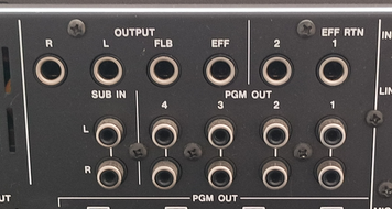

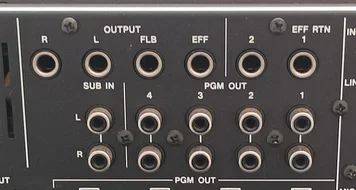

Das ist ein altes Tascam M-224, und die Cinch-Ausgänge von Group 1+2 und 3+4 scheinen doppelt angelegt zu sein:
Da die Keyboard-Hauptabhöre aktuell am Main Out liegt, und Group 3+4 ins Interface (wird nur für die Aufnahme verwendet) gehen, könnte ich auch Gruppe 1+2 für das zweite Monitorpaar nutzen.

Klar, für Mix muss das abgeschaltet sein - also irgend ein Switch wird wohl kommen. Gruppe 1+2 böte sich an, aber (leider?) liegt am Main Out immer das summierte Signal aus 1+2 und 3+4 an - also würde bei der aktuellen Verkabelung die Haupt-Jaming-Abhöre immer mit aktiv sein.

yo, wie gesagt: Der Monitor-Weg ist defekt, aber die Gruppen 1+2 und 3+4 gehen natürlich und werden auch genutzt. Gruppe 1+2 sind auch noch frei (Main Out geht in die erste Abhäre, 3+4 in das Interface). Etwas schade bei dem Pult finde ich, dass alle 4 Subgroups immer in Main-Out gehen (beim Behringer Behringer MX 2642 - und den Mackies, von denen die Serie geklont ist - kann man für jede Spur frei wählen, ob man an Gruppe 1+2, 3+4 oder den Main Out senden will).

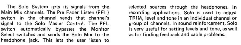

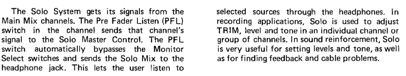

Ich würde mir die Anleitung halt mal anschauen, könnte natürlich wie bei meinem Behringer die Kontakte sein, aber man kann das PFL scheinbar auch als Solo für die Kopfhörer uvm. nutzen. Aus dem Grund hab' ich das Manual angehängt, die Funktion ist vielleicht nicht ganz offensichtlich.
das Manual ist auf jeden Fall hilfreich, aber ich denke, mit Subgroup 1+2 faher ich vermutlich besser. Werde auf jeden Fall erst mal alle Optionen testen, die der Mixer ggf. noch hat.
PFL geht soweit ich dachte und aus dem Manual herauslese, nur in den Headphone-Out, und der hat leider einen argen Wackelkontakt (bzw. scheint das dazugehörige Poti defekt zu sein):

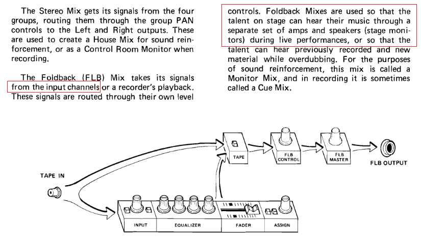

FLB wäre ggf. auch noch eine Option, wenn das Stereo ist:
der Foldback ist mono
Gruppe 1+2 ist wahrscheinlich eh die Option, welche Du nehmen willst :)
