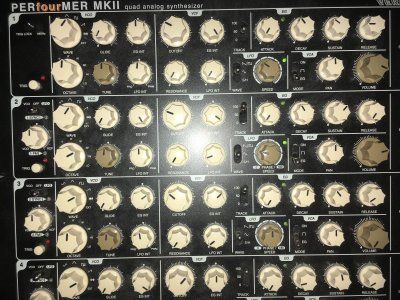

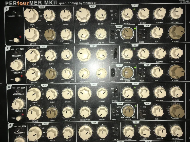

Dreh am besten mal einen SynthStrip in eine einfache Standard Konfiguration und mach ein Foto. Ich kann meinen dann auch mal so hin drehen. Dann kommen wir dem Problem sicherlich auf den Grund.

Edit: Das Foto folgt
Ich experimentiere mit dem Part 1. Habe jetzt mal EG INT runter gedreht fürs Foto, ich kann die Auslöser besser identifizieren wenn ich den Regler hochdrehe sodass die Hüllkurve den VCO Pitch steuert..
