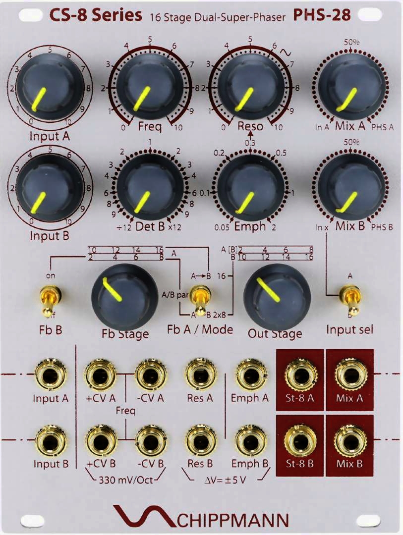

So was kann hochwertig sein http://randomsource.net/haible/tau_phaser
wenn man zusätzlich noch die einzelnen Stages in 2er Schritten abgreift...um die "normalen" Phaser auch abzudecken.
Ganz nebenbei, je weniger Stages.. desto weniger Signalverlust.. ein Grund, warum Minen mit 2 oder 4 Stages relativ viel durchlassen.
