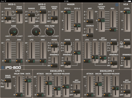

80er-Jahre-Synthesizer hatten doch immer Klaviersounds an Bord. Die klangen natürlich nicht echt, aber das strebst du ja auch offenbar nicht an. Wäre es evtl. hilfreich, ein Patch von einem Roland JX-8P oder ähnlichem nachzubauen? Da könnte ich dir zumindest mal die Parametereinstellungen aus der Editor-App screenshotten, wenn dir das hilft. Gibt es beim Deepmind so etwas wie Crossmodulation, die ich beim JX-8P im Einsatz wähnen würde?

gerne könntest du das machen. Bezüglich der Crossmodulation bin ich überfragt. Ich musste erst einmal nachsehen was überhaupt gemeint ist.

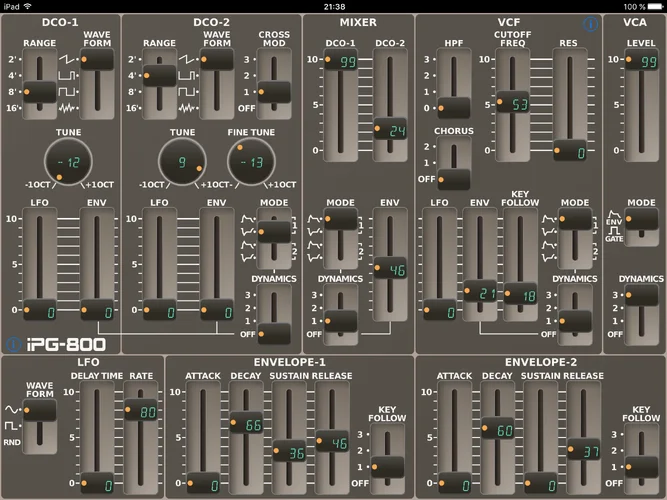

Es hat leider etwas länger gedauert, mein olles iPad wieder anzuwerfen und an den JX-8P zu knipsen, aber jetzt hat es geklappt und ich habe einen Editor-Screenshot des piano-igsten Presets gemacht. Falls es dich noch interessiert, @LordDonnerbolzen: Hier isser.
