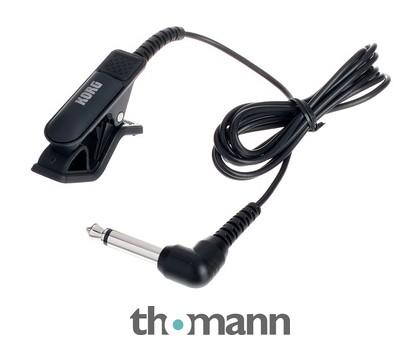

Ich will mir für ein paar Klangexperimente Piezo Tonabnehmer zulegen und würde gern wissen was für welche ihr da so nutzt und mögt und auf was ich beim Kauf achten muß, um nicht irgendwelchen Ramsch zu kaufen.
Meinst du sowas?
Da hilft nur ausprobieren. Ich habe € 3,- China Piezos dafür im Einsatz. Ein paar Rauschen, andere nicht.
Meinst du sowas?
Zum Beispiel, es gibt die ja in tausend Ausführungen, Vorkonfektioniert mit Gehäuse und Buchse, mit Klebefläche oder mit Clip oder die ganz nackigen Piezo Disks in verschiedensten Größen.
So etwas in der Art hatte ich befürchtet, wollte das eigentlich vermeiden unötig die (Müll-)Katze im Sack zu kaufen.
Ist das Rauschen Modell bedingt, oder haben die auch bei gleichen Disks aus der selben Modellreihe diese hohen Toleranzen im Rauschverhalten?

Hab hier schonmal mit so einer kleinen Disc aus so ner Glückwunschkarte experimentiert, aber irgendwie hat die nen Schlag weg. Manchmal geht die Empfindlichkeit massiv zurück und manchmal kommt ein recht brauchbarer Pegel raus.
Hab gelesen, daß die Piezo Discs eine durchschnittliche Impedanz von 1MΩ haben. Wie stark variiert diese Angabe bei unterschiedlichen Modellen?
Das hochohmigste was sich hier bei meinen Preamps findet, sind Eingänge mit 500kΩ und mit 800kΩ Impedanz.(Instumenten Eingänge meiner RME und ein kleiner ART Studio V3 Tube MP)
Oder bin ich mit der Angabe von 1MΩ Impedanz für Piezo Discs falsch oder nur halb informiert und 500kΩ/800kΩ Eingangsimpedanz am Preamp solltens tun?
Nö.
Die Dinger sind ein Kondensator im Bereich einiger hundert pF und einiger nF.
Und sie erzeugen eine Ladung, keine Spannung.
Spannung dann U=Q/C, wenn die Eingangsimpedanz des Verstärkers gegen unendlich geht.
Wobei hier auch noch das Kabel zum C zugezählt werden muss.
Ein niedriger Eingangswiderstand führt zu einem Hochpassverhalten => ggf. kein Bass.
