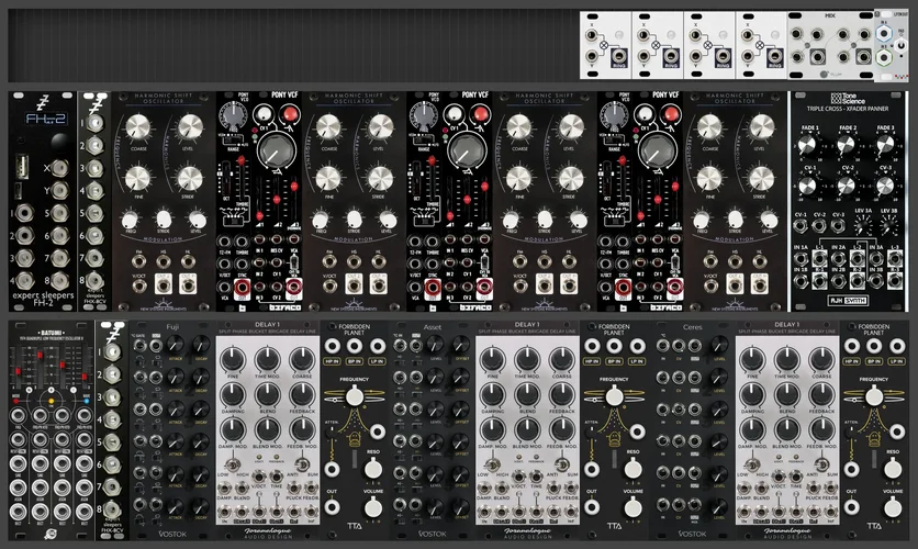

Hallo zusammen,
wie in dem Thread ExpertSleepers Disting mk4: 1U-Conversion und Latenz schon erwähnt, plane ich den Aufbau eines 3-stimmig polyphonen Modularsystems, das ich per MPE-Controller steuern kann.
Ich bin normalerweise ITB unterwegs und das Ganze läuft nebenher zu meinem Softsynth-Projekt, in dem ich ein Synth-Plugin entwickle.
Nur habe ich manchmal keine Lust und keine Kraft, nach der Arbeit auch in der Freizeit noch Designs zu erstellen oder Features zu implementieren.
Da kommt es mir als ein willkommener Ausgleich vor, ein Modular-System zu haben, in dem ich einfach mal Module zusammenstöpseln, einen Patch entwickeln und herumspielen kann, ohne ans Programmieren zu denken.
Es soll nicht ein käuflicher Polysynth sein, weil ich dafür einfach zu gerne experimentiere und das einschränkend fände. Außerdem kriege ich die Krise, wenn ich Parameter mit den Reglern erst "abholen" muss.
Der Aufbau soll MPE-tauglich und zumindest 3-stimmig polyphon sein, weil das meinem Use-Case entspricht, mit einem oder zwei Joué-Controllern zu spielen und dabei jede Stimme noch vernünftig formen zu können.
Außerdem sollen "1 Knob per Function"-Module mit analogem Signalweg genutzt werden, wo immer das geht. Bei Hardware mit Displays, Encodern und Menus kriege ich Beklemmung.
Als Basis habe ich ein Intellijel 7U x 104 Performance-Case mit zwei 3U-Reihen und einer 1U-Reihe gewählt, weil dieses perfekt auf meinen Studio-Tisch passt und (gerade noch) groß genug ist, um den geplanten Funktionsumfang für 3 Stimmen abdecken zu können.
Für ein größeres Case ist kein Platz, und mit einem kleineren komme ich auf gar keinen Fall hin, auch so musste ich schon stark optimieren.
Als MIDI-CV-Interface soll ein ExpertSleepers FH-2 mit zwei Expansion-Modulen dienen. So habe ich pro Stimme 8 Kontrollsignale zur Verfügung und kann neben den MPE-Dimensionen bei Bedarf auch noch mehrere Envelopes, LFOs oder andere Signale für jede Stimme bereitstellen.

Nun aber ein Bild des Racks und ein Link auf das Rack in Modular Grid (jeweils ohne die quergestellen Disting-Module):
  • In die Lücke im 1U-Bereich gehören natürlich die 1U-Konverter-Panels mit den Disting-Modulen.
  • Das OUT-Modul in der rechten oberen Ecke passt in Wahrheit vom Format her und lappt nicht über, das habe ich mit dem Hersteller bereits abgeklärt.
  • Daneben ist ein Plum Audio "Mix" (ein Dual 3:1-Average-Summierer). Ersatzweise könnte ich hier auch einen zweikanaligen After Later Audio 3:1 Mixer 1U nehmen.
    Beide sind vermutlich nicht wirklich hochwertig. Was findet ihr besser?
  • Davon abgesehen sollte alles soweit passen. Wenn Module 4-fach vorkommen, dann benötige ich sie für geplante komplexere 2-stimmige Patches.

Das ist ein sehr spezieller Ansatz, der auf jeden Fall interessant ist. Vieles davon ist um die Ecke gedacht und entspricht nicht unbedingt den typischen Anforderungen an ein Modularsystem.
Intellijel 7u halte ich nach wie vor für keine gute Wahl, da mittelmäßig bis schlecht verarbeitet mit primitiver Stromversorgung zu hohem Preis. Drei quer eingebaute Disting mk4 machen wenig Sinn, da von der Seite schwer ablesbar. Zwei regulär verbaute Disting EX würden viel mehr Möglichkeiten eröffnen, erfordern aber ein anderes Case: 3 mal 84 TE mit vollwertigen 3U-Einheiten ohne dusselige 1U-Reihen. (Das würde auch eine sinnvollere Anordnung der Module ermöglichen - drei Stimmen sauber untereinander angeordnet.) Wenn kein Platz dafür ist, schaffe ihn, denke vielleicht über vertikale statt horizontaler Aufstellung nach. (Wenn Du soviel Aufwand in Kauf und Geld in die Hand nehmen möchtest für ein sehr spezielles - aufwändig zu bedienendes Modularsystem, dann sollte es an einem zweckgemäßen Umbau des Studio-Mobiliars, um den notwendigen Platz zu schaffen, wohl nicht scheitern.)
Meine persönliche Meinung zum Kosten-Nutzen-Aspekt dieses Systems in der gezeigten Form: Lass es und kauf Dir das Haken Continuum, das Du Dir wünschst. Oder realisiere erst mal nur eine dieser drei Stimmen mit den grundlegenden klangerzeugenden Modulen monophon in einem kleineren Case und schaue, ob Du davon tatsächlich so begeistert bist, dass Du das dreistimmig haben möchtest.

  • Es fehlt bisher eine Beschreibung, wie die Module zusammenwirken sollen. Sie sind nicht einfach zusammengewürfelt.
    Einfach nur das Rack zu posten, war offenbar nicht hilfreich. Das hole ich nach.
  • Ein Polysynth ist für mich uninteressant, ich hatte mal einen Prophet 08 PE, habe ich verkauft.
    Mit den vorgeschlagenen Modulen wird viel Experimentelleres gehen (nur dann eben 3-stimmig).
  • Zum Intellijel Case:
    Das hatte ich u.a. ausgesucht, weil es aus Metall ist (Stichwort Abschirmung) und weil es eine interne Stromversorgung mit Anschluss per Kaltgerätekabel hat.*
    (Bei mir laufen möglichst alle Geräte über einen Furman Power Conditioner, und Geräte mit Wandwarzen kann ich dort nicht anschließen).
    Über den Formfaktor 9U x 84 statt 7U x 104 denke ich nach.
    • Was ist an der Stromversorgung im Intellijel Case schlecht? Nur, dass sie nicht mehrere getrennte Zweige hat?
    • Streut sie in die Module ein, wenn sie so knapp darunter liegt?
    • Könnt ihr andere Gehäuse in passender Größe empfehlen? Idealerweise aus Metall und transportabel.

Das Intellijel Case arbeitet mit einem externen Netzteil 220V AC auf 15V DC. Das "Metallgehäuse" ist grob verarbeitetes, schlecht entgratetes Metall mit groben Verwindungen. Es ist eine Kunst, das überhaupt plan auf einer Tischoberfläche aufzustellen. Vergleiche dazu bitte einfach mal den "Doepfer-Standard" A-100P9. Da sitzt ein ordentliches Schalt-Netzteil drin. Die Stromversorgung ist in allen Richtungen ausreichend überdimensioniert, es gibt drei unabhängige BUS-Boards, die Dir z.B. schon Deine Gate- und CV-Spannungen für Deine drei Stimmen liefern könnten. Du kannst Module bis 110 mm Tiefe einbauen (bzw. "nur" 70 mm in der Umgebung des Netzteils). Die ganze Konstruktion ist ein solides Flightcase mit Deckel. Und dieses sehr gut verarbeitete, zuverlässige und road-taugliche Case made in Germany kostet ca. 150,- Euro weniger als das Intellijel 7U.

Ein/zwei Arturia RackBrute entweder in 6U oder in 3U könnte ich empfehlen. Das Gehäuse ist weitestgehend auch aus Metall (Front, Boden Rückseite), lediglich die Seiten sind aus Holz. Die Breite ist von Arturia mit 88TE angegeben, es sind aber 89TE (minus 5TE für das interne Netzteil). Die Tiefe ist 75 mm (in der Reihe wo keine Busbar ist) und 60 mm über den Wannensteckern der Busbar.
Die Stromversorgung erfolgt zweistufig, über eine externes Netzteil (mit Kaltgerätestecker) welches 15V erzeugt, und dann intern über ein weiteres Netzteil, welches die drei Versorgungsspannungen der Module erzeugt. Ausreichend Wannenstecker sind auf der Busbar vorhanden. Mein 3U Rack, welches ich öfters mobil verwende kann ich mittels Powerbank betreiben, welche 15V liefert.
Einerseits finde ich die RackBrute preislich recht ansprechend, und man bekommt dafür ein qualitativ hochwertiges Rack in Hozfarben, oder in Schwarz.
Durch den Tragebügel, sind viele AUfstellungsvarianten möglich. Nachdem ich meine beiden 6U nun längere Zeit im Verbund als 12U hatte, hab ich sie jetzt Nebeneinander in der Pultposition.. Der Vorteil ist der gleiche Anstellwinkel der Module und ich kann stehend vor dem Tisch alles sehen und erreichen. Leider hab ich durch die Breite aber ein Mehrbedarf an längeren Kabeln.

Bzgl. Intellijel Performance Case: Stimmt, das Case hat gar kein internes Netzteil, da hatte ich die Beschreibung falsch gedeutet.
Aber es gibt wohl auch Adapter, mit denen ich doch beliebige Netzteile an meinem Furman Power Conditioner anschließen könnte.
Daher entfällt die ursprüngliche Präferenz für ein internes Netzteil.
Wichtiger ist mir ein Metallgehäuse und eben saubere Spannungsversorgung der Module möglichst ohne Einstreuungen.
Von der Bauform her wäre mir etwas liegendes oder schräg aufgestelltes lieber als ein senkrechter Aufbau.
Module mit ca. 5 cm Tiefe sollten an jeder Stelle im Case passen, deutlich mehr Tiefe brauche ich aktuell nicht bzw. wäre bei liegender Aufstellung eher störend.

kann deine kritik am intellijel 7u case nicht nachvollziehen. arbeite damit seit jahren, hatte nie probleme und es steht auch absolut stabil am tisch. hatte auch das doepfer p6 und p9. sind auch beide top, aber globiger, v.a. wenn man das case leicht angewinkelt liegend und nicht aufrecht stehend am tisch haben will. die 1u reihe ist durchaus praktisch für audio i/o und midi. und eben auch kleine utilities…
Wenn das Gehäuse so stark verwunden ist, dass es mit den 4 Füßen auf dem Tisch wackelt, dann würde ich das als Produktmangel betrachten und auf Austausch bestehen.

Jetzt plane ich erst einmal die Modulanordnung in einem größeren 9U Rack, sobald ich nicht mehr auf Reisen bin und das an einem vernünftigen Monitor erledigen kann. Dann auch Ausmessen der Arbeitsumgebung und der anderen dort benötigten Geräte als Entscheidungsgrundlage bzgl. Formfaktor.
  • #29
Beim Sector Sieben Case überschreite ich bereits die Belastbarkeit der Stromversorgung, wenn ich die beiden bisherigen 3U Reihen übernehme und nur zwei Disting EX in die oberste Reihe nehme.
Die anderen Module aus der 1U Reihe bzw. deren 3U Entsprechung sind da noch gar nicht mit dabei.
Das funktioniert also nicht.
