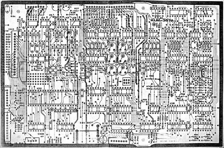

Die Platine ist doppelseitig durchkontaktiert, bei nur moderater Bestückungsdichte. Im Zweifel einfach mal einen Blick ins Service-Manual werfen...
Die Stimmzuweisung ist übrigens gerade auf dieser Platine, der 8048 der zugehörige µController. Im Prinzip ein absolutes Standardteil, aber mit kundenspezifischem Programm drin, wenn der weg ist, dann ist die Kiste tot.
Hier übrigens die Platine (Polysix):
Was spricht denn dagegen, die Kiste heil zu machen und sich so lange an ihr zu erfreuen, bis sie den Weg alles Irdischen geht?

danke für die info fetz - allerdings kann ich ja leider mit den technischen aussagen nicht viel anfangen da ich das alles nicht verstehe (seufz) ich kann halt "nur" leute fragen, etwas koordinieren, geld zahlen...
und daß ich den polysix sterben lassen soll - naja ich will ja nicht das ganze ding klonen - dachte halt daß es vielleicht sinn macht ein paar hunderter in was langanhaltendes zu stecken als alle jahre mal wider was kleineres zu flicken...
ps: mein polysix ist ja auch noch ger nicht tot aber er spinnt eben rum - und die diversen aussagen zur reapartur (von "mach ich nicht - wird sowieso wieder kaputt" .. bis "kostet 200-300 euro) sind ja nicht ermutigend - da finde ich einen neue platine um nen hunni +zusatzkosten eben nicht so tragisch (oder check ich da was nicht?)
wie bekommt man denn die säure aus den bahnen wenn sie mal drinnen rumkriecht - das sit doch das problem oder?
Die Platine nachbauen kostet weit jenseits der 1000€. Oder was glaubst du wie lange man da dran sitzt und den Kram auslötet, das Layout nachzeichnet (fotografisch macht das keiner) und die neue Platine bestückt? Das ist echte Arbeit, nicht nur mal ein paar Stunden Gebastel!
Hast du den Akku immer noch nicht rausgeworfen?
Das wird doch immer schlimmer!
tomflair schrieb:
oberflächlich sehe ich ja keine flecken auf der platine oder waaaaaaaaass????
Das ist aber eigentlich zu sehen, die Chemie aus der Batterie frisst einfach das Metall der Leiterbahnen auf.
Teile in der Nähe entfernen - bis auf den gesockelten µController und das Ram ist das um den Akku rum alles noch erhältliches Billigzeug, das geht mit dem Seitenschneider gut raus. Platine reinigen[1], ggfls. mit Drahtbürste oder feinem Schmirgelleinen. Angefressene Bahnen mit feinem Kupferdraht belegen und verlöten. Sockel einlöten, sonstige Teile einlöten, die dran glauben mussten. Chips einsetzen, fertig.
Das Problem ist doch wohl vor allem, wenn man das nur halbherzig macht, und da noch Chemiereste aus dem Akku unter einigen Teilen über bleiben.
Ach ja - ein neuer Akku ist natürlich Pfusch, da wird R91 durch eine Diode ersetzt und dann kommt eine Lithium-Zelle rein. Die hält doppelt so lange wie der Akku und saut auch danach nicht so rum.
[1]Ob Wasser/Spüli oder Reinigungsspray besser ist muss man sehen, allerdings unbedingt mit einem Lappen an der Schadstelle anfangen, damit man die fetten Rotzfladen nicht verteilt.

super - danke, daß ist ja mal ne konkrete anleitung :)
anbei nochmal die pics (für ne einschätzung)
www.tomflair.com/public/polysix/1.jpg
www.tomflair.com/public/polysix/2.jpg
www.tomflair.com/public/polysix/3.jpg
www.tomflair.com/public/polysix/4.jpg
www.tomflair.com/public/polysix/5.jpg
