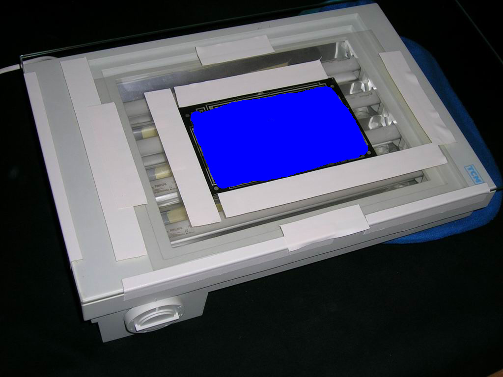

Den Umbau der Röhren in einen Scanner kann man sich auch sparen:
Ich habe einen Gesichrsbräuner für 4€ vom Flohmarkt gekauft und dann eine Glasplatte draufgelegt und die mit Gaffatape am Gehäuse fixiert..... Funktioniert wunderbar.
