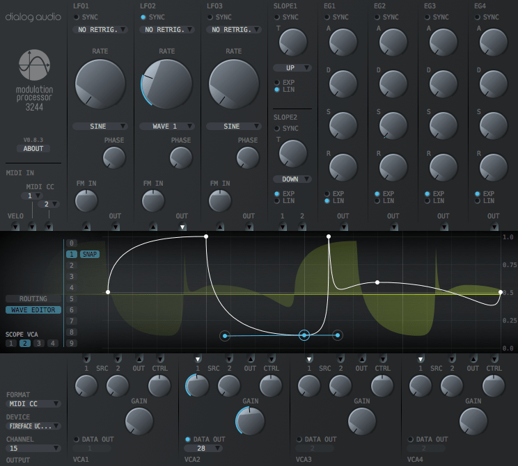

Modulation Processor 3244
von Dialog Audio
Hat das schon jemand ausprobiert?
Klar... Kann man sich in vielen DAWs auch selber zusammenklöppeln...
Aber als fertiges Tool finde ich das schon eine coole Sache.
Kann Midi, Sysex und wohl auch CV über ein Audiointerface.
3 LFO’s, 2 Slope Generators, 4 Envelope Generators and 4 VCA outputs are your modules to create modulations and synchronisations.
The modular structure allows flexible and creative signal processing to fit your needs.
Create custom waveforms via a wave editor to create your unique modulations.
Website: https://www.dialogaudio.com/modulationp ... /index.php
Gearnews: https://www.gearnews.de/dialog-audio-mo ... n-plug-in/
