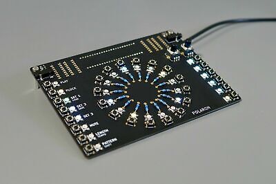

Hallo zusammen,
Ich arbeite schon seit einiger Zeit an einem Projekt, dass ich hier gerne mal vorstellen möchte: Der Polaron ist eine digitale DIY Drum Machine mit Sequenzer. 6 Tracks, 12bit Stereo-Output, Midi-Sync, Trigger-Input, Parameter-Locks und sogar die in anderen Threads erwähnten Patterns, die sich per Track individuell umschalten lassen. Basiert auf dem wohlbekannten Teensy Microcontroller (3.6) und damit über die Arduino IDE in C / C++ programmierbar.
Ein bisschen wie ein Pocket-Operator, aber etwas weniger reduziert in der Grösse und offener in den Funktionen: Alles ist Open-Source, damit kann man den Polaron wie gehabt einfach als spassige kleine Drum Machine verwenden, aber auch gut als Plattform oder Ausgangspunkt für eigene Ideen und Prototypen, z.B einen reinen Midi-Sequencer, ein generatives Musiksystem, einen Drone-Synth oder eine 16 Step Wanduhr. Durch die super Audio-Library, die es fürs Teensy gibt, ist es recht einfach, die Sounds/Synthese der einzelnen Tracks zu ändern und wer etwas ambitionierter ist kann natürlich auch gänzlich neue Funktionen umsetzen oder Änderungen an der Hardware machen.
Der 'simple' Aufbau hat auch einige Trade-Offs: Die Audio-Qualität ist nicht super Hi-Fi und der Polaron ist in gewissen Setups anfällig auf Groundloops (Computer -> Polaron -> Mixer -> Audio-Interface -> Computer). Dafür ist Stromversorgung/Midi/Programmierung über USB halt bequem, die Anzahl Bauteile gering und das Zusammenbauen relativ simpel (man muss aber gerne SMD löten :) ).
Mehr Infos, Anleitung und einige Videos gibts auf der Github Page: https://github.com/zueblin/Polaron

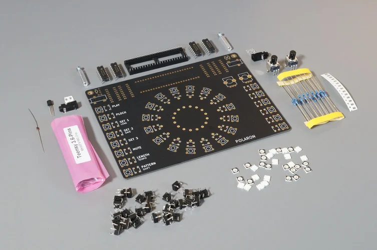

Parts needed (Rev 1.4):
  • Teensy 3.6 32bit Microcontroller (with Headers)
  • 30 x WS2812b RGB LEDs (or SK6812)
  • 30 x 6x6mm Pushbuttons (ideally 4.3mm height, 100gf) (Mouser: 688-SKHHAJ)
  • 16 x 270 ohm throughhole Resistors (Mouser: 603-MF0207FTE52-270R)
  • 14 x 270 ohm SMD Resistors (1206 housing)
  • 2 x 10k SMD Resistors (1206 housing)
  • 1 x 1N4148 diode
  • 1 x 2N3904BU transistor
  • 4 x SN74HC165N Shiftregister (Mouser: 595-SN74HC165N)
  • 2 x ALPS Potentiometer (RK09K1130A8G)
  • 2 x 2.2 uF SMD Capacitor (1206 housing, Mouser: 963-TMK316BJ225KL-T)
  • 2 x Audio Jack (SJ-352X-SMT)
  • 1 x 48 Position / 2 Row IC DIP Socket (Mouser: 517-4848-6004-CP)
  • 2 x 20mm PCB Standoff with 3mm thread (Mouser: 534-24437)
Habe eben bei Mouser ein paar der Teile eingegeben und zwo sind schon leider nicht vorrätig

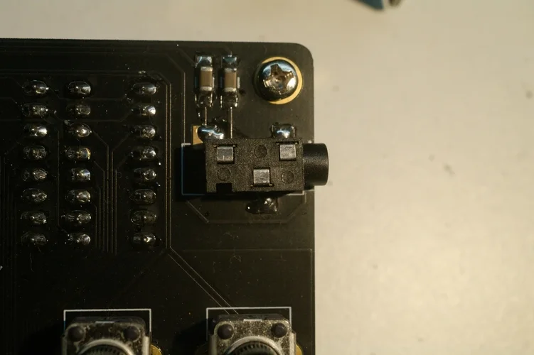

Ich komme mit allen Teilen klar außer mit den Klinkenbuchsen: Audio Jack (SJ-352X-SMT)
Genau diese Bezeichnung finde ich nicht bei Mouser, sondern verschiedene ähnliche wenn ich nur "SJ-352X" im Suchfenster eingebe.
Kennt jemand eventuell Alternativen, wo das mit den Lötmaßen auch passt? Oder hat vielleicht sogar jemand die Buchsen über und überlässt sie mir für eine großzügige Spende meinerseits :) ? 1000 Dank schonmal für Hilfe!
Ging mir auch so. Ich hab dann welche bestellt, die von den Lötmaßen her etwas kleiner sind (was ich aber erst nach Eintreffen bemerkt hatte :roll:), sich aber noch verarbeiten lassen und auch funzen:
Ja, hab noch welche. Kann Dir ein paar schicken.

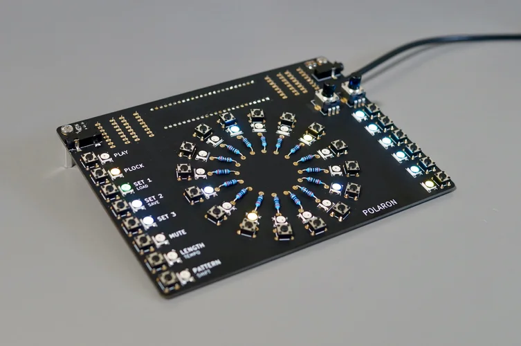

Teensy 3.6 nach über 2 Wochen endlich erhalten. Habe alle Bauteile und kann jetzt tatsächlich loslegen. Ich hoffe, das Wetter spielt mit und es wird so schlecht, dass ich drinnen bleiben will zum Löten🙂
So, der erste Polaron-Test ohne Teensy-Sockel (Dazu komme ich später)hat geklappt. Das Löten war relativ einfach, auch die wenigen kleinen SMD-Teile gingen flott von der Hand. Alle LEDs und Regler/Knöpfe funktionieren.
