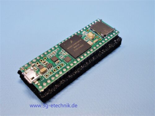

Ich hab hier auch noch die Platine rumliegen, werden die Teensy 3.6 Microcontroller eigentlich noch produziert?
Ja schon gesehen, aber lieferbar :sowhat:
Selbst im Ausland hab ich nichts gefunden.
Gibt es irgendwelche verbreiteten Geräte, wo der Teensy 3.6 eingebaut ist und die man schlachten kann?
Mensch Leute, wir können den coolen Polaron Drum Synth nicht sterben lassen! Kennt nicht einer jemanden, der jemanden kennt, der ein cooles Projekt sucht? Der Quellcode ist doch frei verfügbar (open source) so wie ich das sehe. Es müsste doch für einen halbwegs talentierten Entwickler ein leichtes sein, das alles von Teensy 3.6 nach 4.1 zu migrieren, oder?
M.i.a.u.: Wellenschlag
  • #40
Ich meine das Hauptproblem ist, dass hier der DAC vom 3.6 genutzt wird. D.h. du musst den Code umschreiben und noch nen externe DAC setzen, also die Hardware geringfügig verändern. So 1zu1 ist das leider nicht zu machen aus meiner Erfahrung bei anderen Synth Projekten. Ich halte auch noch ganz verbissen an meinem letzten 3er Teensy fest und kann mich nicht entscheiden wofür. 😅
