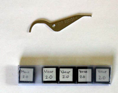

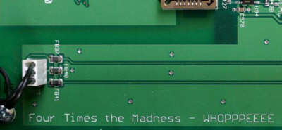

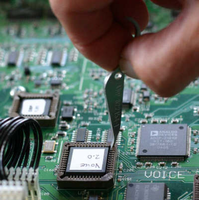

F
Für das Rack kam ein kleiner Briefumschlag:
mit Werkzeug damit selbst DAUs wie ich
das schaffen
Und danach dann nicht mehr das:
sondern 8-fach ;-)
