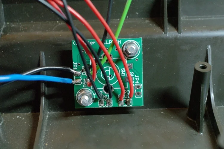

Ich habe einen als 'DataDial' bezeichneten Encoder verwendet, auf den ich seinerzeit bei der Internetsuche nach P-800-Modifikationen gestoßen war. Der Entwickler und Verkäufer ist aus Österreich, und der Encoder lag inkl. Versand zwischen 30 und 40 Euro. Die kleine Platine ist innen an der Rückseite montiert, der Drehknopf an der vorderen rechten Ecke des Displays.

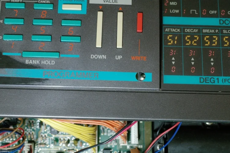

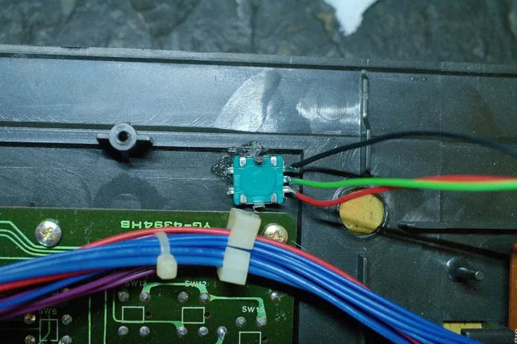

Hab mal im Archiv gekramt. Ein paar Bildchen hab ich von seinerzeit.
Hier sieht man, wo die Bohrung für die Encoderachse ist (Suchhilfe: unterhalb des roten "Write")
Ansicht von unten - ist mit Heißklebe reingepappt:
Die zugehörige Platine an der Gehäuserückwand verschraubt:

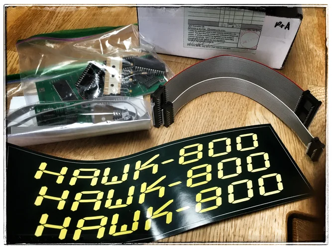

So... endlich geschafft.
Mein Poly 800 ist gepimpt :)
Für den Umbau habe ich ca. 3h gebraucht.
Und nochmal 3h um festzustellen, dass mein Midi-Interface zu besch... ist um SYSEX zu übertragen.
Nach dem heute mein ESI M4U angekommen ist, war das Programmieren in 5min erledigt!
