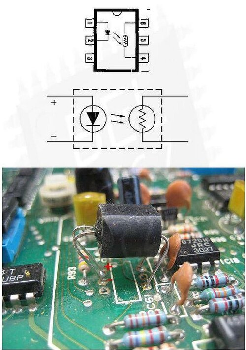

Leider habe ich nirgendwo ein Schaltbild des Originals finden können. Es gibt allerdings irgendwo ein Datasheet.

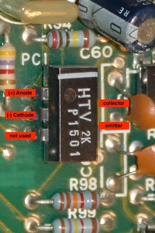

Der P1505 ist ein Dip-5 in Dip-6 Bauform. Er hat 5 Pins, von denen aber nur 4 belegt sind:
Ich habe meinen jetzt mal ausgebaut um ihn zu testen.
Dabei ergibt sich mit dem Diodentester eine Uf (forward Voltage) von 1,93V.
Zwischen Anode und Collector habe ich Durchgang, was meiner Meinung nach ein Kurzschluss ist und nicht sein dürfte.
Aber dazu wäre das Schaltbild hilfreich.
Auf dem Breadboard verhält sich mein P1501 dann aber eher unauffällig.
Ich gebe über einen 2.7kohm Widerstand verschiedene Spannungen an die Anode und messe einen sich verändernden Widerstand zwischen Collector und Emitter, so wie es eigentlich sein soll.
Bei 1.93V messe ich 10.5kohm, bei 2.5V habe ich 2.8kohm und bei 5V sind es knapp 1kohm.
Im Datenblatt steht ein Maximalwert von 1kohm.
Spricht das für einen Defekt?

Im Archiv der Polysix yahoo group habe ich die Pinbelegung gefunden, die ich oben im Foto eingezeichnet habe.
Ob die Stimmt, weiß ich nicht.
Mich würden vor allem noch weitere Details zum P1501 interessieren.
Ein Schaltbild wäre toll.

Auf jeden Fall ist da das Datenblatt mit der Beschaltung des 1501. Meine Beschriftung ist demnach richtig.
Da ich zwischen Pin 1 und Pin 6 einen Kurzschluß messe, gehe ich davon aus, dass der 1501 defekt ist.
