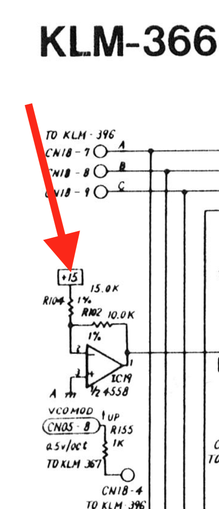

Für die im Plan eingezeichneten -15V an R104 habe ich keine Erklärung. Die Leiterbahn lässt sich direkt zu Pin8 von IC19 verfolgen, das ist Vcc+ und lässt sich durchpiepsen bis zur +15V Versorgungsleitung am CN01 Stecker.
Und die andere Seite von R104 geht an Pin2 von IC19, so wie es im Plan steht.
Ausser "Fehler im Plan" fällt mir dazu nichts ein. Aber wenn es so ist, dann sind die gemessenen +15V korrekt und gewollt.

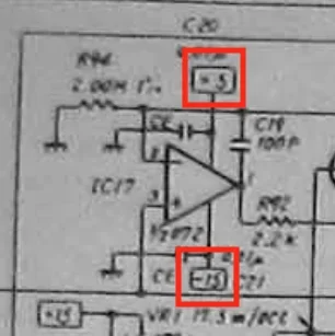

Mal ne Frage zu den Versorgungsspannungen:
Ich messe an allen OpAmps (TL072, 4558, usw...) +15V an Pin 8, ausser an IC17. Da liegen +5V an.
Ich stelle mir die Frage, ist das so gewünscht, oder ein Fehler?
Wie hier zu sehen, sind im Plan bei den OpAmps IC17, IC18 und IC19 die Pins 4 und 8 für die Stromversorgung nicht eingezeichnet, ich vermute aus Gründen der Übersichtlichkeit. Das ließe auf eine einheitliche Spannung schließen: bei den OpAmps immer +15V an Pin8, bei den Multiplexern immer +5V an Pin 16.
Aber ich bin da nicht sicher. Im Datasheet zum 072 steht zb., dass er in einem Bereich von 4,5V-40V arbeitet.
Weiß da jemand mehr?
Es steht doch so im Schaltplan.
Ist schon richtig so.
+5V -15V
Virtual Ground liegt dann halt bei -5V.
Der Tune-Low trimmer ist dann ja auch zwischen +5V und -15V.

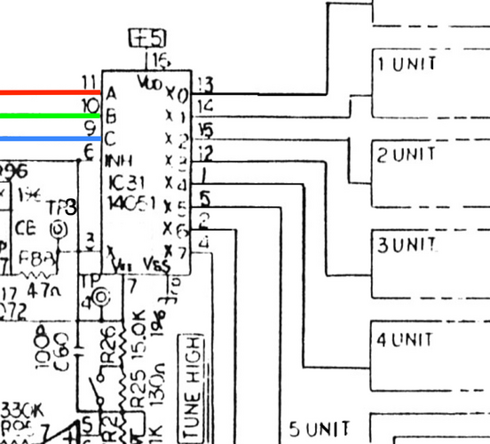

So wie ich den Plan verstehe, müssen alle Steuersignale der Stimm- und Kalibriereinheit durch IC31, um zu den VCOs zu gelangen (gleichermassen bei Old- und New-Production).
An X0 - X5 werden sie auf die 6 Stimmen verteilt. Andere Wege in die VCOs sehe ich nicht.
IC31 Pin3 (X) fungiert scheinbar in diesem Fall als Eingang. Dort messe ich am Oszi ein Spannungsdelta von ca. 64mV, wenn ich an VR15 drehe.
Drehe ich stattdessen VR3, beträgt das Spannungsdelta nur ca. 12mV.
An den Ausgängen X0 - X5 messe ich bei VR15 jeweils ∆ = 0mV, bei VR3 jedoch weiterhin ∆ = 12mV
VR3 hat deutlich hörbare Wirkung, VR15 nicht.
IC31 ist mehrfach getauscht und präzisionsgesockelt.
Ich habe dafür keine Erklärung.

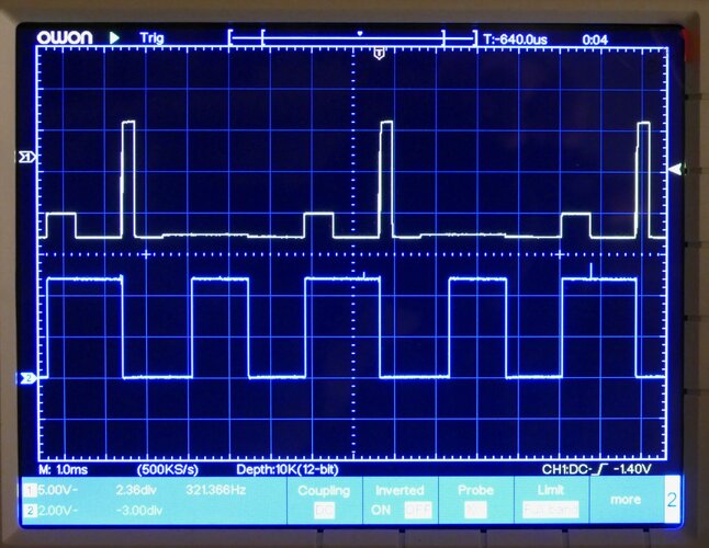

  • #47
Hmm, in irgendeinem Video hat der Reparateur die 10µF Elkos in den VCOs getauscht. Ich hatte bisher noch keinen defekten gefunden und die 6 VCO Units habe ich bei meiner Fehlersuche und meinen Messungen bisher aussen vor gelassen, weil mir die SSM Chips zu kostbar sind. Die VCOs arbeiten alle korrekt und auch alle VRs funktionieren. Aber vielleicht sollte ich die 3 Elkos pro Voice doch mal tauschen. Das wären C46, C48 und C53. Vielleicht gibt es da eine Wechselwirkung...
  • #48
Wie oben geschrieben, habe ich an IC31 Pin3 (X) ein Spannungsdelta von ca. 64mV bei Betätigung von VR15.
An den Ausgängen X0 - X5 kommt davon aber nichts mehr an, was zu den VCOs gehen könnte.

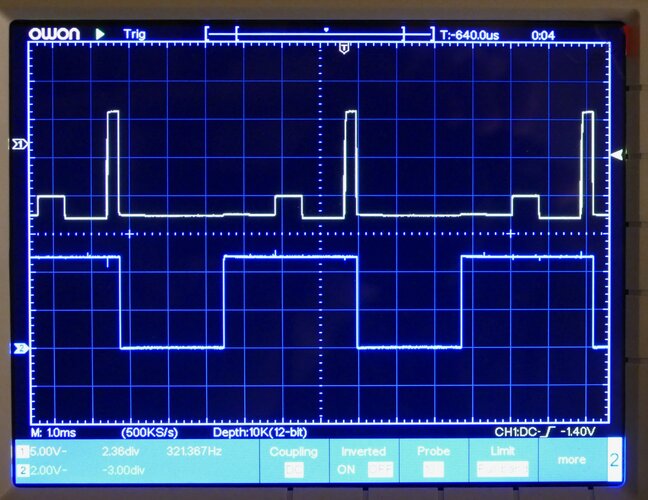

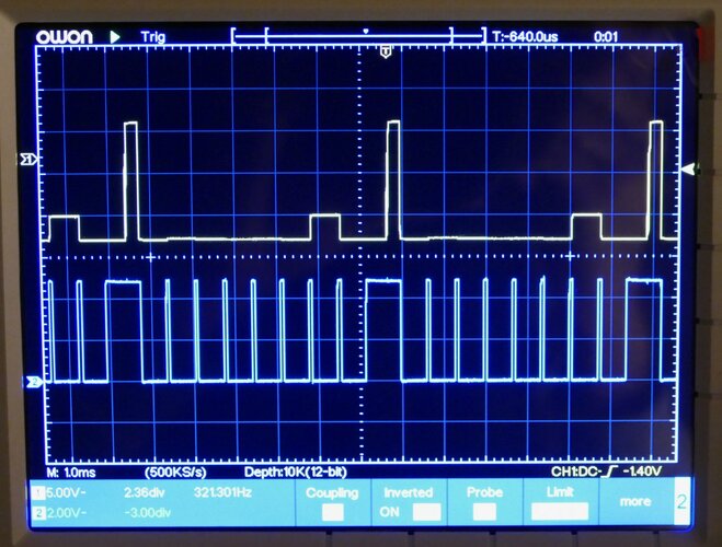

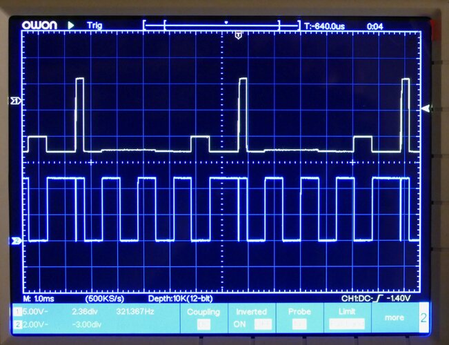

Deshalb habe ich mir das Timing angesehen, mit dem der 4051 von der 8049 CPU angesteuert wird.
CH1 (gelb) ist jeweils IC31 Pin3 (X)
CH2 (blau) ist 8049, jeweils INH, A, B, oder C
Bild1 INH:
Bild2 A:
Bild3 B:
Bild4 C:
Leider kann ich die Messergebnisse nicht interpretieren.
Kann mir jemand etws dazu sagen?
  • #49
Die Adressleitungen haben hier keine Relevanz.
Interessant wäre: CH1=X und CH2=Xn, einmal mit VR15 auf minimum und einmal mit VR15 auf maximum
Und das jetzt sechs mal für X0 bis X5
Dann sieht man, ob VR15 bei keinem der Kanäle durch kommt, oder nur bei bestimmten Kanälen nicht

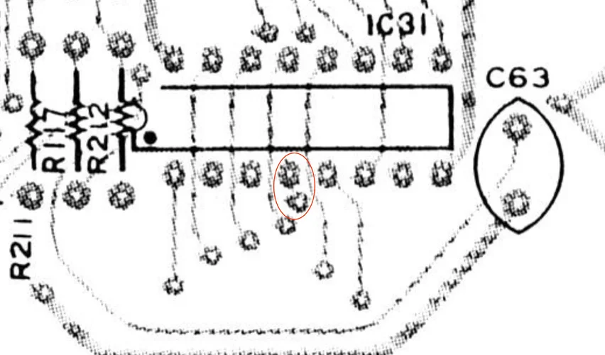

  • #51
Der Fehler ist gefunden. VR15 funktioniert wieder!
Einzelheiten:
ich konnte mit einem funktionierenden P6 Vergleichsmessungen anstellen. IC31 liefert normalerweise an an allen X-Pins (X0-X7) jeweils eine konstante Spannung von -10V. An meinem defekten KLM-366 war jedoch an IC31 Pin4 (X7) keine Spannung, sondern eine Wellenform (Rechteck mit gekrümmter Flanke) zu messen.
Pin4 führt über R212 an IC18 Pin2. Diese Verbindung war bei mir unterbrochen. Diese Unterbrechung war optisch nicht zu erkennen.
Selbst auf dem PCB Layout ist es nicht eindeutig zu erkennen, ob die beiden Pins zusammen gehören (siehe roter Kreis):
Mit einer kleinen Drahtbrücke konnte ich VR15 wieder zur Mitarbeit überreden.
Zuvor hatte ich noch mal alle bereits getauschten 4051 Multiplexer CD74HC4051E gegen CD4051BE und auch noch den ebenfalls bereits erneuerten Optokoppler VTL5C9 gegen einen NSL-32SR3 getauscht - alles ohne Änderung.
Diese Suche hat viele Monate gedauert, wie die sprichwörtliche Nadel im Heuhaufen. Warum die Unterbrechnung dort war, kann ich nicht sagen.
Jetzt kann ich endlich mit der Kalibrierung starten und noch einige Kleinigkeiten, wie Sparkkiller usw beheben.
Vielen Dank für alle Tips und Hinweise!
