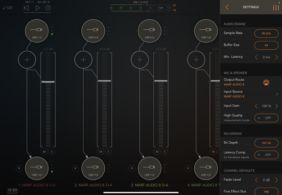

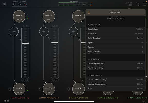

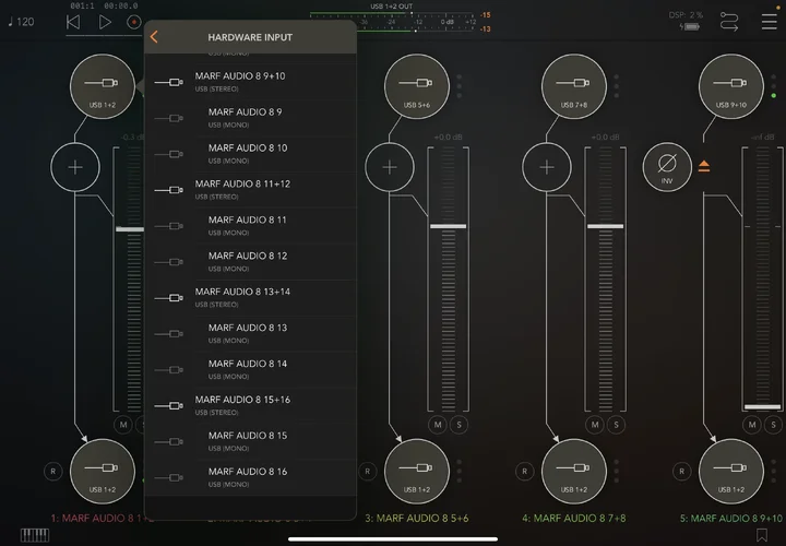

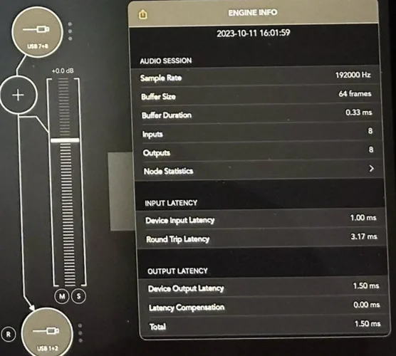

Nach doch längerer Entwicklungszeit ist das Interface nun endlich ein markreifes Produkt geworden. Wer möchte, kann den ganzen Thread durchgehen und die Entwicklungsgeschichte mitverfolgen. Das Interface steht nun kurz vor der Serienproduktion und wird Anfang 2026 hoffentlich verfügbar sein. Mehr unter www.modularaudiotools.com.

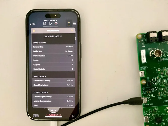

Ich wage mich gerade an ein recht komplexes Projekt: Ein kleines USB Audio Interface mit 16 In und 8 Out Kanälen als auch MIDI Schnittstelle.

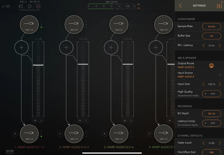

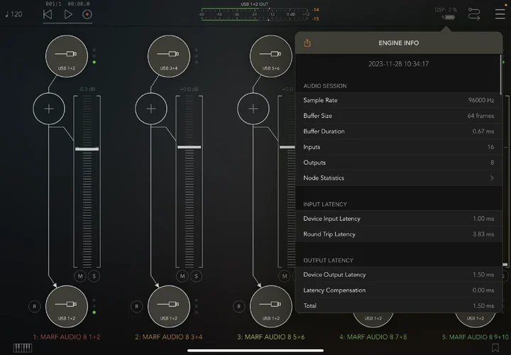

Ich nutze schon relativ lange live ein iPad mit AUM als Mixer (und Effekt Chain als auch für virtuelle Instrumente) und habe daran ein UMC 1820 Interface angeschlossen. Gesteuert wird das mittels eines USB Controllers (Akai MIDI Mix), womit man schön "Hands on" das ganze live bedienen kann. Die Lösung ist - bis auf das Audio Interface - schön kompakt und endlos flexibel. Da ich oft mit dem Rucksack unterwegs bin, wünschte ich mir immer eine gut tragbare Lösung für mein DAW-less Setup. Den TX-6 hatte ich schon 2 mal bestellt gehabt und wieder zurück geschickt, da auch nach der letzten Firmware das Teil immer noch nicht sauber läuft (kein Windows Support) und meinen Bedürfnissen gerecht nutzbar ist (Keine MIDI Schnittstelle). 1010 Music Blue Box funktioniert nicht als Mehrkanal Audio Interface. Und ich möchte nicht auf die Flexibilität des iPads und AUM verzichten wo ich erstklassige Effekte und Master Bus implementieren kann als auch Mehrspuraufnahmen möglich sind.
Da es also nichts vergleichbares auf dem Markt gibt, versuche ich aktuell ein Audiointerface selber zu bauen. Die Spezifikationen sollen folgende sein:

- Niedrige Latenz

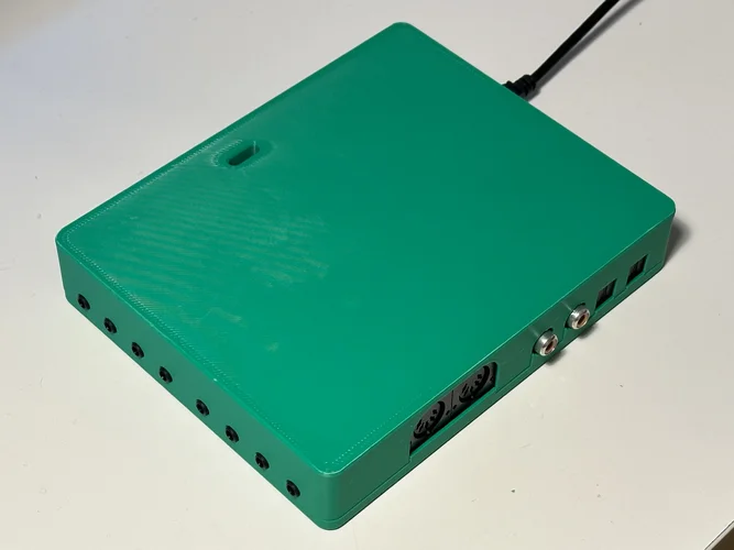

Die Hardware könnte z.B. mal in etwa so aussehen (hier noch "nur" mit 4 Kanal Out, also 2x Stereo):
(allerdings denke ich aus Kostengründen, wird die erste Version eher ein Platinensandwichdesign bekommen, also kein Gehäuse sondern zwei Platinen übereinander)
Nach langer Recherche habe ich eine Möglichkeit gefunden, wie man soetwas realisieren kann und bereits stolze 700 € in ein Entwicklerboard investiert. Aktuell habe ich eine Version, die am iPad (M1) class complient USB Bus powered mit 8 Ein und 8 Ausgängen, 192kHz bei 24 bit und eine Round Trip Latency von 3,17ms anstandslos ihren Dienst tut:
Das Entwicklerboard ist sehr gut dokumentiert und hat bereits einiges an Software dabei als auch Schematics und das Board Design. (Ich bitte um Verständnis, dass ich hier nicht konkreter werde und mehr verrate, da ich meinen Invest erst mal etwas absichern will) D.h. eigentlich muss ich "nur" noch die Software auf 16 Input Kanäle anpassen und die Schaltung meinen Bedürfnissen nach anpassen, was in erster Linie das Wegstreichen nicht benötigter Schnittstellen bedeutet.
Ich bin allerdings im Schaltungsdesign sehr unerfahren und habe bisher nur sporadisch mal was mit KiCAD gemacht. Hier suche ich noch jemanden, der da professionell unterstützen könnte, so etwas meinen Bedürfnissen nach umzubauen.
Die Quellen für das Entwicklerboard liegen in Altium vor.

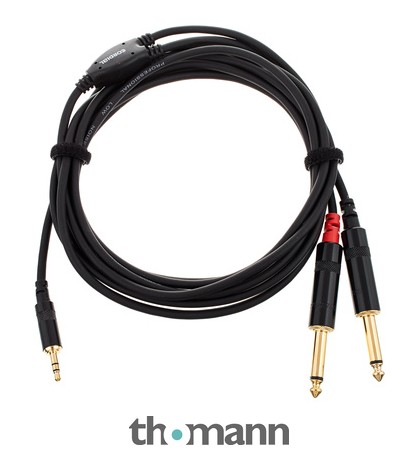

Das Kabelproblem bei 3,5mm versteh ich nicht ganz. Es gibt doch jede Steckerkombi in jeder Kabellänge zu kaufen, wenn man nicht selber löten will/kann.
Nein, gibt es leider nicht. Such mal nach gewinkelte 3,5mm TRS auf gewinkelte 6,3mm TS mit mindestens 60cm Kabellänge. Es geht ja nicht nur um die Schnittstelle sondern auch um den Platzverbrauch. Mobil = weniger platz. Und selbst wenn man sie vielleicht irgendwo findet oder auch nicht und sie deswegen selber lötet (und nehmen wir sogar mal die Winkel aus der Gleichung): Viel Spaß auf nem Gig wenn Dir beim Transport ein Kabel bricht. Ein Ersatzkabel hast Du eigentlich immer genau deswegen dabei... aber heute ausgerechnet nicht. Die Techi Jungs und Mädels von der Venue schauen auch doof aus der Wäsche, können Dir nur 6.3mm, XLR und Chinch anbieten. Schon genau so erlebt. Mit 6,3 mm Klinke kann man notfalls noch Mono fahren, so ein Kabel findet sich immer.
Ich persönlich würde in meinem Setup mit diesem Produkt folgende Kabel verwenden:
Ah, ok. Für mich sind 6,3mm Stereo (TRS) Buchsen eher die Ausnahme, außer bei Kopfhöreranschlüssen. Ich hätte da kein einziges brauchbares Kabel dafür (und ich habe jede Menge Kabel).
TRS auf TS Kabel sind ja Insert-Kabel und die sind schon häufig im Einsatz für Mixer und Kompressoren. Es muss aber auch kein TRS auf TRS sein. Wenn man grad mal Mono braucht dann tuts ein TS Kabel.

Habe nun einige Tests gemacht, Rauschverhalten scheint mir soweit gut, auch wenn man digital den Level hochdreht. Auch bei +12dB sehr gut nutzbar. Für Linepegel alles mehr als fein. Zum Test habe ich auch mal jeweils einen Stereo Out wieder an einen Stereo In verkabelt und so das Signal immer wieder über das Board geleitet, so dass es alle Ein- und Ausgänge nutzt. Selbst so fällt keine Latenz auf.
Als Host eignet sich auch ein iPhone:
Parallel hatte ich noch ein Korg Nano Control angeschlossen und fertig ist der Mixer … allerdings gibt das iPhone zu wenig Strom. Hier braucht man dann doch ein Netzteil. Am iPad geht Bus-Powered.

Jetzt habe ich zumindest schon mal ein Gehäuse für die Entwicklungsplatine gemacht (gedruckt), um das auch mal mit auf eine Session nehmen zu können und im Live Einsatz zu strapazieren ohne Sorge zu haben, die nackte Platine kurzzuschließen. Keine Sorge, das Produkt wird deutlich kleiner (und ohne SPDIF und ADAT, als auch 3,5mm MIDI. Die MIDI Buchsen sind hier für die Höhe verantwortlich, ist ne Menge Luft in der Box). Dafür gibt es dann noch 4 Stereoeingänge mehr und einen Kopfhörerausgang mit Regler…

Update: Und wieder einen Schritt weiter. Ich konnte nun 16 in Kanäle simulieren, in dem ich die Daten der 8 Kanäle aus den ADCs jeweils parallel an den Controller an zwei Eingänge füttere und die Software entsprechend angepasst habe. Der Controller "denkt", er hätte nun 16 Kanäle zu verarbeiten und tut das auch anstandlos mit 96kHz und 24bit. Das Signal von Eingang 1 ist dann auch auf Eingang 9, Signal von 2 auch auf 10 usw. Bei 64 Byte Buffer Größe ergibt das immer noch eine Output Latency von 1,5ms und Round Trip Latency von 3,83ms ... DSP Auslastung im iPad (Air mit M1) liegt bei 2% (gut, läuft ja nix anderes). Theoretisch sind so bis zu 32 In und 32 Out Kanäle mit der Hardware (und USB 2.0 High Speed Bandbreite) möglich, dann aber wahrscheinlich "nur" mit 48kHz... Um den Formfaktor klein zu halten, werde ich erst mal 16 In und 8 Out implementieren (neben MIDI), da ich das für den sinnvollsten Anwendungsfall halte.
Zum Spaß habe ich auch mal das Signal an einen der gedoppelten Eingänge invertiert und auch die erwartete Auslöschung des Signals bei Mischung mit dem anderen Eingang bekommen. Es ist auch kein Phasing zu hören, d.h. die Signale kommen alle sauber im Timing zueinander durch (aber das sollten sie auch).
Auf Anregung von @kernelkid habe ich zudem den Devicenamen auch mal mit MARF ergänzt :D die 8 wird noch zur 16.8 ...
