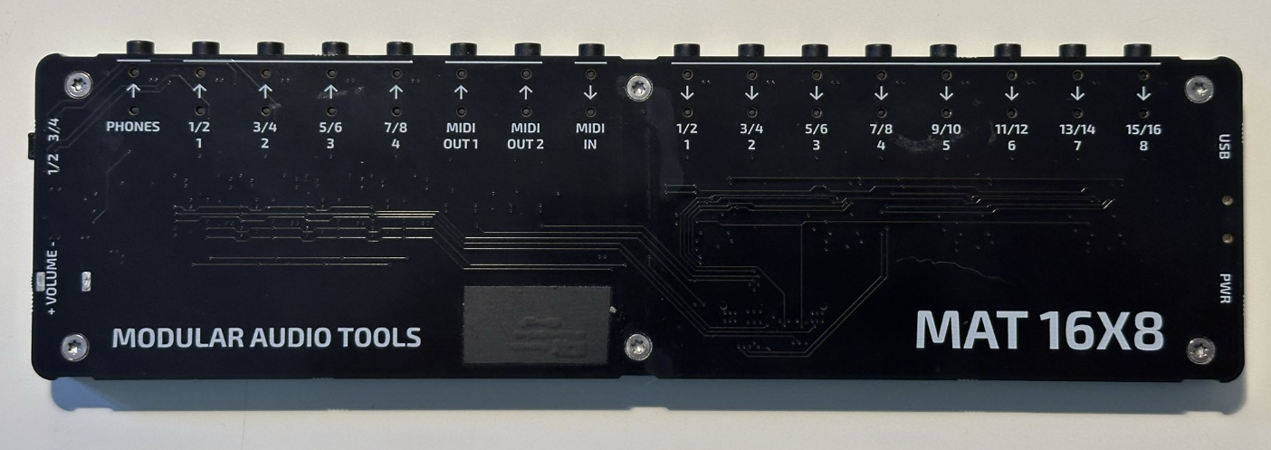

Servus, wie hoch ist der Aufwand, die Platine so zu gestalten, dass man sie Teilen kann. Also halb so groß und nur die Hälfte an Ein- und Ausgängen🤔
M.i.a.u.: Lumm
  • #365
Die untere Platine beinhaltet die "Kernlogik" und ist nur zur halben Breite bestückt. Dein Use-Case ist also schon potentiell so vorgesehen.

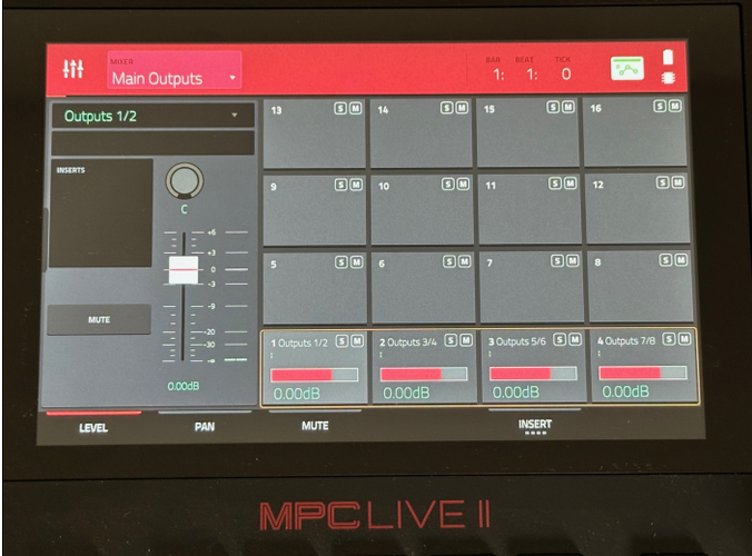

Konntest du das MAT schon mal an einer der modernen MPCs (One, Live, etc.) ausprobieren?
Dank @molemuc , der mir freundlicherweise seine MPC zur Verfügung gestellt hat, konnte ich das MAT an selbiger mal testen. Ich dachte zuerst, es wird nicht erkannt, bis ich die Einstellung "AUDIO DEVICE" in den Einstellungen der MPC gefunden habe. Damit wird das Interface erkannt, aber nicht alle Ein- und Ausgänge, nur 4 in und 4 out glaube ich mich zu erinnern. Hier lässt sich aber auch ein spezieller "32 INPUTS/OUTPUTS" Modus aktivieren (seltsamerweise muss das Projekt dann neu geladen werden, war aber nur einmal notwendig) und dann sind alle Ein- und Ausgänge nutzbar. Ich konnte das noch nicht tiefer evaluieren aber hörbare Latenz ist mir noch nicht aufgefallen. Ich muss das noch messen, es wird leider nichts diesbezüglich auf der MPC angezeigt (oder ich habe es noch nicht gefunden). Auch ein Test mit 8 Stereospuren und Recording steht noch aus. Das ist aber eher ein Thema der MPC und nicht des Interfaces, ob da die Rechenleistung der MPC reicht.
Das MAT läuft jedenfalls schon mal problemlos...
(Musste dann noch "32 INPUTS/OUTPUTS" anwählen...)
Dann 4 Stereo Outs
Und 16 Kanäle In (8 Stereo in)
Performance messe ich noch....

Sieht gut aus. Dieser 32-Kanäle-Modus ist der richtige. Damit werden die internen "Kanäle" abgeschaltet und das externe Interface ist voll nutzbar.
Sind dir Knackser oder ähnliches aufgefallen? Das haben in der Vergangenheit einige bei der Verwendung von auf den ersten Blick kompatiblen Interfaces berichtet.
  • #368
Die Ausgabe geht meist ohne Knackser, beim sampeln hat man an einigen Audiointerfaces knackser, sporadisch.

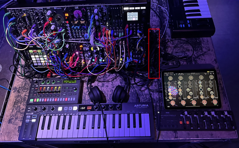

Ich melde mich mal wieder aus dem Dschungel des Bürokratiewahns. Neben Firmengründung und unterschiedlichsten, verpflichtenden Anmeldungen von Gewerbe über Finanzamt bis Transparenzregister, habe ich nun einige Hürden genommen.

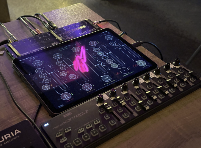

Nebenbei geht es natürlich auch mit dem MAT weiter. Einige MAT 16X8 Prototypen sind immer wieder im Einsatz und ertragen auch, neben einem 2x104hp Modularsystem mit in meinen Rucksack gestopft zu werden. Hier im Einsatz bei einer Live Session im Bikini Mitte in München. Es diente sowohl als Mixer für mein Modular und der TR-6s als auch zum Hinzumischen des Gitarristen. Dazu über den Controller live regelbare Effekte wie Filter, Delay und Stutter und eine Master Chain mit Kompressor, "Beefer" und EQ. Parallel erfolgte die Aufzeichnung der 2,5h Session in 2 getrennten Stereospuren in 24bit bei 48kHz für die flexible Nachbereitung. Getrenntes Monitoring auf den Kopfhörer der einzelnen Spuren, sowie ein Click-Track im Kopfhörer der enorm hilft, wenn noch keine Beats laufen... Den Sound der Gitarre konnte ich auch in meinen Kopfhörer hinzu mischen. Nächstes Mal bekommt der Gitarrist auch noch eine individuelle Summe zurückgespielt. Man kann mit AUM einfach alles kreuz und quer mischen und routen.
Das alles ist möglich mit einem halbwegs aktuellen iPad (in diesem Setup ein Air M1, gerade mal 15% ausgelastet), dem MAT 16x8 und einem Korg nanokontrol 2. Passt eigentlich immer ins Gepäck:
Eine kleine Hardwareoptimierung gibt es auch noch: Ich werde nun versuchen, die Verschraubung mit Senkkopfschrauben zu realisieren. Das hält bombenfest und die Oberflächen sind plan. Dann kann man entweder Gummifüße oder die Gummiringe nutzen. Muss nur auch der PCB Hersteller machen können...
Es bleibt spannend, ich hoffe, es geht nun wieder schneller vorwärts...

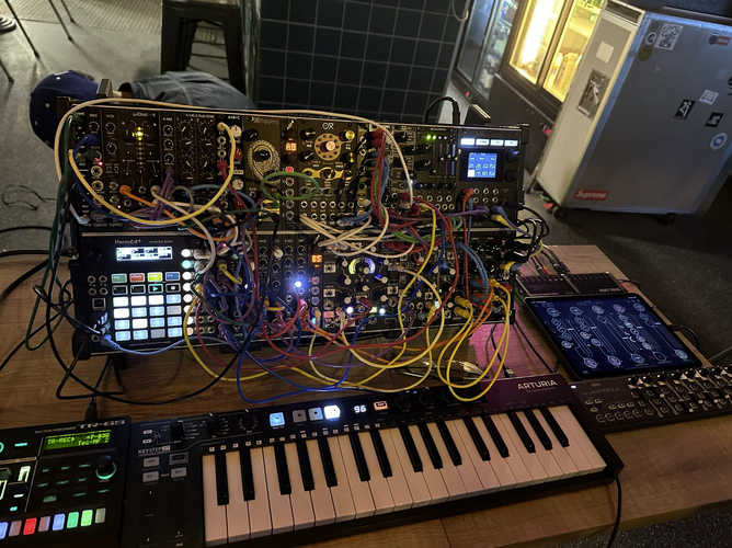

Hallo zusammen. Ich wollte euch vor Weihnachten noch mal auf dem Laufenden halten und ein wenig Einblick in den Prozess geben:
Es geht voran, wenn auch nicht so schnell, wie ich mir das erhofft habe. Aktuell stellen wir die Produktions-Nutzen in den letzten Zügen zusammen:
Die Maschinen werden also bald angeworfen, um eine erste Testserie von 10 Geräten zu produzieren. Die kommen dann zum Teil ins EMV Labor um die Daten für die CE und FCC Zertifizierung zu erhalten. Wenn alles passt, kann die Serienproduktion direkt starten.
Es sind einfach irre viele Details zu klären und abzustimmen, jedes Bauteil muss auf Verfügbarkeit und Kosten geprüft werden, das Finishing genau geklärt sein (habe dazu bereits Samples erhalten, sieht cool aus in mattem Schwarz), wie die Kanten bearbeitet werden müssen usw. Alles immer im Ping-Pong Wechselspiel mit PCB Entwickler, Produzent und mir frisst einfach Zeit.
Jetzt brauche ich noch ne ordentliche Verpackung... sollte jemand Tipps bzw. gute Erfahrung mit einem Verpackungshersteller haben, bin ich für Infos immer dankbar...
Jetzt erst mal eine möglichst stressfreie Vorweihnachtszeit und schöne Feiertage mit viel Zeit für Musik...
Das MAT 16X8 durfte sich zwischenzeitlich in einigen weiteren Live-Setups bewähren. Hier versteckt im roten Rahmen. Diesmal habe ich die einzelnen Stimmen aus dem Modular direkt abgegriffen (über einen passiven Pegel-Konverter), was das unabhängige Vorhören der Stimmen, Belegung mit weiteren Effekten/Kompressor/Saturator und Sidechaining über das iPad erlaubt... Multitrack Recording geht natürlich auch (habe ich mir aber diesmal gespart)

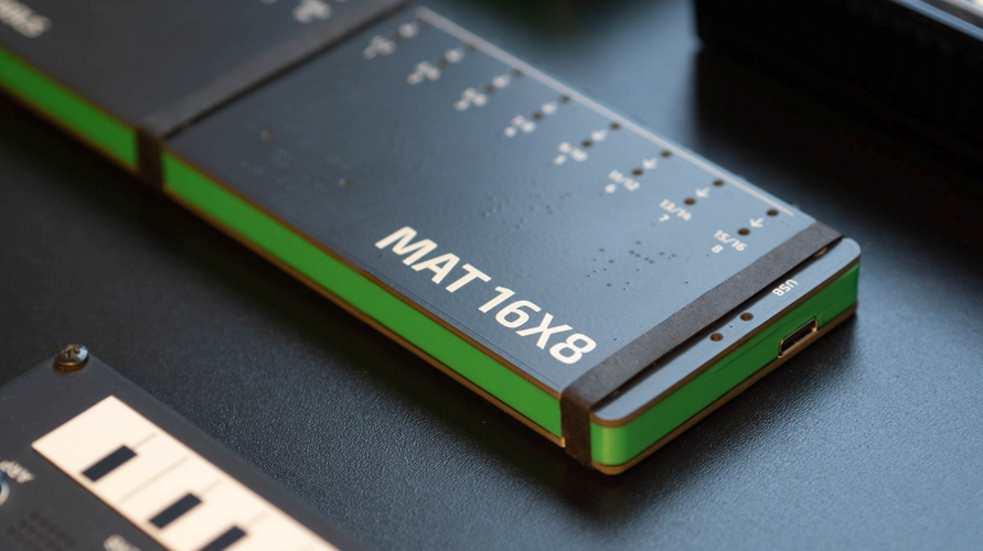

  • #384
Hallo zusammen, ich wollte mal wieder ein kleines Update geben... 10 neue Prototypen mit extra Schutzschicht auf den äußeren Platinenlagen und versenkten Schrauben sind angekommen. Dazu sind sie nun auch mattschwarz beschichtet. Die Leiterbahnen sind nun gar nicht mehr zu sehen und demensprechend auch gut geschützt. Man kann nur noch die Durchkontaktierungen (Vias) erkennen, wenn man genau hinsieht, denn diese sind auch überlackiert:
Nun sind sie 3 Prototypen auf dem Weg ins EMV Labor. Am 18.02. wir es ernst. Drückt mir die Dauemen, dass sie die Vorgaben für CE und FCC erfüllen und ich nicht noch eine Entwicklungsrunde drehen muss (was wieder dauert und vor allem kostet...)
