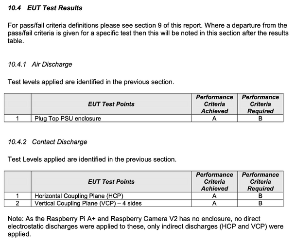

So ich habe mir heute mal die IEC 61000-4-2 angesehen. (Die EN 55035 haben wir leider nicht) Wie ich es schon fabuliert habe gibt es in der IEC 61000-4-2 sogenannte Testkriterien (A,B,C und D) Daneben gibt es noch Testlevel 1 Bis 4. Man muss hier mit den Bezeichnungen aufpassen, je nachdem in welche Sprache werden beide auch mal als "Klasse" bezeichnet. Mit den Testleveln werden die Prüfpegel bezeichnet. Für typische Consumergeräte gilt hier der Level "3" also die 8kV Luftentladung von der @Marf sprach. Jetzt kommt es darauf welches Testkriterium das Gerät erfüllt: A und B heißt bestanden, C normalerweise nicht und D ist in jedem Fall durchgefallen. Was bedeutet die Buchstaben nun also:
  • A: Das Gerät erfüllt während des Tests - also der ESD Entladung(en), sind mehrere - weiterhin seine Funktion.
  • B: Das Gerät erholt sich nach dem Test von alleine, während des Tests ist die Funktionen jedoch gestört
  • C: Das Gerät erholt sich nach dem Test nicht von alleine sondern der Nutzer muss Hand anlegen (z.B. Resetknopf drücken)
  • D: Das Gerät erholt sich nach dem Test gar nicht mehr (Also z.B. Eingänge durch den ESD zerstört)
Was die "Funktion" des Gerätes ist definiert im allgemeinen der Hersteller über seine Dokumentation für den Test. Das heißt allerdings nicht, dass man da was beliebiges schreiben kann. Also hier auf das MAT gemünzt, ich kann nicht in die Doku schreiben, dass die Funktion des Gerätes ist, eine grün leuchtende Power-Anzeige zu haben ;-) Dem Prüflabor ist das im Prinzip Egal, da kann der Hersteller in Doku schreiben was er will, aber es könnte sein das bei einer Überprüfung durch entsprechende Stelle sowas als als nicht normgerecht aufgefasst wird. Typischerweise wird die "Hauptfunktion" aus der Gerätedoku/Anleitung hervorgehen, in dem Fall hier wohl sowas wie Audio Ein-/Ausgabe. Für manche Geräteklassen gibt es wohl auch explizite Vorgaben in irgend welchen Normen.
Vielleicht kannst Du, @Marf, ja mal schreiben, was genau das Problem beim ESD Test war.
Es gibt beim ESD Test wohl Besonderheiten und zwar für Geräte ohne Gehäuse. Dort wird beim ESD Test nämlich darauf verzichtet eine Entladung direkt an/auf das Gerät zu machen, da gehts nur auf die Platten am Tisch bzw. die Stromversorgungsleitung. Eventuell wäre das ein Möglichkeit das Gerät ohne Gehäuse zu verkaufen. D.h. die Gehäuseteile separat anzubieten. (Ich denke das ist auch der Grund warum die OP-* von TE ein CE Erklärung haben) Hier mal ein Beispiel von so einem Report anhand der RaspBerry PI Kamera: (Kapitel 10.4)
Ich kann das Rechtlich aber nicht endgültig beurteilen.

Aus dem Bericht ist wohl das hier interessant:
EUT steht für "equipment under test"
Weiter hinten gibt es ein Bild vom Testaufbau.

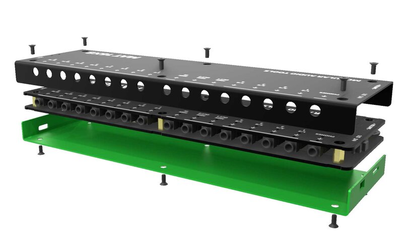

Wie viele Lagen verwendet Ihr in der Platine? Man könnte versuchen die Außenlage als "Metallschirm" zu nutzen und dort möglichst keine Signale drauf zu routen. Dann bleiben noch die Durchkontaktierungen als Problem. Ein Überzug der Platine mit einem Plastiklack könnte die Situation etwas verbessern.
Genau dafür sind wir auf 6 Lagen gewechselt und die Außenseite ist in der Tat bereits eine nahezu vollständig geschlossenes Shield. Die Vias schauen noch durch. Darauf ist ein 2 lagiger ESD Schutzlack aufgetragen. Der Blitz fuhr aber wohl in die Verschraubung und suchte sich einen sehr ungünstigen Weg durch die Platine zur Masse am USB Anschluss, sodass das Board komplett zerstört wurde (Wahrscheinlich die MCU). Also Situation "D". Wir tüfteln gerade daran, wie wir sicherstellen können, dass die Entladung den Direkten Weg zur Masse findet.
Die EMV Emission wird durch das Shield auch gut abgeschirmt, allerdings tritt umlaufend aus dem Bereich des Kunststoffrahmens noch Abstrahlung auf. Entweder der Rahmen wird Metall oder es muss was zusätzloich rein zur Abschirmung.

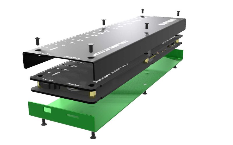

Mittlerweile gibt es neue Erkenntnisse bzw. ein Konzept, wie wir das wahrscheinlich in den Griff bekommen. Für die ESD Beständigkeit wird sauber darauf geachtet, alle relevanten Stellen, insbesondere die Verschraubung möglichst direkt und großzügig auf die Massen der Anschlüsse zu führen. Mit gleichzeitig aufgebrachtem ESD Schutzlack auf den Außenseiten, sollte das dann kein Problem mehr sein. Allerdings weiß ich nicht, wie das mit dem Schutzlack dann so in der Produktion aussieht. Das matte Finish wird leider nicht möglich sein aber eigentlich sah das von mir von Hand lackierte schon recht gut aus und fühlte sich noch robuster an.
Bezüglich der Strahlungs-Abschirmung nach außen haben wir die Stapelkonstruktion der Platinen in Verdacht, die wie eine Antenne wirken könnte. Wir werden testen, ob ein zusätzliches Kurzschließen der Shields über alle Eckpunkte den Effekt abstellt. Wenn das nicht hilft, muss eine metallische Abschirmnug rein. Evtl. geht auch was mit leitfähigem Filament zu drucken. Muss ich testen. Bin aber gerade wieder zuversichtlich, dass das Design so noch funktionieren könnte.
Kostet halt leider nochmal eine komplette Fertigungsrunde und Zeit. Aber aufgeben wäre am Ende noch teurer und vor allem ärgerlich...
Oha. Ja die Außenlagen der beiden Platine müssen sehr gut leitend miteinander Verbunden sein. Die bilden sonst einen Kondensator bzw. Resonator. Eventuell braucht Ihr auch noch an den Länggseiten in der Mitte eine Verbindung. Das Problem ist, alles was "Stromschleifen" bilden kann wird potentiell zu einer Antenne mit einer bestimmten Resonanzfrequenz und wenn zufälligerweise die Frequenz oder Obertöne davon in der Schaltung vorkommen, dann wird die Ausstrahlung da verstärkt.

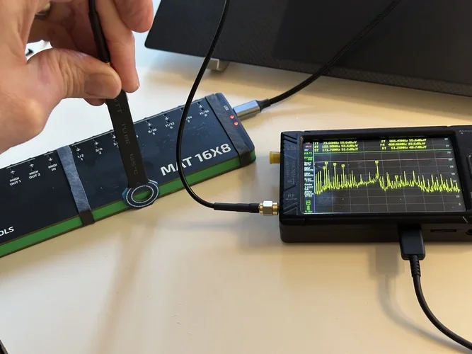

Ich denke, wir finden da eine praktikablere Lösung. Habe mir nun ein kleines Frequenzspektrometer zugelegt, um verschiedene Sachen auszuprobieren.
