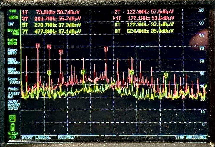

Nächsten Donnerstag ist es soweit: Labortermin zur EMV und ESD Prüfung steht an. Die Vorab-Tests sehen schon mal gut aus:
Rot war die alte Version… niedriger ist besser.
Bin mal vorsichtig optimistisch 😉
M.i.a.u.: freidimensional, amesser, TheoRetisch und 19 andere
  • #484
Dann drücke ich dir/euch für ein erfolgreiches Gelingen, ganz fest beide Daumen👍👍.

Das Warten und die Mühen haben sich gelohnt:
Heute hat das MAT 16x8 alle für CE und FCC relevanten Tests bestanden und ist damit ein marktfähiges Produkt. Hurra...
Nun wird es ernst. Ich benötige nochmal ein Set an Referenzgeräten um die Produktion final freizugeben und dann geht es richtig los. Das Warten, die investierte Zeit und Mühe haben sich gelohnt. Das Platinendesign ist nun so robust, dass ein Gehäuse definitiv überflüssig ist, die Abstrahlung ist deutlich unter den geforderten Grenzwerten, es ist unempfindlich gegen Störstrahlung und hält sogar elektrostatische Entladungen aus. Ich habe das Gerät nun auf zig Events genutzt und dabei nicht geschont. Auch die Tester hatten bisher keinerlei Probleme finden können. Damit dürfte es wohl aktuell das kleinste und leichteste marktreife Audiointerface mit dieser Anzahl an Kanälen weltweit sein.
