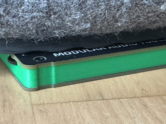

Also ich würde auf keinen Fall irgendwas auf ihn drauf stellen, auch um Hitzeentwicklung vorzubeugen. Außerdem ist er schmal wie ne Fernbedienung. Was willst du da drauf stellen?Ich hab ihn auf der einen Seite mit einem Klettband versehen, so dass ich ihn für verschiedene Orte im Studio bequem und sicher befestigen kann. Einmal sogar hinter einem iPad Ständer sieht ziemlich cool aus so

...nix draufstellen! - man kann, wenn es wirklich sein muss, ein iPad darauf schräg legen, aber Gewicht würde ich auf keinen Fall riskieren - nicht nur wegen der mechanischen Belastung (hält schon ein bißchen was aus, aber nicht wirklich viel) sondern vor allem, wie oben schon gesagt wegen der Kühlung...
...ich habe den zweiten Tester seit ein paar Monaten in meinem Streaming-Koffer, da ist er mit Klettband festgelegt, aber so, dass noch etwas Luft drankommt - darüber habe ich zwei NDI-zu-HDMI-Konverter, die praktisch nix wiegen, aber selbst die haben etwas Abstand...

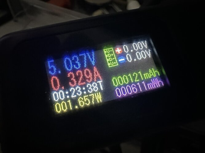

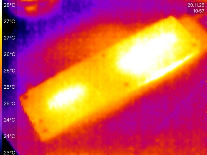

Obwohl es nur Platinen sind, ist es doch sehr robust. Ich habe überhaupt kein Problem, da mein iPad draufzulegen oder ein Laptop. Das war die Idee des Designs. Einzig viel Druck lokal in die Mitte des Geräts könnte problematisch sein. Der Rand ist sehr stabil. Hab mich grad mal auf eines mit einem Bein draufgestellt bei 86kg Lebendgewicht (aber mit Hausschuh und fester Sohle zur gleichmäßigen Verteilung). Kein Problem. Starke Verbiegungen etc. sollte man aber natürlich nicht unbedingt provozieren. Platinen sind schon recht zäh und die 12-fache Verschraubung und der innen liegende Rahmen versteifen das auch recht gut. Wie gesagt, ich schmeiße das regelmäßig ohne Schutz mit in meinen Rucksack. iPad oder Laptop dürften da empfindlicher sein.
Wärme ist nochmal ein gutes Thema. Sollte aber kein Thema sein, auch wenn warme Geräte drauf stehen. Es verbraucht nur ca. 330mA, da kann nicht so viel Wärme abfallen. Nach ner Stunde Betrieb messe ich max. 32 °C sehr lokal auf der Unterseite, das sind die Spannungsregler, deren Abwärme durch das Platinendesign auf die Aussenseite geleitet wird. Oben verteilt sich die Wärme von max 28°C gleichmäßiger und wird von den DA und AD Wandlern generiert...
IMG_9507 (Benutzerdefiniert).webpIMG_0001 (Benutzerdefiniert).webpIMG_0002 (Benutzerdefiniert).webp
