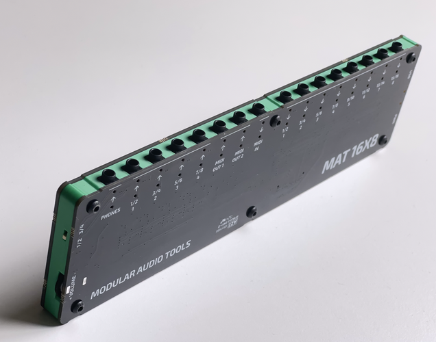

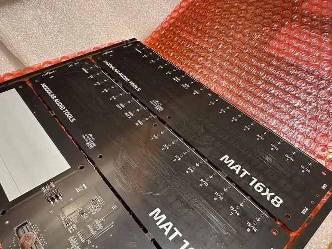

Hurra, die Boards sind da. Aber gleich der erste Schock beim Auspacken: Die haben einfach ein Logo mit auf die Vorderseite gedruckt. Auch noch verkehrt herum. Ich halts nicht aus. Denkt denn gar niemand mehr mit? OK, es ist ein Prototyp. Aber dennoch, ärgerlich. Am Oberflächenfinish muss man sicher auch noch arbeiten. Hoffentlich bekomme ich sie zum Laufen... was wird wohl noch alles schief gehen? Ich werde berichten.
die Boards sind da
…wichtig ist jetzt, dass sie funktionieren - wie sie aussehen ist egal - Aufkleber z.B. für Demogehäuse ein kann ich Dir machen (mit ‘nem Cricut), aber da bist Du ja eh näher an der Quelle…3D-Druck hatte ich ja schon angeboten…
Das Logo des Auftragsfertigers schön präsent auf der Oberseite des Geräts ist ja schon echt krasser Sch***. Ich hoffe, es gibt Reklamationsmöglichkeiten. Weiterhin hoffe ich, dass Du es mit farblich passendem Stift/Farbe abdecken kannst. Bei schwarzen Gehäusen habe ich schonmal schwarzen Edding genommen. Hat gut geklappt. Alternativ kann man auch einen passenden, coolen Aufkleber einsetzen. Sowas wie „Place tablet or laptop here“ 😉 (Habe ich doch richtig verstanden, dass man sein Tablet da drauf legen kann/soll?)

Bisshen Isolierband drüber und gut. Ist ja ein Prototyp und so 😇

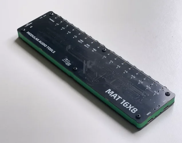

Der gedruckte Rahmen passt schon mal. Immerhin. Wirkt auch wertiger, als ich dachte, hat sogar ein gewisses Gewicht. Ja, das Logo werde ich schon irgendwie kaschieren. Funktionieren wäre nun wichtiger, bin aber noch nicht so weit... den Code konnte ich schon aufspielen und Kommunikation auf dem Board beobachten. Aber es hakt noch irgendwo (wie befürchtet)

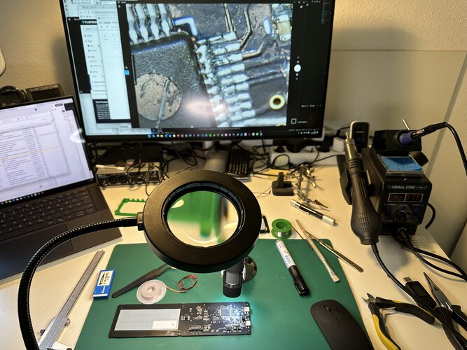

LÄUFT!
Aber fragt nicht, was für ein Krimi. Daher hatte ich mich bisher auch nicht mehr gemeldet...
(Sorry für das Chaos, für Schön habe ich grad keine Zeit)
Es hatten sich in die Teileliste Fehler eingeschlichen. Wie das passieren konnte ist völlig unklar, denn in der Software zur PCB Erstellung stimmen die Angaben. Das hatte zur Folge, dass einige Bausteine falsch waren und andere bestückt wurden, obwohl die gar nicht hin sollten. Das muss man erst mal rausfinden. Zum Glück hat es dabei keine Schäden gegeben. Der unangenehmste Fehler allerdings war, dass die Datenleitungen zu USB verdreht waren. Das ist ein ziemliches Gefummel nachträglich auf der Leiterplatte zu richten. Aber lösbar. Dann noch einige FW Anpassungen. Erste Tests zeigen volle Funktionalität, auch der Headphone Amp tut seinen Dienst. Nur die Lautstärkeregelung ist noch nicht optimal und wird erst im letzten Drittel des Drehwegs überproportional lauter. Obwohl logarithmisch... aber das sollte dann in den Griff zu bekommen sein.

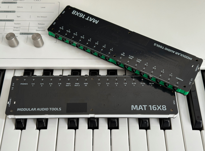

Sehr cool! Glückwunsch! Auf dem Bild ist mir erstmal bewusst geworden, wie klein der MAT ist. In der Tiefe scheint er fast gleich mit dem NTS-1, oder? Ein paar Größenvergleich-Bilder mit anderen Gear wäre klasse 🙂

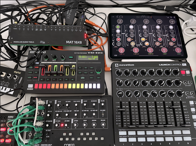

Ich würd nen 5-Minuten Video mit fast genau diesem Setting machen, nur noch n paar mehr Geräte, die dranhängen. Die Musik muss knallen.

Der MAT ist ca. 16 Halbtonschritte breit 😄 :
Real sind es 222mm x 60mm x 11mm (Höhe ohne Schrauben oder Gummibänder). Also etwas breiter als die kurze Kante eines A4 Blatts. Fast könnte man es in einen normalen Briefumschlag stecken.
Ja, ein Filmchen hätte ich eigentlich gerne gemacht. Da sich alles verzögert hat, reicht mir nun aber die Zeit nicht mehr. Ich muss die ganzen Boards noch umlöten, was teils sehr frickelig ist (löte mal zwei Drähte nebeneinander direkt an die Pins des Prozessors. Eine Freude.) Mal sehen, evtl. kriege ich noch irgendwas "Quick and Dirty" als Filmchen hin. Ich habe aber noch so viele andere Sachen bis zur SB zu erledigen... ach ja, einen echten Job habe ich ja auch noch... und so ein Leben nebenher auch 😁...

Update: 4 von 6 Boards laufen komplett. Bei einem mag der Kopfhörerverstärker nicht, ein weiteres wird zwar an USB erkannt, aber der Audiostream startet nicht. Die Wahrscheinlichkeit ist hoch, dass wir das nach der Messe noch in Ruhe hinbekommen. Aber 4 für die Messe beruhigen mich, sollte doch noch was ausfallen. Die notwendige Modifikation ist etwas fragil…
