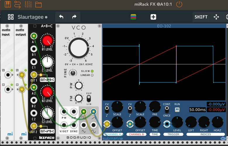

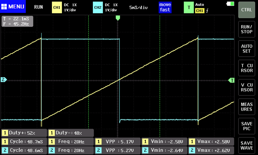

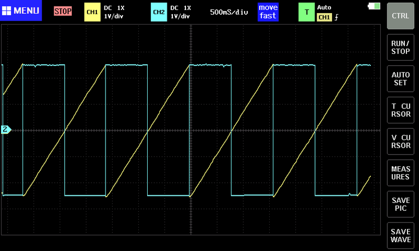

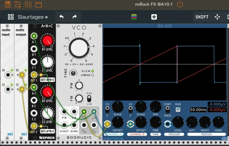

Zwischendurch ein kleines Update. Ich habe mal genau nachgesehen, was in Bezug auf Eurorack mit dem Interface möglich ist. Die Eingänge sind NICHT DC coupled, was für den gedachten Anwendungsfall auch gut ist, sonst kann man sich ein DC-Offset im Audio einhandeln und das Signal clippt eher. Aber die Ausgänge können Spannungen im Bereich von +/-2,6V abgeben, die sie sauber halten. In Bezug auf Volt/Octave wären das immerhin 5 Oktaven. Zum Test habe ich am iPad in miRack ein LFO genutzt, um einen Sägezahn und ein Rechtecksignal zeitgleich auf den linken und rechten Kanal auszugeben. Rechteck um zu sehen, ob der Level sauber gehalten wird und Sägezahn um die Linearität zu testen. Das Ergebnis auf dem Oszilloskop sieht vielversprechend aus. Für einfache Modulationen im genannten Voltage-Bereich reicht es sicher. Für einen größeren Spannungsbereich müsste man das Signal verstärken, was auch auf Eurorack-Seite möglich wäre (z.B. Befaco A*B+C). Die Auflösung von 24bit sollte genug Präzision liefern. Melodien zu sequenzen dürfte aber dennoch vermutlich etwas fummelig werden, da man da sehr präzise die Verstärkung regeln muss.
Screenshot miRack zur Erzeugung der Steuerspannungen an Audio Out:
Bild des Audiosignals vom Audio Interface am Oszilloskop (ca. 1,5s langsames LFO)
Hier noch mit Werten, die zeigt das Oszi erst bei höheren Frequenzen, hier 20 Hz:

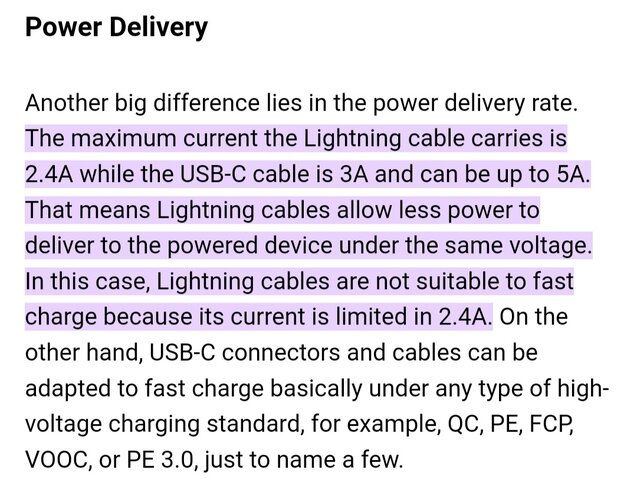

Ein USB C iPad liefert genug Strom. Das Interface verbraucht etwas über 300mA, lt. USB Spezifikation dürfen das eigentlich bis 500mA sein.
Müsste man da im Idealfall nicht noch eine Null anhängen?
Lightning mit dem entsprechenden USB/Lightning Lade Adapter wie auf beidem Bild dargestellt würde funktionieren?
Nur wenn man den Strom direckt vom Lightning iPad/Phone bezieht wird's kritisch?
Habe ich das richtig verstanden?
["USB vs Lightning"]Anhang anzeigen 214236
Ja korrekt, USB C liefert viel mehr. Ich nutze aber eigentlich „nur“ USB 2.0 High Speed über den USB-C Anschluss und bin damit kompatibel zum „alten“ USB Standard. Der ist meines Wissens nach mit min. 500mA an als Host abzugebender Leistung spezifiziert, viele Geräte liefern sogar mehr. D.h. wenn ich unter 500mA bleibe, bin ich auf der sicheren Seite. Beim Lightning Anschluss entscheidet Apple, was sie da an Strom liefern. Und das ist sehr viel weniger (um den Akku nicht leer zu saugen). Aber mit powered Camera Connection Kit ist es kein Problem (allerdings ging das bei mir nur mit dem originalen Kit, andere laden zwar das Device, liefern aber keinen zusätzlichen Strom auf USB. Evtl. gibt es welche, bin dankbar für Tipps hier). USB Hubs mit externer Stromversorgung machen natürlich auch den Job.

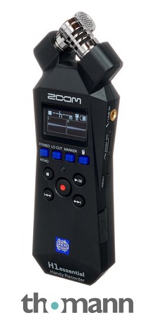

Auch interessant wäre die Frage, welche mobilen Audiorecorder (Zoom, Tascam) mit TRS-Miniklinke-Eingang auch als Audiointerface fungieren können. Wenn jemand Erfahrung hat, Danke für Hinweise.
Ich dachte z.B. an den Zoom H1 essential:

Da gibt es sogar viele. Ich meine alle Zoom können als Audiointerface benutzt werden, nutze selbst das betagte H2n gelegentlich dafür. Das hat auch einen Stereo Miniklinkeneingang. Aber mir ist keines - abgesehen vom TE TX-6 - bekannt, welches das in kompakter Form mit mehr Kanälen kann.
Ah, ich sehe gerade, dass Zoom AMS-22 hat freundlicherweise einen zusätzlichen Miniklinken-Eingang und ist zudem noch absolut winzig und bezahlbar. Das werde ich mir wohl übergangsweise bis zum MAT 8x4 holen.

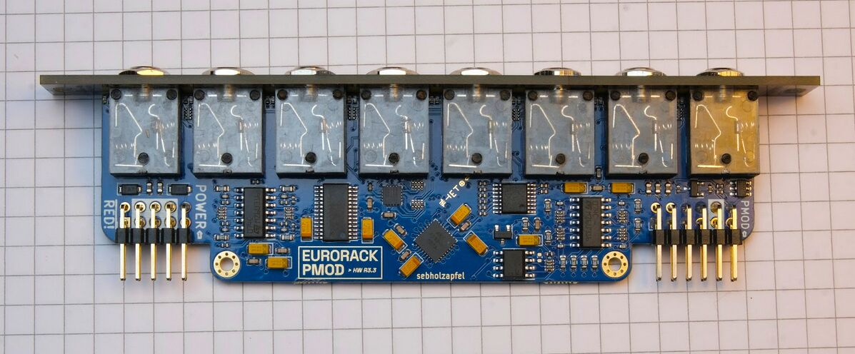

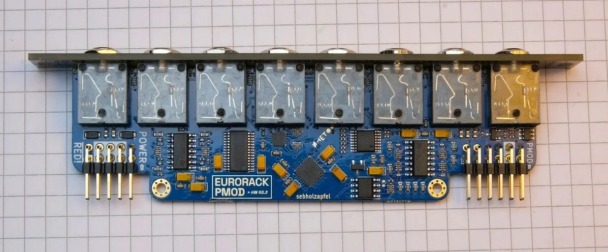

es gibt auch noch das eurorack pmod kit:
soundcard & fpga in einem opensource board mit mini-klinke... gibt zb usb-class compliant firmware
allerdings 4 mono in / 4 mono out
