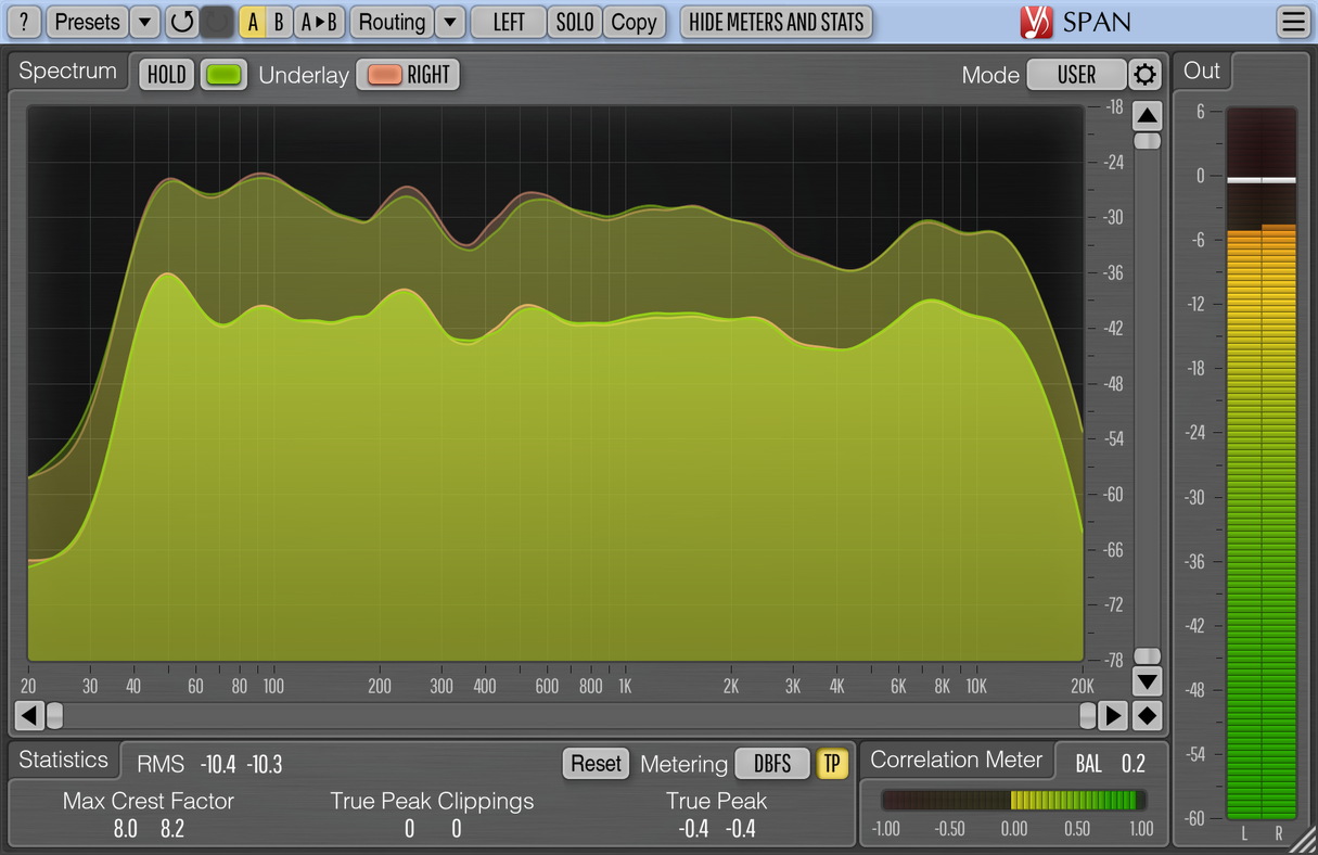

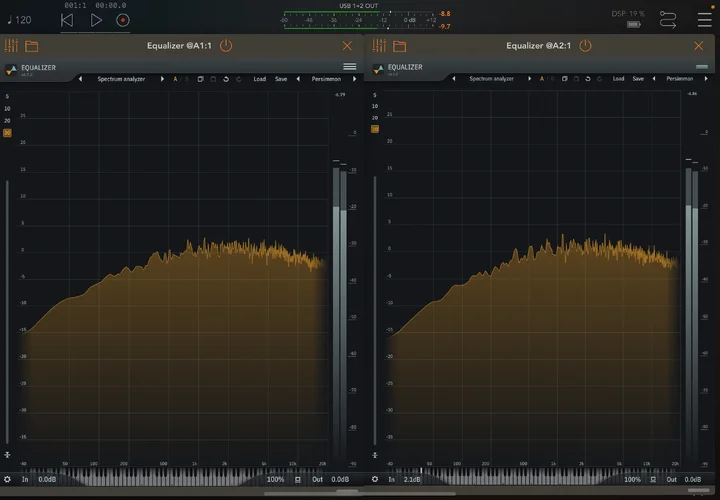

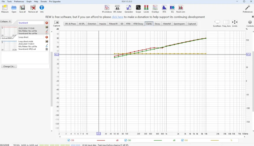

Ich habe das zum Anlass genommen, es mal zu "messen". Meine Möglichkeiten beschränken sich dabei aktuell allerdings auf die Spektralanalyzer im iPad. Ich habe dazu ein Signal in das Interface eingespeist, wieder ausgegeben und in den nächsten Kanal eingespeist. Da ich die Gains der AD Wandler aktuell per Firmware auf -2dB gestellt habe, musste ich das Signal wieder um 2dB anheben. Ich habe white noise und einige Frequenz-Sweeps durchlaufen lassen. Ich sehe (und natürlich höre) da keinen Unterschied. Testweise habe ich in die Schleife mal eine Trennspule eingeschliffen (PassivesDI Box). Man erkennt dann gut den Pegelabfall im niedrigen Frequenzbereich.
Ja, das ist nicht sauber gemessen, ich weiß. Eventuel muss ich das mit Frequenzgenerator und Oszilloskop mit FFT nochmal nachholen. Ich glaube aber, das Software FFT ist da sogar genauer. Als Referenz hätte ich noch ein Steinberg UR22 das ich mit 192kHz bei 24bit zur Analyse nutzen könnte. Dann einmal ein analog generiertes Signal direkt rein und einmal über das Interface. Werde ich bei Gelegenheit noch machen.
Hier mal ein Screenshot: Links das original Signal eines weißen Rauschens aus dem Roland SE-02 (natürlich nicht wirklich original, denn es wurde ja schon einmal AD gewandelt), rechts nach erneuter DA/AD Wandlung:
Ich werde das noch wie oben beschrieben im Wechsel mit dem Steinberg Interface am Laptop testen. Dann geht das auch mit 192kHz Auflösung, was gerade in den Höhen noch Aufschluss bringen sollte.
Hat jemand einen Tipp für einen guten Spektrumanalyzer als Standalone oder VST PlugIn, der auch über 20kHz anzeigt?
Nachtrag: Ich sehe gerade REW ist wie gemacht dafür... werde ich mal probieren...
Span, kostenlos:
Der hat ein Preset mit Namen "96khz", da kannst Du dann in den Optionen auch noch richtig weit runtergehen (bis -180 db glaub ich) :)

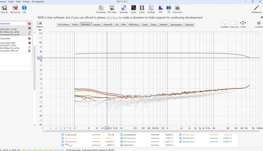

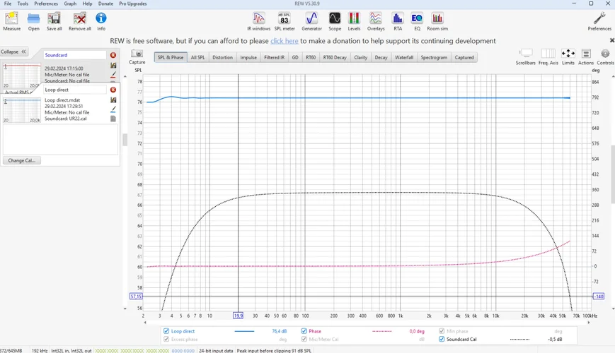

Vielen Dank für die Tipps, tatsächlich ist das REW genau das Richtige für meinen Zweck (wird zwar in erster Linie zur Messung der Raumakustik genutzt ist aber explizit auch zum Durchmessen von Geräten geeignet). Hier lassen sich Messungen mit Sine-Sweeps durchführen. Dazu kann man sein Referenzinterface kalibrieren (in meinem Fall habe ich sogar eines der empfohlenen Interfaces, das Steinberg UR22) und dann das Signal durch die Testschaltung schicken. Da wird so ungefähr alles analysiert, was relevant sein sollte. Muss mich da aber noch etwas in die Fachterminologie einarbeiten...
Eine Eigenmessung mit dem kallibrierten Interface sieht dann so aus, alles schön linear im relevanten Bereich:
Bin gespannt, was mit dem Interface dazwischen dann rauskommt. Werde das am Wochenende mal durchlaufen lassen...

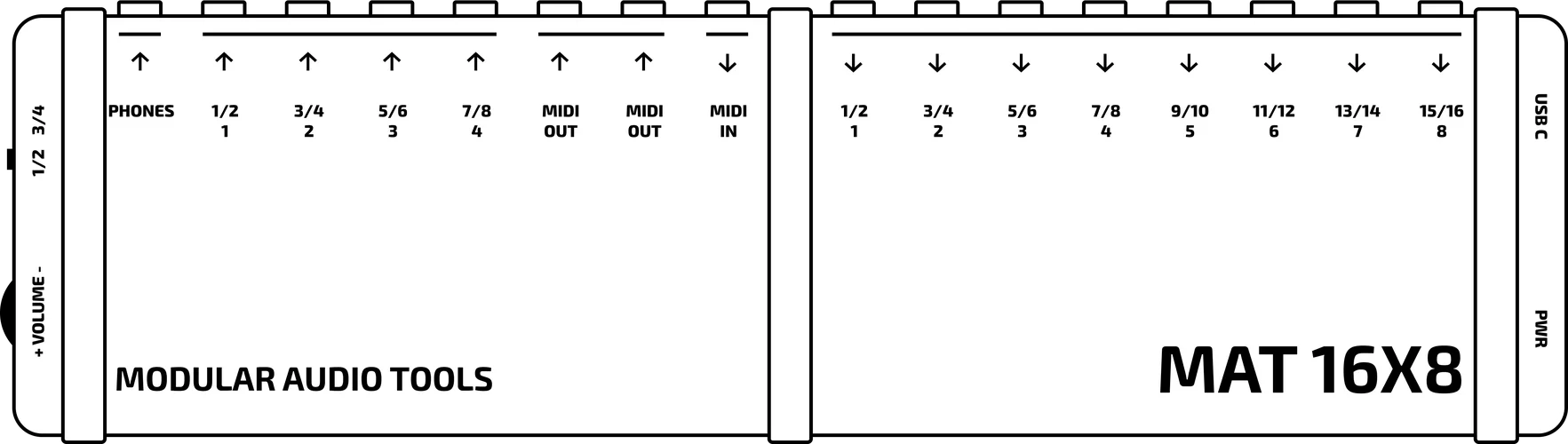

Noch was zum Namen:
Ich denke, ich nenne es ganz einfach "MAT 16X8". Das kann dann für "Modular Audio Tool" oder "Midi Audio Tool" oder "Mini Audio Tool" oder "Mobile Audio Tool" stehen. "MAT" ist relativ neutral und sollte nicht mit irgendwas komischen/anstößlichen belegt sein. Klingt eher wie ein Name. Englisch heißt es natürlich "Matte" aber das ist gar nicht schlecht, denn es est ja flach und man kann es unters iPad legen...
Das sähe dann so aus:
In Verbindung mit dem Firmennamen wird man MAT eh als Abkürzung desselben lesen...
Ich weiß, ist jetzt nicht der große AHA-Effekt aber spezifischer als "AUDIO 16.8". Im USB wird dann nur "MAT" als Device gelistet. Schön kurz, viel Platz für die Kanalnummern dahinter...
Was meint ihr?
Fein, dann fixe ich das jetzt so. Muss nämlich eine Beschreibung auf die Superboth-Website stellen... vielen Dank nochmals für all euren klasse Input, hat mir echt geholfen...

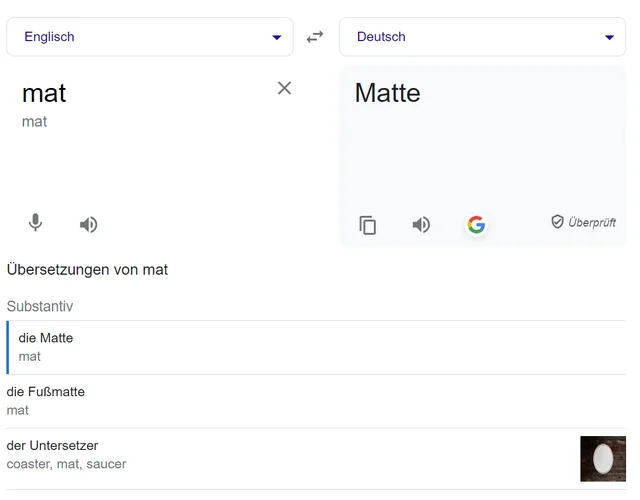

Warum sollte aus "MAT" "Matte" werden, wenn es sich um einen Namenskürzel handelt... 🤔.

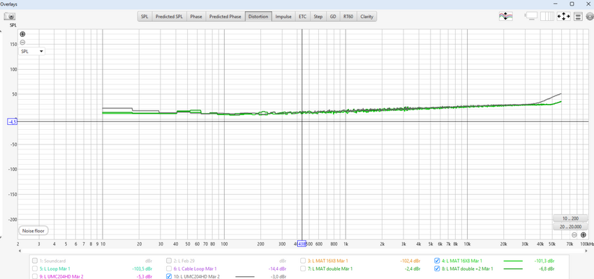

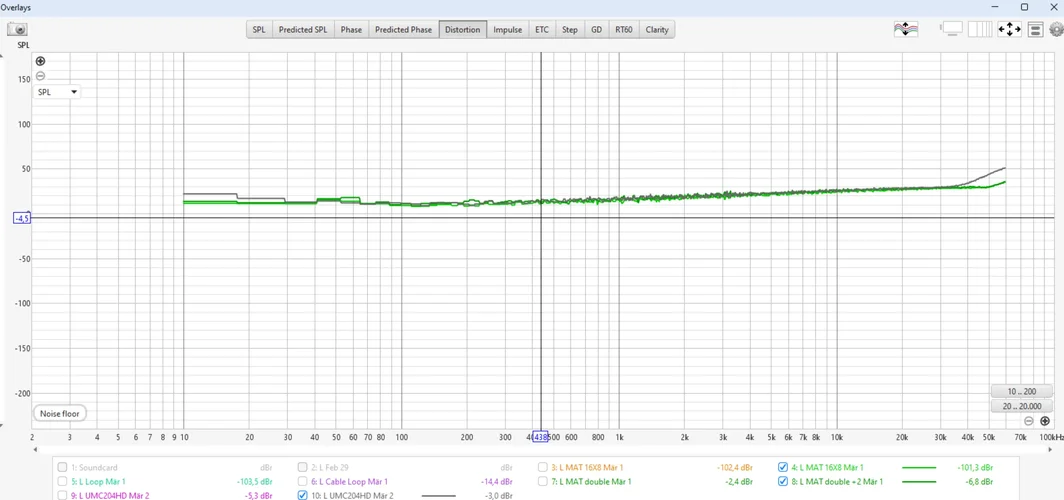

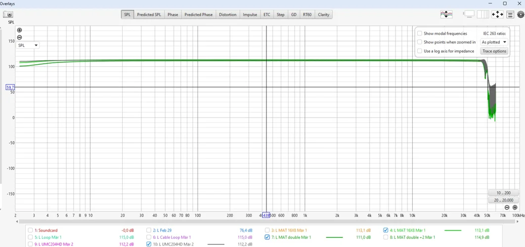

Nun habe ich mal mit REW gemessen. Dabei ein Steinberg UR22 mittels Loopback kalibriert, so dass die gemessenen Werte linear ausgegeben werden. Das habe ich dann wie folgt durch zwei Interfaces gesendet, alle mit 96kHz und 24 bit
Graph 4 hellgrün: MAT 18X8 In-Out, also 2fache Wandlung AD-DA
Graph 7 dunkelgrün: MAT 16X8 In-Out-In-Out (also einmal selbst geloopt, um 4 fache Wandlung, 2x AD und 2xDA zu durchlaufen
Graph 10 Grau: UMC204HD als Referenz, einmal durchlaufen AD-DA
Was ich daraus ablese: Ab 10Hz linear bis 40 kHz. Etwas mehr Dynamik beim MAT, ist aber irrelevant, kann auch an den Pegeln liegen. Man sieht beim doppelten Durchlauf eine Dämpfung im unteren Frequenzbereich (2-6Hz). Das dürfte niemanden interessieren...
Noise Floor sieht so aus (wobei mich hier die Absolutwerte in der Legende irritieren):
Das MAT ist evtl. einen deut besser als das UMC aber nur in den quasi nicht hörbaren Bereichen. Selbst der doppelte Durchlauf hebt den Noise Level kaum an. Wenn ich das richtig interpretiere, hat das MAT eine Dynamik von etwas über 100dB oberhalb des Noisefloor. Damit kann man doch arbeiten, oder?
Ich denke, das sollte soweit passen, ich bin da aber bei weitem kein Fachmann in dem Thema. Klangexperten unter euch können mir gerne Hinweise geben, was ich da noch testen kann und worauf ich achten sollte... für mein Verständnis ist das ordentlich und für den Einsatzzweck absolut fein.
