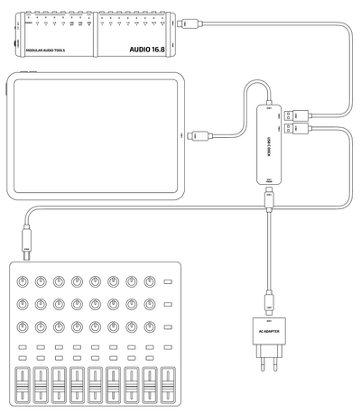

Ist es (technisch und vom Platz her) denkbar, dass das Gerät irgendwann mal zu einem kleinen Standalone-Mixer ausgebaut wird? Oder mit einer Art Mixer-Controller im selben Formfaktor und Look ergänzt werden kann?
Theoretisch ja. Die Plattform könnte das, der Aufwand ist aber recht ordentlich. Die Idee ist ja, dass das das iPad viel besser und flexibler kann... Standalone Mini Mixer gibt es ja einige, wenn auch nicht mit so vielen Kanälen.
Hier mal ein Schema, wie ich das nutze:
