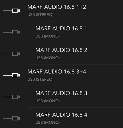

Multi I/O ueber standard-compliant USB ist eine tolle Sache, da kann man dann per ipad/iphone + AUM entweder seine externen Sounderzeuger mit virtuellen FX-Ketten versorgen oder seine externen FX wie Pedals oder Rackgeraete flexibel fuer die virtuellen Klangerzeuger nutzen (je nach Anzahl der I/Os natuerlich auch gemischt und beides gleichzeitig). Das Tablet / Phone wird quasi zu einer Art "Super-Patchbay" :)
M.i.a.u.: Marf und kernelkid
  • #98
Genau dafür ist es gedacht. Multitrack Recording ist dann im iPad auch gleich noch mit dabei.

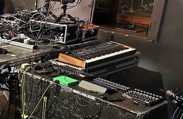

Der Prototyp des Audio Interface (grüne Kiste) hat am letzten Montag seine Feuertaufe im Live Einsatz mit Bravour bestanden. Firmware lief schon mit 16 Eingangskanälen. Anstandsloser Dauerbetrieb über 4h. Dank der Anzahl an Anschlüssen und dem flexiblen Routing in AUM konnte ich mir auch das Summensignal aller Mitspieler vom Hauptmixer zurück auf die Kopfhörer mischen. Dazu ein Metronom Click und Vorhören einzelner realer (Prophet REV2, Roland SH-4d) und virtueller Instrumente (Drum Computer, Space Craft). Loops mit externer Clock synchronisiertes Loopy Pro am iPad live einspielbar. Zwei Controller erlaubten den robusten Zugriff auf die wesentlichen Funktionen von Mixer, Loopy Pro und Drum Computer...

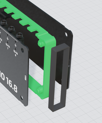

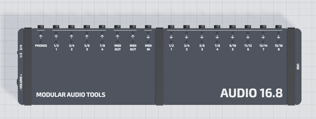

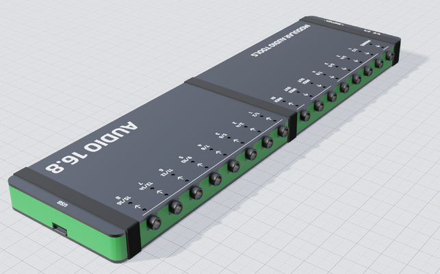

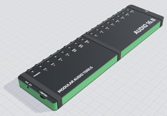

Hier ein neues Update und gleichzeitig der Wunsch nach eurer Meinung.
Um Kosten zu sparen, plane ich das Gehäuse ganz im Stil von Soma, Nutekt, TE usw. im Platinenformat. D.h. es sind zwei einseitig bestückte Platinen welche ein "Sandwich" bilden. Damit das nicht so unschön offen an den Kanten wird, kommt dazu ein 3D gedruckter Rahmen (Hey, da können dann verschiedene Wunschfarben gewählt werden ;-)).
Um alles zusammenzuhalten habe ich die Idee, Gummibänder zu nutzen. Das hat mehrere Vorteile:
- Ohne Werkzeug zusammen zu bauen
- Keine Schrauben, die herausstehen und irgendwas zerkratzen
- Rutschfester Stand (naja, bei dem Fliegengewicht eher unwesentliches Argument)
- Ein darauf abgelegtes iPad liegt sicher und kratzgeschützt auf.
- Man kann unter die Gummis noch etwas klemmen um z.B. das Interface irgendwo zu befestigen
Was meint ihr? Oder doch lieber klassische Schrauben?
Prinzipiell ist das Design dann auch erweiterbar, d.h. eine weitere Platine und Frame kann dazwischen gebaut werden (auch nachträglich) um noch mehr Ein- und Ausgänge zu bekommen (theoretisch sind bis zu 32 in und 32 outs möglich).
Ach ja, die kleinen "Punkte" auf der Oberseite bei den Pfeilen sind KEINE LEDs (leider) sondern technisch notwendige Löcher um den Audiobuchsen darunter mehr Stabilität zu verleihen.

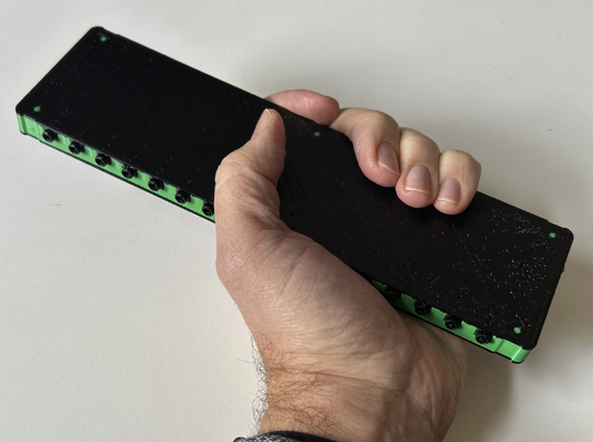

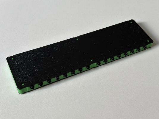

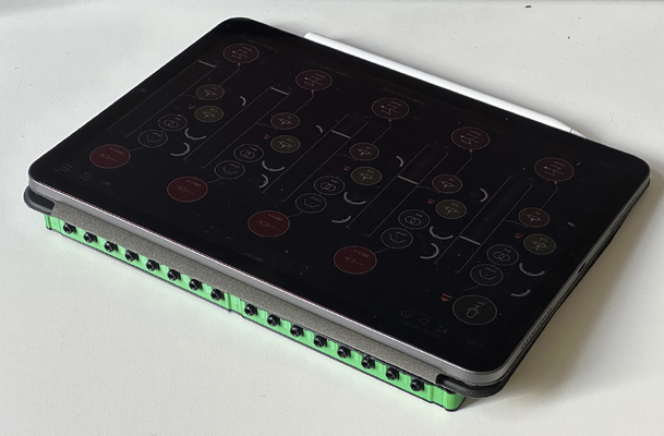

Das habe ich auch mal 3D gedruckt, um einen Eindruck von Größe und Handling zu haben (Gummbänder habe ich noch nicht):
Nächste Woche muss ich das festzurren, sonst wird es nix mehr zu Superbooth...
Freue mich auf euer Fedback...

  • #107
Ich sehe mit Gummibändern mehre Probleme:
  • Das Gerät lässt sich nicht so gut in eine Tasche stecken bzw. rausholen
  • Wenn man es aus einer engen Tasche zieht geht vielleicht ein Band ab
  • Gummibänder werden zum Teil recht schnell spröde
  • #108
Ob ich dein Kunde werde, hängt nur noch am Preis vs Liquidität bei Produktlaunch.
Fan bin ich schon.
Mir persönlich wäre das Gummi zu gummig, aber kein Kaufhinderungsgrund.
M.i.a.u.: harry-tuttle und oldwired
  • #109
...nö, Gummibänder wollen wir nicht...
...drucke doch die Rahmen so, dass man die Platinen einschieben oder einklicken kann...
  • #110
Ich kann aus mehrfacher Erfahrung sagen, dass Gummibänder aus bereits hier genannten Gründen keine gute Idee sind. Da gibt es echt deutlich bessere Lösungen (auch schon genannt: Gewindehülsen z.B.).
  • #111
Vielen Dank für euer schnelles Feedback. Ich dachte mir schon, dass es einige Vorbehalte bezüglich Gummibänder gibt. Daher habe ich das auch explizit gefragt. Ergänzend sei erwähnt, dass es sich hier nicht um die bekannten Haushaltsgummis handeln würde, sondern um „technische“ Gummis aus dem Industriebereich mit extremer Haltbarkeit, Abriebsfestigkeit und eher glatter Oberfläche. Da dürfte nix ausleiern, verrutschen oder verhaken. Aber bevor ich Muster bestelle, wollte ich euer Feedback. Im Prinzip geht bei der Konstruktion auch eine Verschraubung. Dazu wäre nur eine Änderung im 3D gedrucktem Frame notwendig. Evtl. baue ich es so, dass man sich das bei Bestellung aussuchen kann. Angelötete Buchsen waren auch schon mal angedacht. Ich werde da nochmal recherchieren. Wenn man von der Unterseite schraubt, brauche ich noch Gummifüße. Die aufklebbaren sind eher suboptimal, sollten dann schon mit angeschraubt werden. Schön finde ich die auch nicht sonderlich, wird dann formal recht grob…
M.i.a.u.: SirAdrianFish
  • #112
Man könnte es auch „Modular“ verstehen und wie du schon vorschlägst, erweitern oder auch verkleinern, je nachdem ob man nun mehr oder auch weniger an Ein oder Ausgänge braucht und das ganze mit Stecker-Kabel-Stecker verbinden. Dadurch könnte man bei Bedarf das dann auch übereinander stellen, je nachdem wie es einem passt.

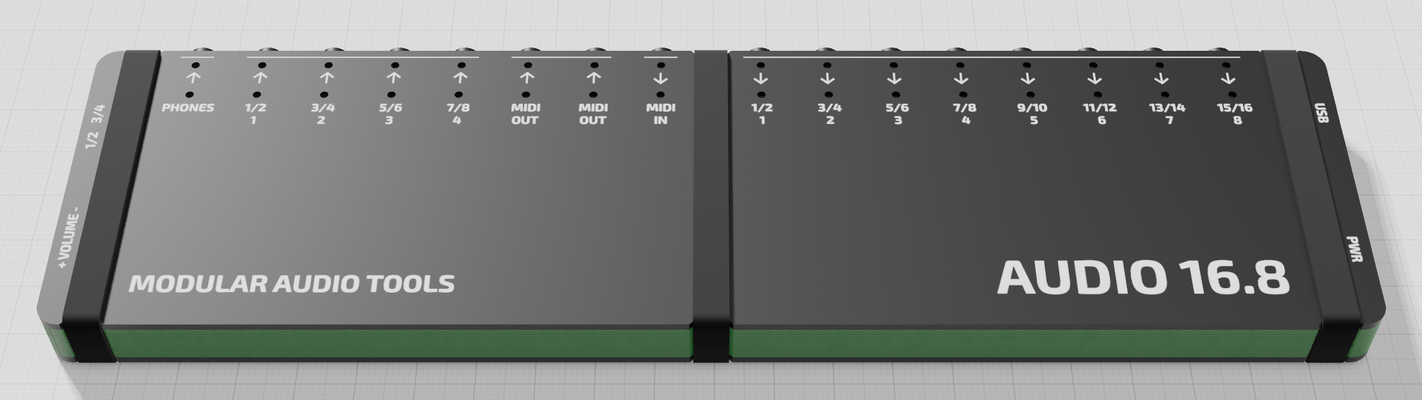

  • #113
Das was ich da sehe, gefällt mir gut und wäre für mich auch in der Praxis einsetzbar.
Auch wenn die Dimensionen jetzt überschaubar sind, würde ich die Reihe der Aus- und Eingange eher über- als nebeneinander sehen und betreiben wollen.
  • #114
Also wäre dir kürzer dafür höher lieber? Da ich das in erster Linie in Verbindung mit einem iPad nutzen will, sollte es flach drunter passen (siehe Bild oben). Zudem würde eine weitere Platine im Stapel die Kosten deutlich höher treiben (zusätzliche Platinenverbinder, Schrauben, Rahmenteile). Denn ich will den digitalen Teil sauber vom analogen auf zwei Platinen aufteilen, daher wäre eine dritte Platine für Anschlüsse übereinander notwendig. Es ist aber angedacht, mit einer dritten, nachrüstbaren Platine zusätzliche Ein- und Ausgänge anzubieten.
M.i.a.u.: Damton, harry-tuttle und oldwired
  • #115
Ich hatte das Design jetzt so interpretiert, dass es sich um zwei einzelne Chasis handelt, die miteinander verbunden sind. Wenn dem nicht so ist, ware das für mich auch kein Problem, die Maße sind ja durchaus überschaubar.
