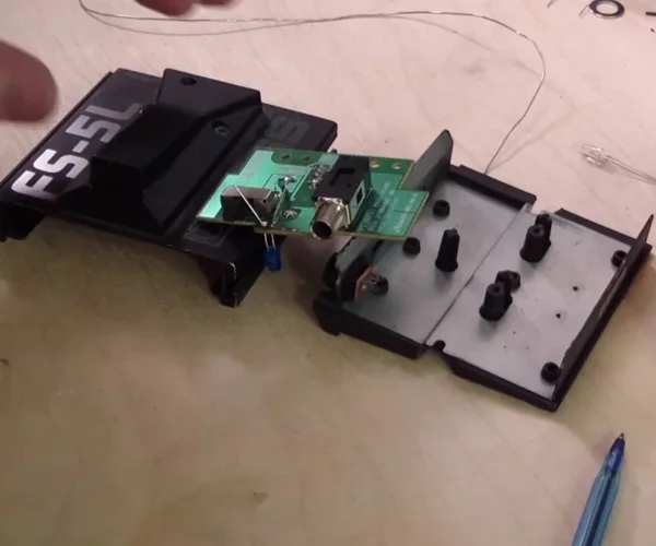

Der Boss FS-5U macht Sinn, dachte ich weil im Gehäuse Platz ist (sieht man auf folgendem Screenshot):
Außerdem bietet sich das Format an um z.B. neben dem Octatrack platziert zu werden.
Laut Eventide muss an den EXP Eingang des H9 ein TRS Kabel angeschlossen werden, dann 1x TS für den Fussschalter und 1x TS für das Expressionpedal. Also müsste es doch funktionieren ein Poti und eine Monobuchse im Gehäuse des FS-5U zu verbauen, so dass ich zwei Monobuchsen habe und dann mit einem Y-Kabel (2x TS auf TRS) in den H9 gehe, oder habe ich irgendwo einen Denkfehler?

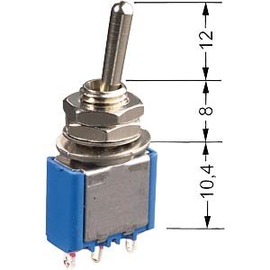

Dieser Kippschalter (SPST) müßte doch anstelle des Fussschalters auch gehen, oder?
Dann würde ich einfach Poti und Kippschalter und Klinkenbuchsen in ein Gehäuse bauen und den Boss Fussschalter garnicht kaufen.
Ah, wieder was gelernt. Selbst SPST Schalter können An-An und An-Aus verschaltet sein. Naja, da ich sowieso keinen Kippschalter mit schön großem Hebel für meinen Zweck finde nehm ich einen Fussschalter und steck so ne Gummikappe drauf. Dann krieg ich das alles inklusive vorgebohrtem Gehäuse bei Musikding. Für unter 20€ hab ich alles was ich brauch. Billiger als den Boss Fusschalter zu kaufen (Die Latching Footswitch Variante kostet 44€) und ich muß nicht ins Gehäuse bohren. Da ich auch nicht weiß wie schwer das Boss Teil ist, also ob ich das beim Benutzen vom Tisch schiebe oder nicht, bau ich das komplett selbst.

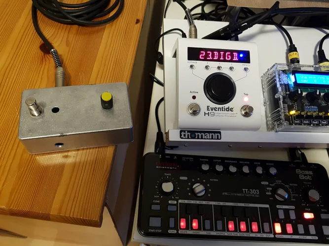

Ich habe jetzt alle Bauteile und ein vorgebohrtes Gehäuse von Musikding (das kenn ich von einem ihrer Kits, Größe und Gewicht passen gut), ich muss aber noch mal ne Frage stellen; Die Bohrungen für Klinkenbuchsen liegen auf gegenüberliegenden Seiten (wie bei vielen Stompboxen üblich), daran hatte ich nicht gedacht. Ich hatte nämlich geplant das Gehäuse im Querformat zu nutzen, links den Switch, rechts das Poti, dafür ist die Anordnung der Klinkenbuchsen denkbar schlecht.
Eine Stereobuchse und TRS Kabel müssten doch gehen, Tip und Ring halt richtig verkabeln.

Kann ich das nicht auch mit einem TRS Kabel und einer TRS Buchse realisieren - also statt zwei TS Buchsen und Insertkabel ein TRS Kabel und eine TRS Buchse?
Tip an das Poti, Ring an den Schalter.
Vielen Dank noch mal für deine Hilfe @Ultraschall
Funktioniert und sieht auch gar nicht mal so übel aus!
Der Switch löst nur jedes zweite Mal die Funktion im H9 aus, mal schauen woran das liegen könnte...hab eigentlich alle Optionen im H9 durch.
Ansonsten macht es aber super viel Spass ein Poti fürs Delay Feedback und andere Funktionen zu haben. :)

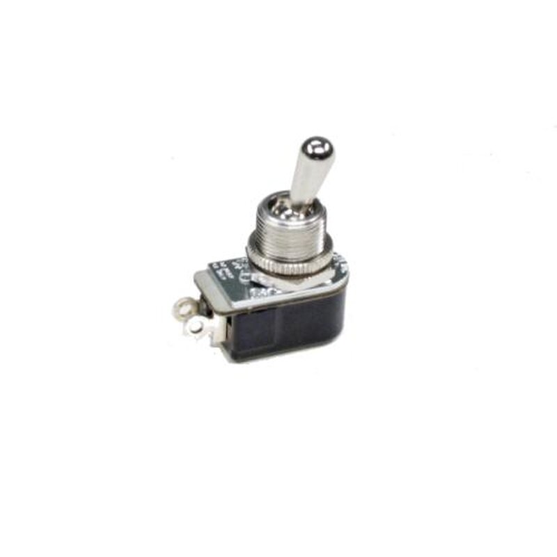

Die Eventides brauchen / wollten Taster, keine Schalter.
Es gibt die dicken Carling-Fußschalter auch als Taster, sollte sich also machen lassen.

Fussschalter bzw. Taster ist glaub ich auch nicht das richtige, ich spiel gerne mit Delay Feedback und Freeze, also im richtigen Moment das Delay einfrieren, Filter und Feedback spielen usw, da wäre sowas wie ein Kippschalter besser.
Sowas, am besten schön groß, oder vielleicht ein Arcade Button...
Hättest du evtl. eine Empfehlung?
Nach was muss ich eigentlich genau suchen?
Wie nennt sich so ein Taster genau?
