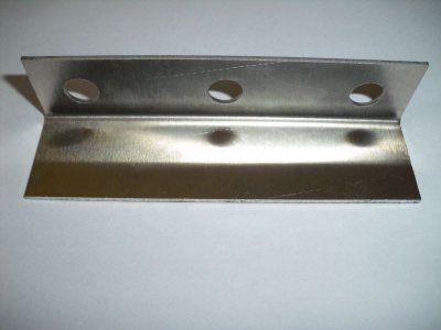

Ich suche Metallbrackets, mit denen Ich die Potis und die Platine über ein großes Winkelstück aus Metall verbinden kann.
Selbstbau kommt für mich aus equipmenttechnischen Gründen leider nicht in Frage.

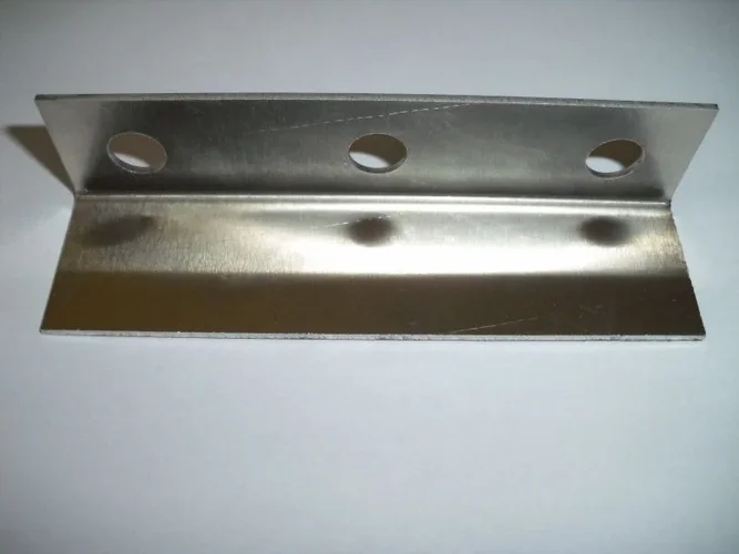

Suchst du so etwas (macht ein Arbeitskol. auf seiner Laser-Machine )
- hast du eine Zeichnung von deinem gesuchten Teil, dann könnte ich mal fragen ob er für dich auch was machen könnte ??

muss es aus metal sein ?
aus plastik bekommst so schienen beim baumarkt für 1-3 euro pro meter .. da einfach mit säge abschneiden und 2 löcher bohren ( siehe okaley selbsthilfegruppe pics)
einfacher gehts nimma :) ,... gibts auch aus metal is aber dann mehr arbeit beim sägen :) ... in allen stärken 0,5mm-3mm dicke und 1-10cm seitenlänge :).. wenn ich drann denk mach i nächstes mal a foto im baumarkt

Stück Alublech, anzeichnen, Löcher stanzen/bohren, danach abkanten/biegen. kostet ca. 1€ pro Stück wenn man sich 20-30machen lässt. (für kleine Winkel)

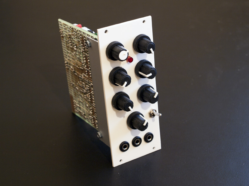

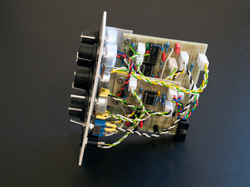

Würd ich auch nicht kaufen, aber es wurde ja explizit nach ner Kauflösung gesucht. Ich mach die Dinger aus Aluminium L-Profilblech mit ner Puksäge und nem Akkubohrer.
Ein bischen was kann man auf diesen Fotos sehen:

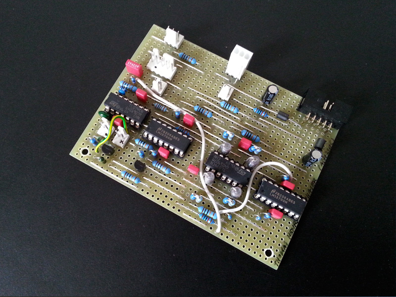

Das sieht für Lochraster echt super aus :supi: , sehr ordentlich, besonders die Kabelzöpfe :D !
Danke! Beides hat für mich etwas meditatives - Streifenrasterplatinen layouten und Verkabelungen machen :D
Letzeres scheint ja vielen verhasst zu sein, aber ich fühle mich da immer wie ne Oma beim Stricken....
Hier die Hauptplatine, Thomas Henry's OTA Phaser aus 'A Synthesizer for the 21st Century':
Die kleine Platine (auf dem vorherigen Bild zu sehen) beherbergt einen simplen Dreieck-LFO...
