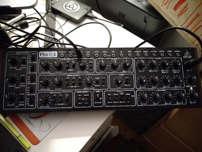

Hallo an alle. Habe den Pro 1 heute bekommen aber irgendwie funktioniert der ARP nicht. Bin ich einfach nur zu .....
Ich nutze ein Keystep Controller der auf Midi steht. Mit Midi Kabel an den Pro 1 angeschlossen. Wenn ich den Arp einschalte passiert rein gar nichts? Bzw kurz als wollte er anfangen und dann aus. Ist hier was defekt?

Danke euch. Irgendwie lädt der längere Videos nicht hoch. Ich habe eine Clock von Ableton über Midi. Aber auch die Clock vom Korg Volca Mix bringt keine Besserung es funktioniert einfach nicht. Sind meine Einstellungen falsch?16079720893266029667660290169435.jpg
Ich habe keine Ahnung von dem Synth, aber was ich auf dem Bild sehe, ist, dass der Sequencer an ist. Schon mal ausprobiert, den auszuschalten (Mittelstellung)?
EDIT: Vergiss es, das OFF ist für den linken Schalter gedacht, oder?

Probier mal ein anderes Kabel (mono) mit dem Volca. Und wenn das nicht klappt, probiere mal den Sync-Ausgang im KeyStep. Dann beide SChalter bei Sequencer in die Mitte und anschließend Arp auf "up". Eigentlich kann man Arp und Seq kombinieren, aber zur Fehlersuche würde ich das so einfach wie möglich machen.
Immer erst 3x probieren, nicht selten sitzt das Problem woanders, das werden vermutlich viele hier bestätigen können (auch wenn ich momentan nicht wüsste, was es sein könnte).
Steht ja auch alles in der, zugegebenermaßen mehr als bescheidenen, Anleitung.
ARP auf UP oder UP/DOWN
NORMAL/RETRIG auf RETRIG
REPEAT/EXT / NORMAL auf REPEAT/EXT
DRONE auf OFF
Damit kannst du über den LFO-Regler die Geschwindigkeit des ARPs regeln, ohne dass Du ein externes Clock-Signal brauchst. Wenn du das allerdings möchtest dann gibst Du halt von deinem Keystep Triggerausgang, also nicht Midi, auf den Gate/Clock-Input und kannst dann halt darüber die Geschwindigkeit regeln.

Danke für euren ganzen Ideen. Funktioniert leider alles nicht. Der Pro-1 von Behringer ist ein Nachbau da kann man nicht davon ausgehen das alle Controls genau so arbeiten wie beim Original. In der Anleitung steht davon nichts. Und wie man auch hier sieht:
https://www.youtube.com/watch?v=5c-b_0IV47M
funktioniert der ARP einfach so. Es ist also anders als beim Original.

Ich versteh es nicht, überall sieht es so einfach aus. Schalter an und der ARP läuft. Und ich krieg es auf Biegen und Brechen nicht hin. Da muss irgendwas defekt sein? Habe jegliche Clock probiert, andere Kabel dann über den LFO. Nichts!!

ein Defekt ist ja auch nicht auszuschließen - du hast jetzt einiges versucht, frag doch mal den Händler

Und ohne externe Clock?
Ist bei meinem Pro 1 im Prinzip das selbe. Der spielt irgendwie schon einmal den Akkord nacheinander aber eben nur einen Durchlauf und auch ohne die ENVs neu zu triggern.
Genau deswegen schrieb ich ganz am Anfang, er solle mal mehr als eine Taste drücken, um zu sehen was dabei passiert. Aber naja ...
Aber irgendwie muss man doch die ENVs neu triggern können, eigentlich müsste das sogar ganz von alleine passieren, meiner Meinung nach.
