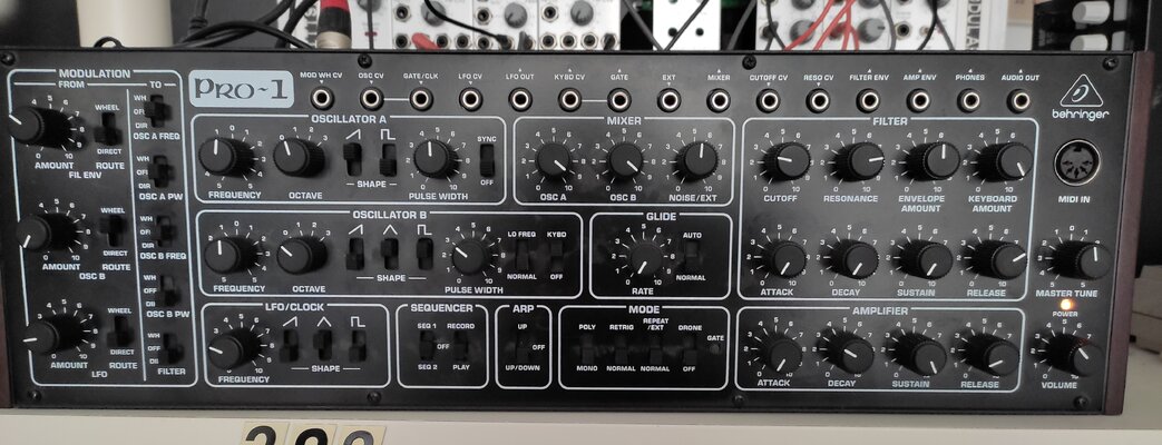

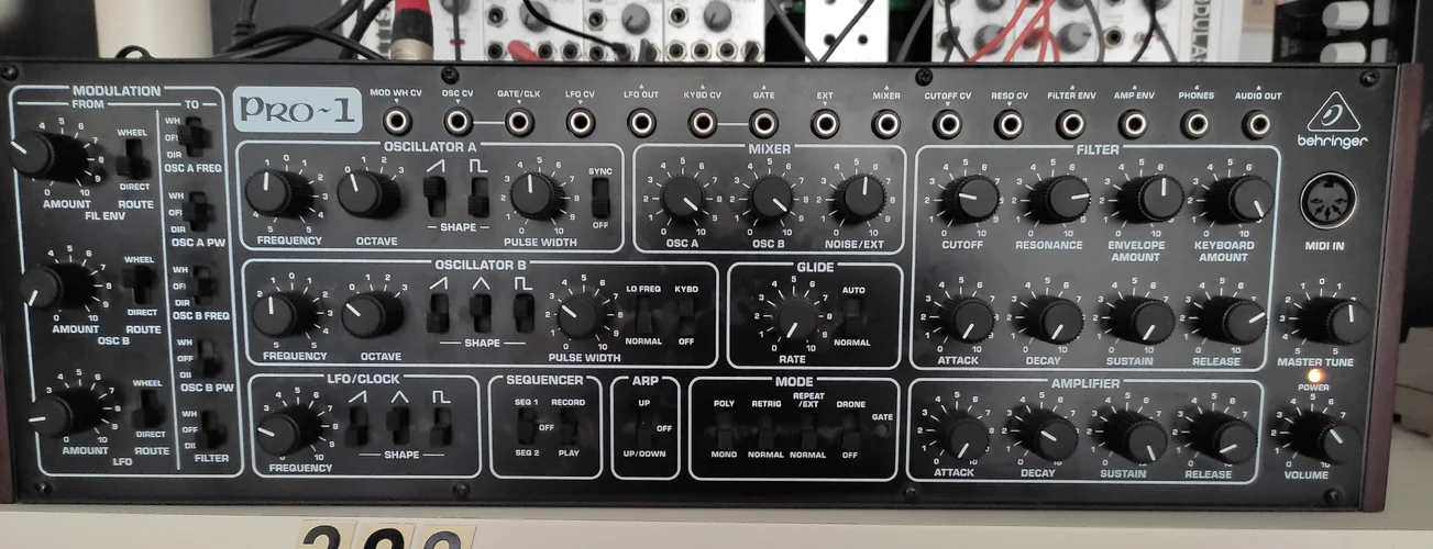

Das lässt sich schlecht exakt abfotografieren da es eine Verzerrung durch die Linse gibt - aber als starting point müsste das funktionieren. Zudem ist es echt Millimeterarbeit. Besonders bei Hüllkurven und Filter.
Ich habe auch ein bisschen EQ und Delay hinzugefügt um es besser angleichen zu können.
Im Original klingt es irgendwie noch ein bisschen „schnappiger“ . Der Behringer klingt hier weicher und gutmütiger.
sollt ich es nochmal abfotobrafiere?

Amp Release ist auf 1. Sustain hatte ich erst unten, aber das schluckt dann zuviel Bass bei der kurzen Notenlänge.
Ich hab auch die letzte Firmware drauf. Möglicherweise ist die Skalierung da wieder anders.

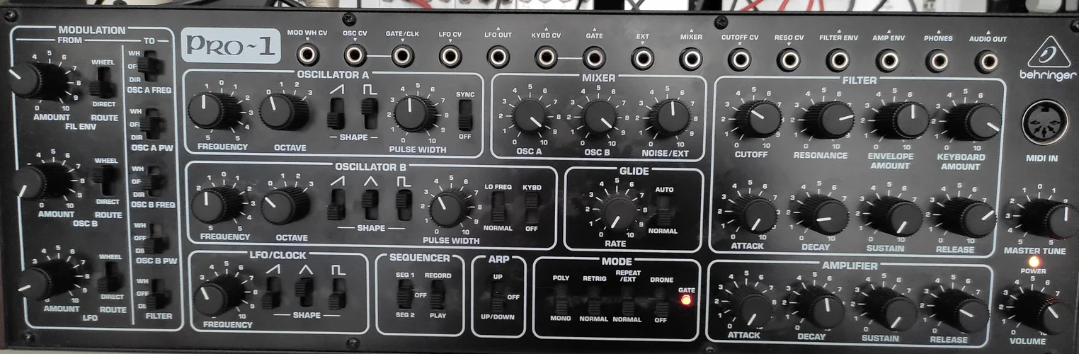

  • #45
nach ein wenig herum probieren bin ich leider noch immer nicht ganz dort wo ich hin will....
Eventuell könnte mir hier nochmal jemand einen Tip geben warum das nicht so klingt wie es sollte.

  • #47
Habe leider zu wenig Ahnung, aber irgendwas klingt da noch zu hell; weiß baer nicht, wie man das behebt.

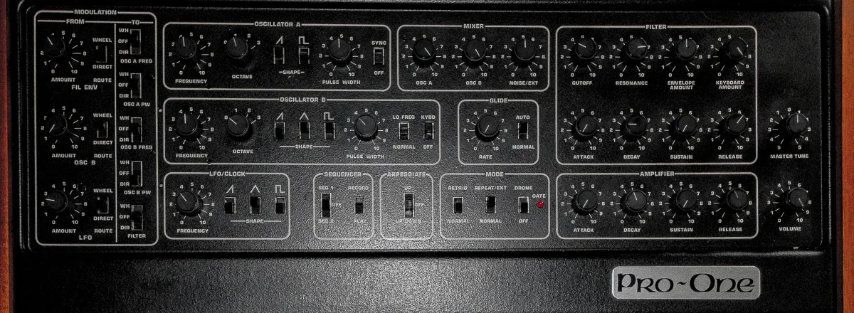

Da mich diese Art von "Detroit Electro Bass" Sound schon länger interessiert und ich diesbezüglich leider bis jetzt so gut wie keine brauchbaren Informationen über verwendete Synthesizer und Patches gefunden habe, nun aber zum Glück zufälligerweise durch das ansehen eines Live-Jam Videos darauf gestoßen bin, versuche ich gerade den Bass Patch aus diesem Track mit dem Behringer* Pro-1 zu reproduzieren:
https://www.youtube.com/watch?v=AweExFegmgc
Was meine Recherche/Analyse bis jetzt ergeben hat, wurde der Sound in diesem Track, soweit ich das durch das Video beurteilen kann, mit einem originalen Pro-One eigespielt.
Ob auf dem Bass Sound ein zusätzlicher Effekt zb. in Form eines FX Pedals liegt kann ich nicht zu 100% beurteilen, ich vermute aber eher nicht.
Obwohl der Behringer Pro-1 vermutlich nicht ganz so "aggressiv" klingt wie das Original, gehe ich davon aus, dass der Pro-1 dennoch sehr nahe an den Sound aus diesem Video heran kommen kann.
Leider gelingt es mir nicht zu 100%, deswegen hoffe ich, dass mir hier ein erfahrener Pro-One/1 User dabei helfen kann, diesen Patch originalgetreu nachzubauen.
LG
Ich weiß dass der Filter beim pro One ,also ich hatte das Original gehabt, relativ schnell ausdünnt. Kann dir jetzt nicht mehr sagen ob Erhöhung der Resonanz noch einen hörbares Bass Fundament zu vernehmen war.

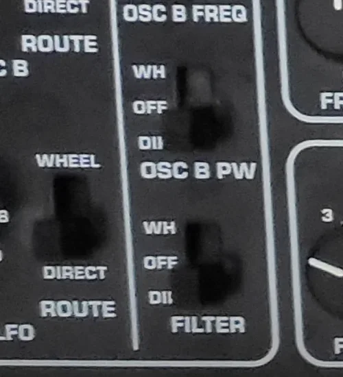

1.3.1 ist die version die ich drauf hab.
Es irritiert mich ehrlichgesagt sehr warum die einstellungen so extrem anders klingen, obwohl ich bei meinen ersten versuchen viel bessere ergebnisse erzielt hatte.
Du hast in der Modulationsabteilung das Filter via Direct als Ziel aktiviert. Schalte dort mal auf OFF, dann sollte das besser klappen.
Sonst addiert sich das halt zu der eigentlich Envelopemodulation dazu.
