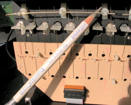

Klaviatur soll auch kacke sein.
Da gibts zwei Varianten. Die älteren haben m.W. die gleichen Federkontakte wie im E Mu oder im Formant (hier in 'nem Formant)
die neueren haben die sogenannte J-Wires. Wo die Taste einen Federdraht auf einen Busdraht drückt:
Die J-Wire Variante ist beliebter.
