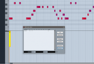

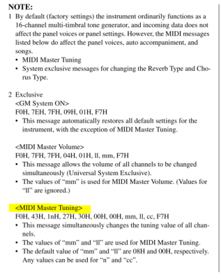

SysEx... Als es einmal geklappt hat, habe ich vorher was mit SysEx rumhantiert. Soweit ich mich erinnern kann, habe ich den Wert(?) "cc" geschickt. Es gibt dazu Infos im PSR a 350 Midi Reference Manual. Ich habe hier mal einen Screenshot des Teils, der mit irgendwie im Zusammenhang zu stehen schien, beigefügtPSRa350.PNG. Aber ehrlich gesagt, werde ich nicht richtig schlau draus. Wie muss diese SysEx Nachricht aussehen, also was muss ich schreiben? Immer wenn ich jetzt "cc" an das PSR schicke, funktioniert die Verstimmung immer noch nicht.

Man versteht dich nicht. Welche Sysex-Nachricht hast du genau geschickt? Was hast du eingesetzt für n, mm, ll, cc? Ist die Sysex-Nachricht rausgegangen? Hast du die Hinweise beachtet, die man dir oben gegeben hat?
Dass man für die Stimmung im 3. Byte nur vier Bit übergibt, lässt mich übrigens argwöhnen, dass hier der MIDI-Kanal rübergeht, mithin die Stimmung pro Kanal definiert ist (hä?!). Hätte man mehr als diese eine Seite, wüsste man vermutlich mehr...

In der Midi Reference gibt es dazu nur das oben angehängte.

Eine Idee ist, dass ich hier irgendwas mit dem Midifile übertragen könnte, was das PSR veranlasst im Midi Master Tuning das "A" um 50 Cent zu senken. Aber was da eintragen? Ich werde da nicht schlau draus. (Andererseits habe ich DAS sicher nicht "aus Versehen" gemacht. Vielleicht gibt es also auch noch einen anderen Weg.)
Ok, mit XGWorks klappt es! Sehr schön!
