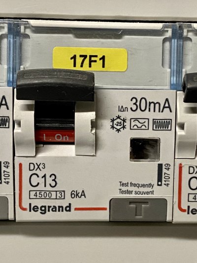

Ich habe seit 2-3 Wochen ein Problem: Beim "zünden" des Homestudios "fliegt die Sicherung raus", der Schutzschalter löst aus. Ich hatte den Raum vor ca. 1 Jahr vom Elektriker neu mit Strom versorgen lassen, ich hatte Glück, der SIcherungskasten war grad auf der anderen Seite einer Wand. So konnte ich recht einfach einen "eigenen Stromkreis" dafür bekommen. Also, es hängt im Nebenraum nur die UKV dran (Schweiz: Universelle Kommunikationsverkabelung), also mein Internet-Router und ein kleines NAS; Gelegentlich lade ich dort Akkus. Gesichert ist das ganz bis 13 A, 30 mA (Bemessungsfehlerstrom?). Licht ist separat.
Im Studio nutze ich im Moment nur eine Steckdose an der dann eine Mehrfachdose hängt, an der dann weitere Mehrfachdosen hängen (mittlerweile fast aussschiesslich von Kopp, also "gutes Zeugs"). Ich stelle im Moment um, also schaltet im Moment eigentlich nur sehr wenig ein: Der PC Monitor, Audio-Interface (motu), Monitore (KH 120 A), LAN Router, 1 Midi-Interface, Jupiter Xm, Elektron Keys, Standby von der Kyra, Nord Piano, 2 Kenton Boxen, also AFAIK eher Kleinzeugs, die Monitore dürften mit Abstand er grösste Verbraucher sein. Von den Mitspielern ist nach der Kyra der Analog Keys der neueste - das Problem trat schon vor der Kyra auf.

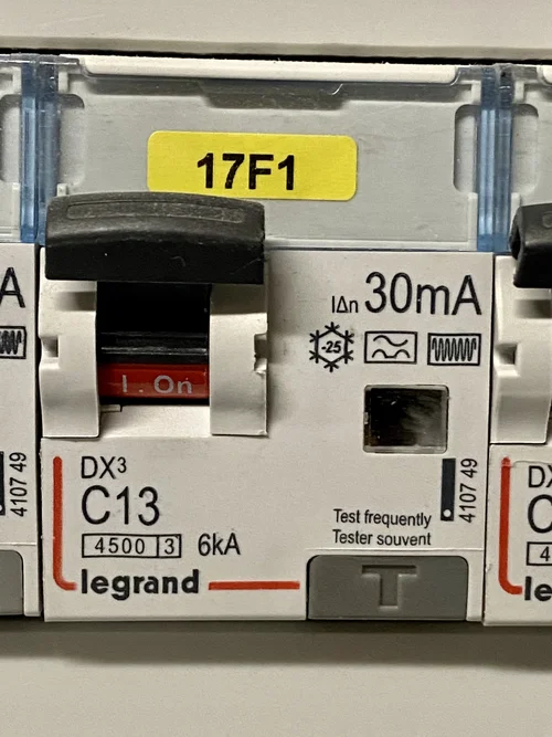

Frage: Ist das ein kombinierter FI/LS = Fehlerstrom-/Leitungsschutzschalter?
Wenn ja, wäre die Frage: löst nun der FI = Fehlerstromschutzschalter aus oder der Leitungsschutzschalter?

Wenn nein, welche Auslösecharakteristik hat der Leitungsschutzschalter, B oder C oder D?
Oder ganz einfach gefragt: was steht auf dem Leitungsschutzschalter (Typ)?
Stell vielleicht mal ein Bild des Leitungsschutzschalters hier rein.

Ok, das ist ein kombinierter Leitungsschutz mit integriertem Fehlerstromschutz.
Die Auslösung ist somit fast "sicher" ein kurzer Fehlerstrom beim Einschalten Deiner Anlage.
Kein Ueberstrom resp. Kurzschluss!
Der mag den 5-10 fachen Nennstrom = In (von 13A= 65A...130A) kurzzeitig beim Einschalten aushalten ohne auszulösen.
Das kann man auch provozieren indem Du die "Anlage" mit einem Schalter in schneller Folge hintereinander ein-/und ausschaltest!
Das Problem ist, dass dieses Gerät wie unten zu lesen, bei einem Gleich-/und Wechselstrom-Fehlerstrom ansprechen kann.
Netzgeräte-/Elko's können beim Einschalten eben zum Fehlerstom führen (müssen jedoch nicht zwingend).
Wie oben schon mehrfach beschrieben wurde.
Auch die Lösung*en wurden schon genannt.
wie @tulle erwähnt,
Du mußt die Geräte sequenziell einschalten und nicht gleichzeitig
Hier noch die kürzesten Details aus dem Netz zu Deinem FI-/LS von legrand:
Fehlerstrom-Leitungsschutzschalter DX3optimiert
Anzahl Aussenleiter: 2L
Betriebsnennstrom (In): 13A
Charakteristik: C
Magnetische Ansprechempfindlichkeit (Im): 5-10xIn
Typ F: Erfassung von Gleich- und Wechselfehlerstrom (allstromsensitiv) mit erhöhter Stromstossfestigkeit, verstärkt immun gegen unbeabsichtigte Abschaltungen in besonders sensiblen Installationen (PV-Anlagen, Waschmaschinen, EDV-Stromkreise, Blitzeinschlag, Leuchtstofflampen etc.)
Empfindlichkeit: 30mA
PS: Kleinzeugs macht auch mist...(10 x 0.003A Fehlerstrom = 30mA (0.030A) Gesamtfehlerstom, dann muss er auslösen!) ;-)
