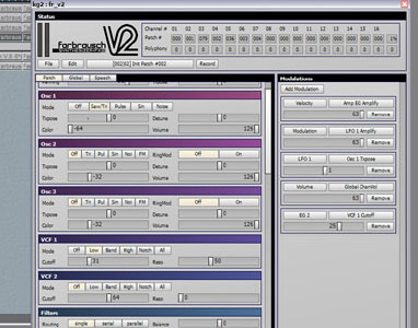

Hi,
kann mir einer ein paar Teile des V2-Sythesizers von farbrausch erklären?
Das wären
  • VoiceDist und Channel Dist
    Sustain und SusTime von Amp EG bzw. EG 2
    alles bis auf Mode von den LFOs (geklärt)
    Global (fast geklärt)
    Chorus/Flanger
    Compressor
    der 1. Parameter der Modulationen
Falls ihr den nicht kennen solltet, den gibts hier. Ich denke mal ihr kennt euch mit Synthesizern aus und kommt damit zurecht, es gibt nämlich leider keine Dokumentation.

poste mal nen bild, dann kann ich das erklären, hab das ding nie benutzt, daher..
sustain: nun, das kennste doch? das ist das level, auf das der pegel nach tastendruck abfällt, nachdem decay verstrichen ist..
sustime: klingt so, als habe das ding noch eine art 2.ten decay.
also die phase nach dem abfall hat bis zum sustain eine zweite zeitstrecke..
ansonsten nach bringschuld bild wo man alles sieht.. ;)
dann sag ich dir auch, ob das oben 100% stimmt..
diese bilder sind leider zu klein ..
um dir irgendwas zu sagen.. bin schon zu alt für sooo klein ;)
So bitteschön, hier ist das Bild.
Ich hab mir erlaubt, den ganzen scrollbaren Bereich unten dranzuschnipseln, ist doch schöner anzuschaun als vier einzelne Bilder.
Dass du den nie benutzt hast, war mir irgendwie klar... :)
Ich glaub, Sustain gibt das Level an, auf dem der Ton gehalten wird und SusTime die Zeit. Mich verwirrt halt, dass SusTime auch negativ werden kann.
Ich hab mir heut auch erst das Video angeschaut wo kb (der Autor vom V2) Softsynths im Prinzip erklärt. Da war das auch ne ganz normale vierteilige Hüllkurve.

Zu den LFOs:
EnvMode wird sicherlich angeben ob der LFO sich eben als LFO verhält, oder ob er One-Shot läuft, sprich er durchläuft einen Zyklus und bleibt dann quasi "stehen". Die Phase gibt an, wo in einem Zyklus der LFO beginnt, vor allem bei obertonreichen Wellenformen wie Saw/Tri und Pulse ist das interessant. KeySync wird sicher bedeuten ob der LFO "durchläuft" oder bei jeder Note neu beginnt, mit den Werten wie sie hier eingestellt sind. Rate ist eben die Geschwindigkeit, manche Synthies geben das in Schwingungen pro Sekunde an. Polarität ist interessant ob der LFO eben nur im positiven und/oder im negativen Wertebereich schwingt. Das hängt vor allem vom Ziel des LFOs ab, ob das Sinn macht.
zu Global :
OscSync aktiviert vermutlich die Synchronisation des 2. Oszis zu dem ersten. Da gäbe es viel zu erklären, am besten einfach mal ausprobieren wie der Unterschied klingt. Reverb wird wohl klar sein. FxRoute bin ich jetzt auch etwas am überlegen, vermutlich geht es hier um die Reihenfolge von Effekt und Compressor. ChanVol wird die Lautstärke dieses Klanges angeben, damit kann man die Lautstärke relativ zu den anderen Klängen einstellen. Delay könnte entweder ein echtes Delay oder die Verzögerung des Reverbs (Predelay) sein. Boost wird vermutlich den Bassbereich verstärken.

Okay, ich hab nu mal ne Stunde damit rumgespielt. Ist doch ein ganz feiner SoftSynth. Ich schreib mal Schritt-für-Schritt wie ich so nen einfachen Bass-Patch gemacht habe :
1. Panning und Txpose auf 0
2. Osc1
auf Pulse setzen
Txpose : 0
Detune : 0
Color : -10
Volume : 100
3. Osc2
auf Pulse setzen
Txpose : 0
Detune : 8
Color : -18
Volume : 100
4. Osc3 auf "Off" -> den brauchen wir erstmal nicht
Nun haben die "Ton"-Oszillatoren auf Pulse-Wellenform gesetzt, wobei der 2. Oszi etwas verstimmt ist. Der Color-Wert ist sicher die sogenannte Pulsbreite, zumindest klingt es so.
5. Nun sollten wir mal den Amp-EG einstellen. Unterhalb von Amp-EG stellen wir die Wert wie folgend ein
Attack : 2
Decay : 96
Sustain : 55
SusTime : 0
Release : 9
Amplify : 80
6. Rechts im "Modulations"-Menü einfach mal alle Einträge mit "Remove" rausnehmen, wir machen dann gleich wieder welche rein.
7. Der Amp EG (Envelope Generator) steuert vereinfacht gesagt die Lautstärke des Klanges, also muß der Amp-EG irgendwie gestartet werden. Mit "Add Modulation" eine Modulation hinzufügen. Hier im linken Auswahlbutton "Velocity" auswählen und im rechten "Amp EG Amplify" auswählen. Der Velocity (Anschlagsstärke) einer MIDI-Note gibt nun die Stärke an mit welcher der Amp-EG nun gestartet wird. Am besten den Wert unter den beiden Auswahlbuttons auf +63 setzen.
8. Noch eine Modulation hinzufügen, diesmal links "Volume" auswählen und rechts "Global ChanVol", als Wert wieder +63. Damit kannst Du nun die generelle Lautstärke des Klanges mit dem Sequenzer steuern (Buzz Machines etc.)
9. Gehen wir links runter zu den Filtern. Der Einfachheit halber hab ich unter "Filters" das Routing auf "Single" gesetzt. Nun greift nur noch VCF1.
10. Gehen wir hoch zum VCF1. Dort mit "Low" den Lowpass-Filter aktivieren. Den Wert bei Cutoff z.B. auf 37 setzen, für Resonanz auf 0.
Wenn du nun ein paar Noten spielst und den Wert für Cutoff veränderst dann wirst sicher den nicht schlecht klingenden Lowpass-Filter bei der Arbeit höhren.
Es würde noch Sinn machen das der Filter durch eine eigene Hüllkurve gesteuert wird. Dazu würde ich folgendes machen.
a) rechts bei Modulations einen neuen Eintrag machen, links EG2 auswählen und rechts VCF1 Cutoff, den Wert auf +63 setzen.
b) nun muß der EG2 noch Sinnvolle Wert gefüllt bekommen, zum Beispiel :
Attack : 4
Decay : 50
Sustain : 5
SusTime : 0
Release : 4
Amplifiy : 90
Das macht für mich nen ganz guten Bass-Sound. Ist halt recht simpel.
Der Abschnitt unterhalb von Global ist mir nun klarer. OscSync ist, wie bereits geschrieben, die Oszillator Synchronisation. Bei dem oben beschriebenen Bass-Sound höhrt man ganz gut den Unterschied.
ChanVol ist eben die Grundlautstärke des Klanges. Mit "Reverb" und "Delay" kannst Du den Klang durch den Reverb und Delay Effekt schicken. Die beiden Effekte werden unterhalb des "Global"-Reiters konfiguriert, dort gibt es eben "Reverb" und "Stereo Delay".
