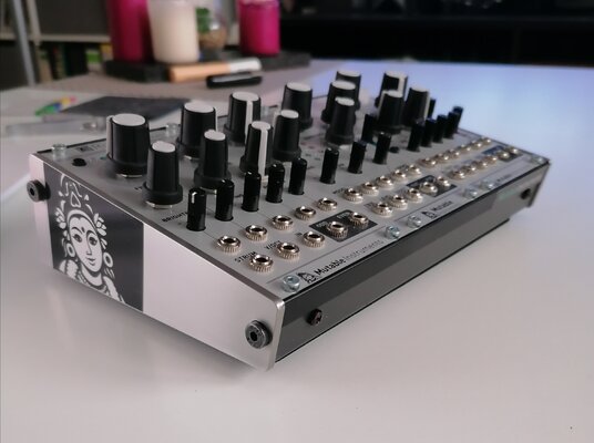

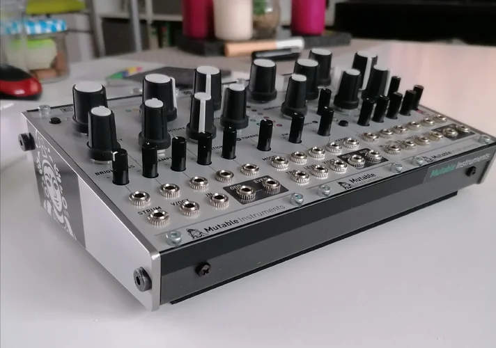

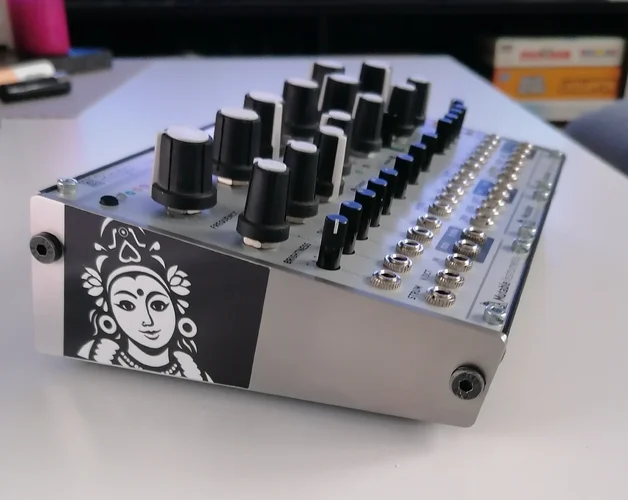

werte strippenzieher,
im anhang ein paar Bilder vom fertigen handmade nanocase.
wenns gefällt lasst doch bitte einen 👍da.

sieht gut aus, bisschen schwer zu erkennen, welche Module drin sind... wie ist die Stromversorgung gelöst? Ext. Netzteil?

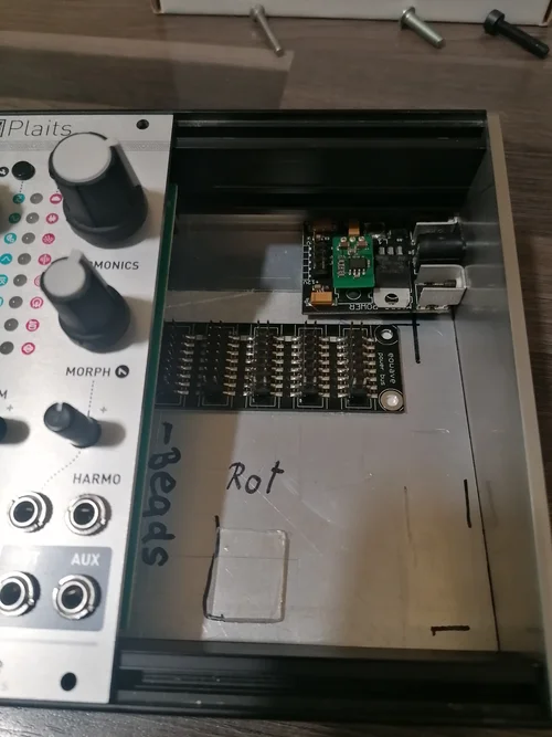

Dankeschön 🙏... im case befinden sich mutable instruments RINGS, PLAITS und BEADS. Stromversorgung ist von einem eowave minicase, da dieses extrem flach ist und mir die geringe höhe des cases wichtig war.

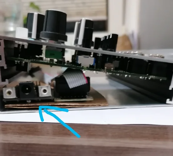

Ah danke... zum Netzteil nochmal.. die NT-Buchse sieht aus als ob der Trafo im Stecker sitzt und der Rest auf der Platine? Wird ja öfter gemacht, ich hab einen Preamp wo das auch so ist..
ps. ja scheint so zu sein.. hatte eben erst das 2. Foto gesehen

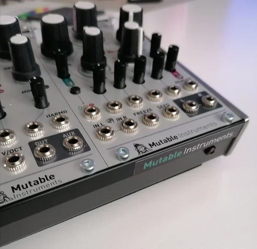

So ist es besser mit den Schrauben! Insgesamt ein cooles Gehäuse... Gefällt mir... In dem Style könnte ich mir auch ein Gehäuse für die Jeannie vorstellen...

danke werner, da die angepeilten schrauben das stk. 5 euro +versand gekostet hätten, hab ich die vorhandenen etwas versenkt. darf ich fragen wer jeannie ist?

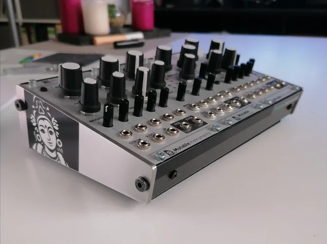

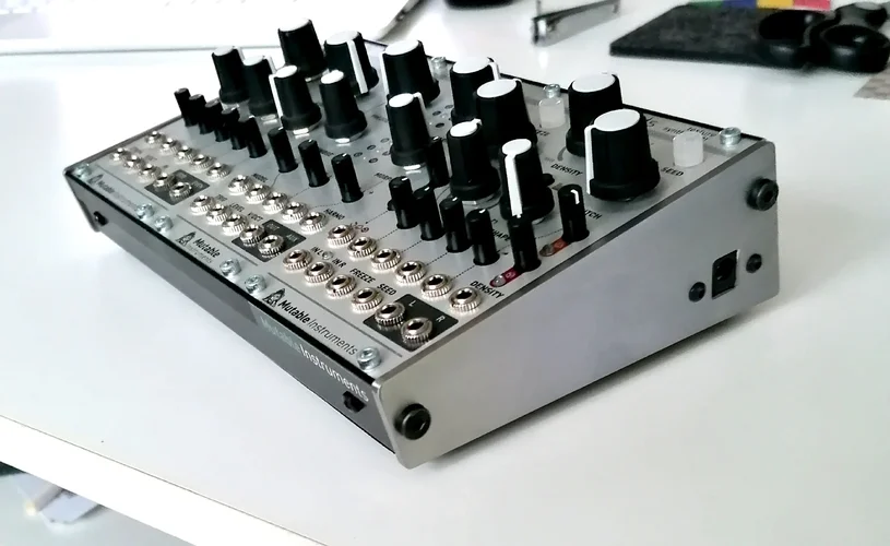

Gefällt mir auch sehr gut. Einwandfreie Idee. Kannst du noch ein bissl was zur Stückliste schreiben - was braucht man, wo bekommt mans her etc. Das mit dem Netzteil klingt etwas schwierig oder bekommt man das auch einzeln?
danke dir. 👍man benötigt 1,5er blech, welches im entsprechendemwinkel abgekanntet wird. desweiteren 2 eurorack schienen und schrauben. netzteil is halt die challenge. ich hab meins aus einem eowave minicase.
um alles zusammen zu schrauben braucht man noch 2 schöne seitenteile, welche ich in diesem fall aus 3er edelstahl gefertigt habe. lass mich wissen wenn du noch mehr infos brauchst.
