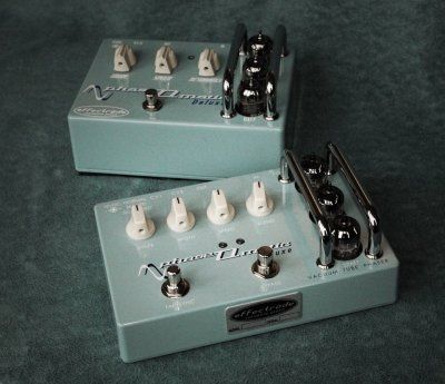

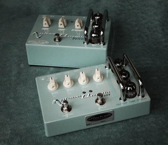

Kein wirklicher Beitrag zu deinem Thema, aber der hier ist mir gerade über den Weg gelaufen:
M.i.a.u.: VEB Synthesewerk
