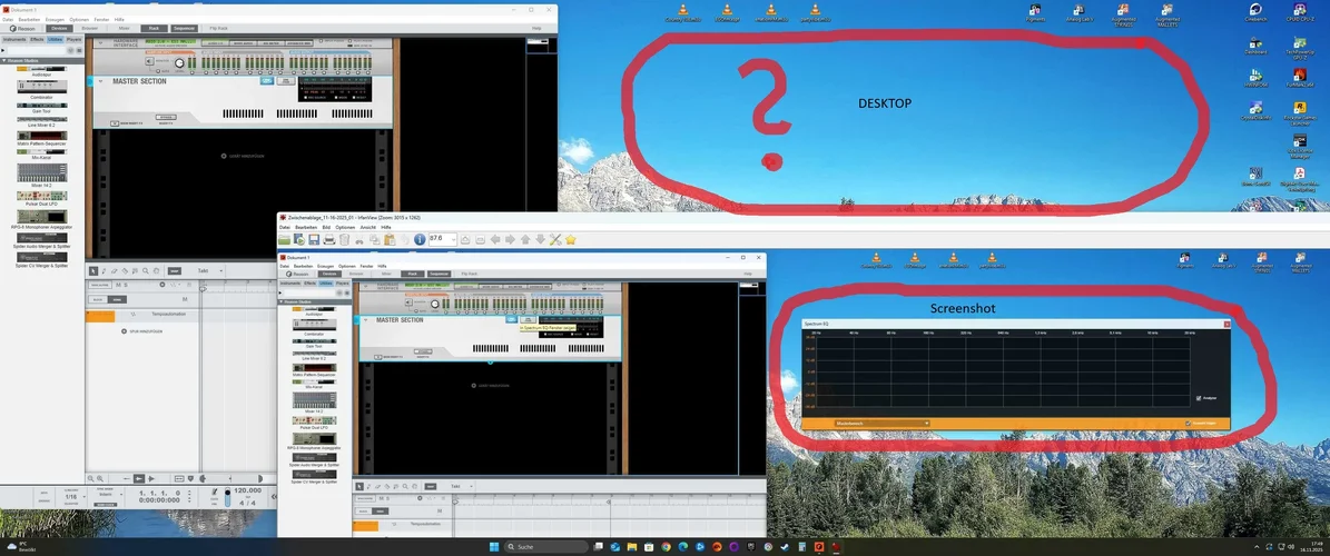

Servus in die Runde :nihao:
ich hab das Problem, daß ich das Spektrum EQ Fenster anklicke in Reason, aber es erscheint nicht. Ich hab Reason 11 zum ersten Mal seit 2 Monaten wieder geöffnet. Vorher hat`s funktioniert wie es sollte.
Jetzt gab`s halt dieses BlackWeek Angebot für 75 Euro auf Reason 13, da dacht ich mir wollt ich eh haben und vielleicht geht`s dann wieder, aber nein...
Ich hab das Gefühl meine Grafikkarte RX 7900 xtx verhindert vielleicht das Auftauchen des Fensters. In diversen Suchmaschinen hab ich leider nix gefunden dazu. Auch hier im Forum ist mir nichts ersichtliches gleichwertiges aufgefallen.
Vielleicht hatte schonmal jemand das Problem und weiß da irgendwie Rat. Ich finde das Fenster äußerst praktisch zum Einstellen.

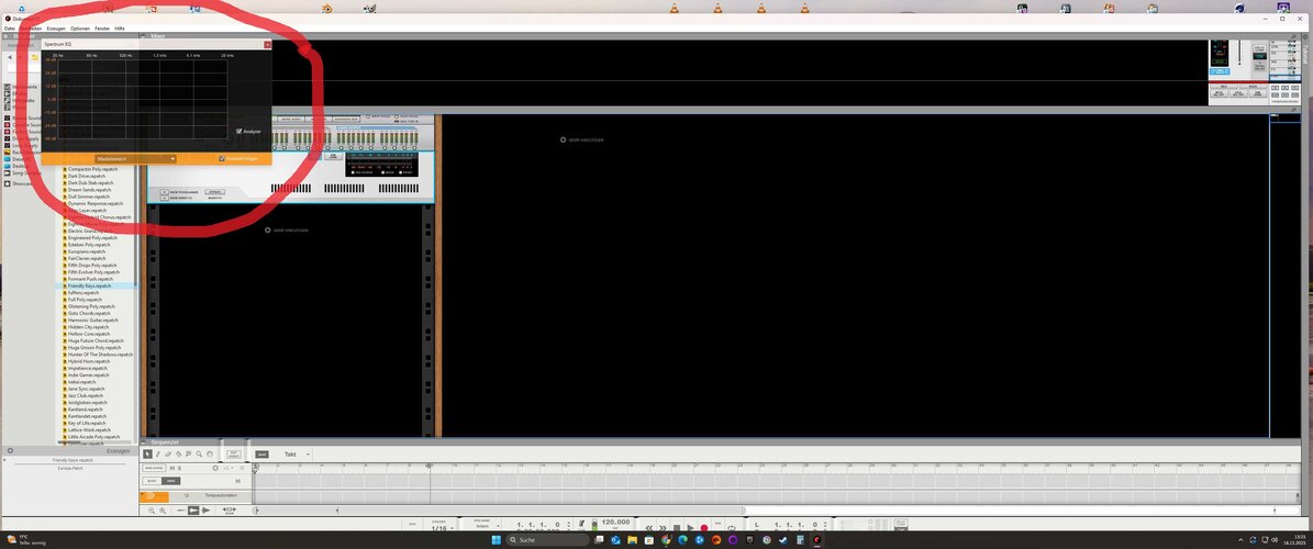

Edit: Hab bisschen rumprobiert... Das ist sehr komisch. Dachte ich schicke dem Support mal einen Screenshot von meinem Problem, aber bei dem Screenshot ist das Fenster vorhanden, welches ich aber im Programm nicht sehen kann. Sehr seltsam.
Edit die 2te: Lösungsansätze, die nicht funktioniert haben:
- Grafikcache von Reason löschen
- No OpenGL-Datei in den Roaming/ Reason Ordner kopiert
- Skalierung verändern
- Bildschirmausrichtung drehen
- De-/Neuinstallation
- diverse Speicherordner gelöscht

Danke für Deine Hilfe. Ich hatte das bereits probiert mit dem Skalieren, da mir das auch gleich eingefallen wäre. Hat leider nichts gebracht, auch kein drehen des Bildschirms. Ich habe nur einen Monitor, es erscheint aber auch nichts auf einer anderen Desktopfläche.
Irgendwie ist dieses Fenster versteckt. :pcsuxx:

Nach ewigem Rumtüfteln und Ausprobieren sind wir nun mit dem Produktions- und Supportteam bei diesem Stand der Dinge:
Hi again Henry,
I'm afraid we are out of further suggestions. We have never seen this before and the logs didn't reveal anything specific either.
I'm really sorry we couldn't find any solution.
Best regards,
Fredrik
Product Support
Man nennt das Einzigartigkeit 😬
Naja, ich werd weiterhin damit zurechtkommen , gibt wichtigeres im Leben.
Hiermit ist das Thema für mich erledigt.

Mich wuerde interessieren, ob die anderen Zusatzfenster zu sehen sind? Tool Window F8, Onscreen Piano Keys F4, Recording Meter Ctrl+F3 oder das missing Sounds Window.
Jetzt hab ich Zeit zu antworten 😊
Diese Fenster funktionieren alle, nur dieses Spektrum Fenster nicht. Das is ja des.... Seltsam halt.
