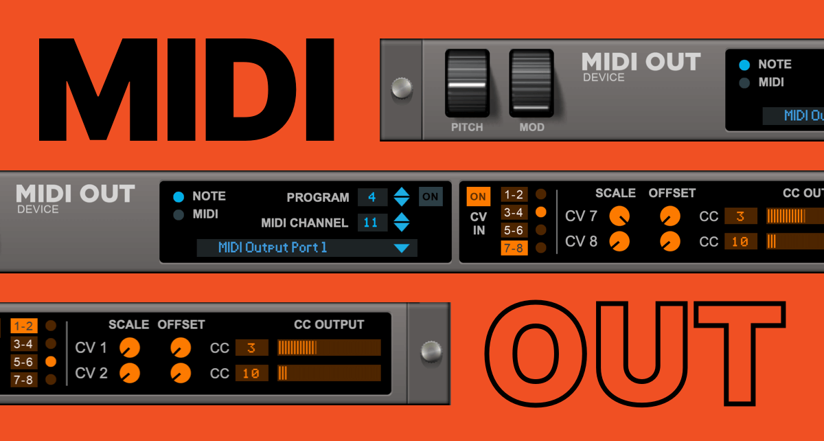

Bezüglich der Nutzung eines Reason-Racks habe ich folgendes herausgefunden:
Das Reason-Rack lässt sich bequem z.B. in Cubase implementieren.
Dabei werden verschiedene Klangerzeuger auf unterschiedliche Ausgänge geroutet. Diese sind wiederum in Cubase aktivierbar (Ausgänge aktivieren anklicken).
Dann erscheinen in Cubase die einzelnen Spuren. Ein Render-in-Place ist ebenfalls kein Problem, falls man VST-Performance-Probleme bekommt.
Dann wiedeum kann man mit verschiedenen MIDI-Spuren einzelne Klangerzeuger ansprechen.
Was NICHT geht: In das Reason Rack lassen sich keine anderen VST- Effekte einbinden; auch wenn diese eigentlich im Stand-Alone-Betrieb abrufbar sind. Dies muss man dann schon in der jeweiligen Ausgangsspur machen.

kann denn das Rack als VSTi selber noch VSTi einladen? Oder gehen nur RE's?
  • #139
Man kann nur die Reason-internen Instrumente, Effekte und Utilities einbinden.
Mein sonst gewohnter Workflow, EQ`s und Kompressoren einzubinden, ging nicht. Allerdings lassen sich über die interne Verbindung in Reason dann Verbindungen zu Cubase-Spuren eröffnen, welche dann mit dem VST Inspektor in Cubase externe Spuren erzeugen können (via "Ausgänge aktivieren"). Dort lassen sich dann auch EQ`s und Kompressoren einbinden.
Zumindest pragmatisch gesehen.
Ich werde mal das Reason Rack laden, Einzel Outs erzeugen, und dann versuchen, VST-Effekte einzubinden. Ich melde mich nach dem Test dann wieder :)
  • #140
Also; es sieht ganz nach BETA-Phase aus....
Ein Reason Rack hat nur EINEN Event Input!
Man kann zwar mehrere Klangerzeuger pro Rack einbinden und diese auf verschiedene Ausgänge routen - doch die werden ALLE von einem gemeinsamen Event Input gesteuert!
Da frage ich mich wirklich; wozu dieses ganze Gedönse mit 16 Outputs, wenn die nicht separat ansteuerbar sind!
So ist man letztendlich gezwungen, mehrere Reason Rack Instanzen einzubinden, wenn man einzelne Klangerzeuger separat ansteuern möchte.
Nach meiner Einschätzung ist das Ganze nicht ausgereift, und USER sollen wieder BETA-Tester sein. Schnell verkaufen; dann von den USER-Rückmeldungen profitieren, und eine kostenpflichtige Update-Version herausbringen.
Nagelt mich bitte nicht an die Wand; diese Worte bleiben nicht aus, wenn man nicht die erwarteten Features vorfindet. Und diese Worte drücken auch den Frust aus, den man mit dem ganzen Zeug hat.
Und ich glaube zumindest, dass mehrere Rack-Instanzen eine größere Systemlast mit sich bringen - als wenn alles über EIN Rack gehen könnte.....
Es könnte sooo schön sein.........
Wer andere Erfahrungen macht; bitte melden. Ich schreibe nur das, wie es mir ergangen ist.

  • #141
Also, dass nur ein Input da ist, ist schon klar. Wer mehrere Inputs (aka Spuren) braucht, braucht mehrere Racks. Ist ja woanders genauso. Gibt nur wenige Ausnahmen.
Dass man allerdings keine VSTi innerhalb des Racks laden kann, ist neben dem nicht vorhandenen MidiOut schon schwach. Damit fällt das ganze Rackrouting mit externen Instrumenten und FX ja ins Wasser. Das macht FL Vsti besser. Nicht das Routing, aber da kann man innerhalb des FL-Plugins alles laden.

  • #143
Wenn Du im Rack einen Haufen REs hast, willst Du doch am Ende nicht nur den Stereo-Mix in Cubase haben, oder? Man kann ja auch mit den Playern einiges sequenzieren. Und dann das „Rohmaterial“ auf einzelnen Spuren im Host weiterverarbeiten. Also so ganz sinnlos ist das nicht. Ich arbeite auch bei VSTi gerne mit vielen Einzelausgängen.
  • #144
So schnell kann’s gehen: heute ist 11.2 rausgekommen und enthält die erwartete MIDI Out Funktionalität für das Rack Plugin. Interessanterweise gelöst über ein Modul: dem Nachfolger des bisherigen „External MIDI Out“.
