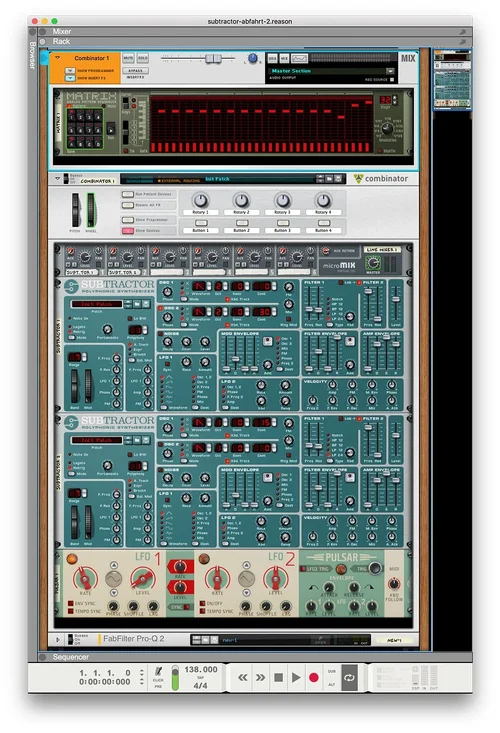

Eins muss man Reason wirklich lassen, es ist in Null-Komma-nix lernbar. Sofern man die Bedienungsanleitung lesen kann und ein paar Vorkenntnisse mitbringt.
Mein erster Combinator Patch..... ich denke der Combinator und ich werden Freunde. :)
  • #62
Und so klingt das ganze:
Meine erste Reason Aufnahme ever, Feierabend für heute..... :floet:
