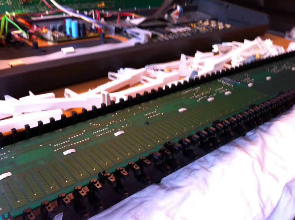

Hm? Die Boards sind die Gleichen wie im MKS-70 und JX-8P (bis auf die Detailänderungen für den MKS, die den Sound leider auch ändern), wenn da was anfällig ist, dann die Tastatur mitsamt Aftertouch, und die kann man einfach saubermachen, dann geht sie wieder (Gummikontakte). Ist ziemliches Gefummel, aber geht. Ich hatte meinen JX-10 von 1991 bis etwa 2003 gehabt und mußte das 1-2x machen.

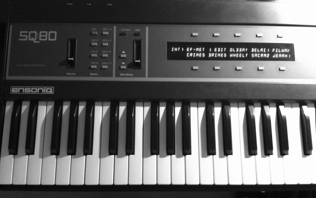

Ich würde Dir als Alternative einen SQ-80 empfehlen. Kann kalt und warm. Hat 3 OSCies, und zudem Sync- und FM Möglichkeiten.
Mit dem SQ8L PlugIn kannst Du dir zumindest mal ein Hör-Bild von der Möhre machen.

Der SQ-80 ist richtig genial. Der ist ganz oben auf meiner haben wollen Liste

Der SQ-80 ist ein cooler Synth - absolut! Aber wäre für mich kein Ersatz für einen P08 oder den hier zum Vergleich herangezogenen N4. Er ist etwas - sagen wir mal - spezieller, nicht so universell, allerdings eine super Ergänzung zu den diskutierten Kombattanten. Mit Revamping der Tastatur ein schön zu spielendes Teil, auch live. Ich liebe ihn, da scheinen wir ähnlich zu ticken...!

...nur ist der leider so gut zu bedienen wie ein Nilpferd :mrgreen: .

Die Bedienung kann man mit einem gut beknopften Synth in der Tat nicht vergleichen. Für einen hybriden Synth aus den 80igern geht das dann aber gemessen an der digitalen Konkurrenz aus der Zeit erstaunlich einfach von der Hand.
Der eigentliche Show Stopper für Live-Situationen ist, dass sich Veränderungen z.B. beim Cutoff durch den Schieberegler (Data Entry) erst auswirkt, wenn man die Taste erneut anschlägt. Zum Glück kann man einige der Parameter auf das Mod-Wheel oder den Aftertouch legen und somit das Problem entschärfen. Insgesamt schränkt das halt schon etwas ein... Für das Programmieren von Sounds im Studio natürlich kein größeres Problem.
