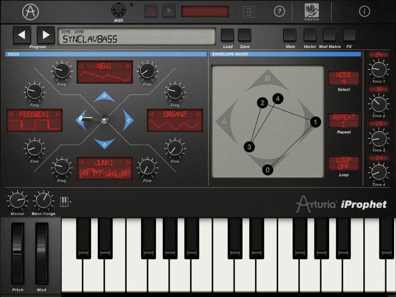

Finde das ist eher nicht der Sound sondern das Layering also der musikalische Teil, der da komplex ist. Oder irre ich da deine Ansicht - ohne das ich die Begeisterung für den VS schmälern will. Ich finde übrigens die App ist, was das echte Ding (für mich) nie war - weil übersichtlich und interessant.
Ich nehme an du kennst den VS ein bisschen? Oder?
Wenn nicht - er hat 4 digitale OSCs mit etwas was man eine komplexe digitale Wellenform nennen könnte. Sie wurde eigentlich additiv hergestellt und ist vielleicht mit einer statischen aber sehr kurzen Sample-Abteilung zu vergleichen - na, sagen wir - es ist ein komplexer Wellendurchgang, also eher wie DW8000 oder Wavetables - wenn man nur eine Wave einstellen würde. Es ist also statisch und komplexer als Standardwaves, aber keine Samples im eigentlichen Sinne sondern nur eben Spektren.
So - da von hast du eine Auswahl aus Presets und legst die auf die 4 OSCs, diese kannst du beliebig mischen und über eine Hüllkurve wie in einem 2D Feld bewegen lassen, so kannst du jede der 4 Quellen überblenden und dadurch radikale aber fließende Übergänge und Mischungen der vier Spektren machen die von den vier OSCs kommen. Die Hüllkurve sind nicht übermäßig komplex, aber haben Loops.
Das nennt sich Vector-Synthese.
Vector synthese
Übersicht Stichworte:
https://www.sequencer.de/synth/index.php/Category:Sound_Synthesis
V
ector nochmal https://www.sequencer.de/synth/index.php/Vector

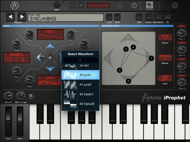

rechts: hüllkurve
links: die vier OSCs mit den Waves - wenn man drauf tippst gibts ein Menü, was andere
Waves anbietet (Anhang unten). Die Waves sind "fest", bewegen sich also nicht irgendwie. finde das erklärt es fast schon, wie das funktioniert.
das Ergebnis geht durch das Filter und AMP wie man das so kennt, klar.
