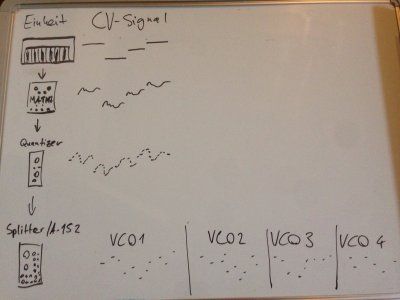

Hi! Ich möchte gerne folgendes Szenario umsetzen:
Das System bekommt via BeatStep oder CV interface Sequencen, bzw. Grundtöne. Das CV Signal möchte ich mit dem MATHS verbiegen und mit dem A-156 Quantizer zu angenehmeren Melodien verformen.
Die nun enstandene Melodie möchte ich mit vier VCOs, VCAs und ADSRs spielen, damit die einzelnen Töne ausklingen können.
Brauche ich den "A-152 Voltage adressed sample&hold" um das CV signal auf die VCOs zu verteilen? Und wie verteile ich die Triggersignale?
Geht das auch mit anderen Modulen?
Wie genau würde ich das patchen?
Würde gerne mein System auf solche Spielerein optimieren aber auch wissen was ich tue... :)
